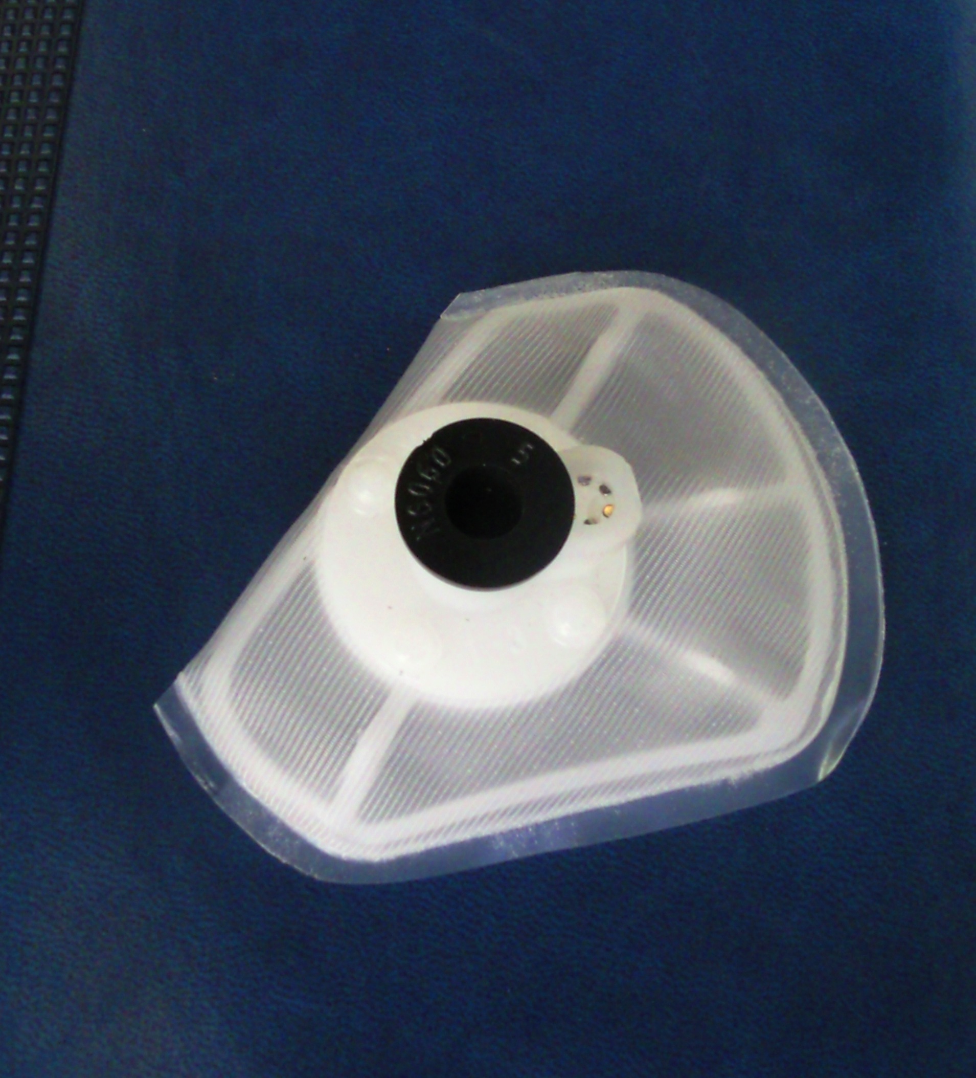

    Вчера был у дилера, приговорили насос, заказали, в четврег поменяют, говорят пройдёт. Давление в системе нормальное, клапан не причём. П.с. кого будут разводить на фильтр в топливную систему, типа у нас пустышка под капотом, не ведитесь, зачем нужен этот фильтр, если у нас фильтр с насосом всборе идёт,а т.к. пустышка стоит после насоса, то и фильтр установленный вместо неё будет как пустышка)

    Ничё не понял...
    Если речь про это, то сетка на всех современных топливных модулях, помимо топливного фильтра. :smile:
