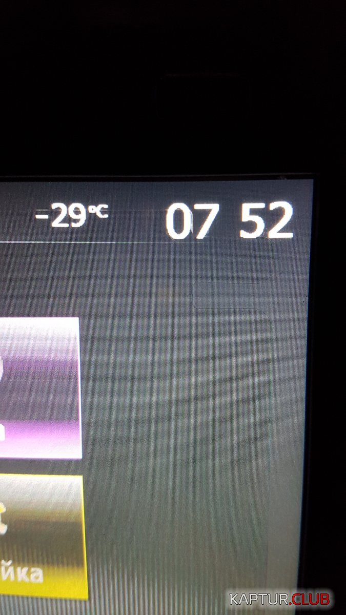

    Рено каптур 2.0 АТ
    20190123_075221.jpg | Рено Каптур Клуб Россия | Форум KAPTUR.SU
    Завелась с штатного пульта. Сам удивлён.
    Campan and T_V_F like this.
