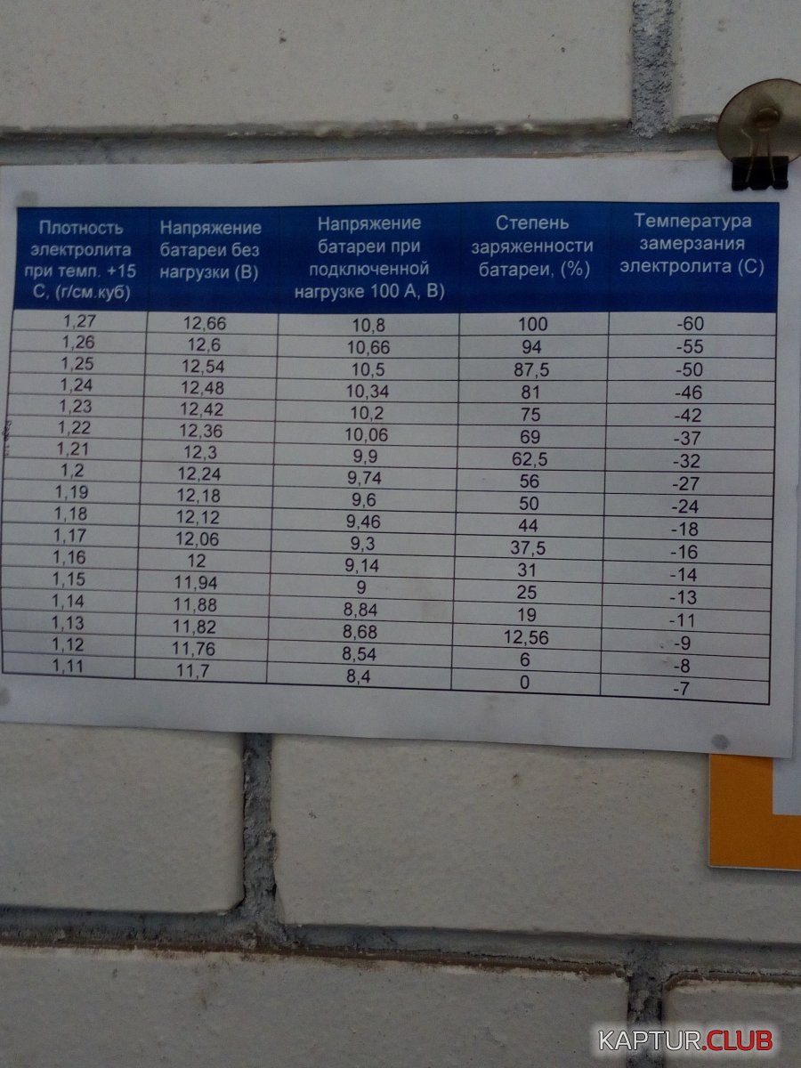

    Надо было слать их лесом(дремучим).так же приехал на эвакуаторе,машина замёрзла,говорит аккумулятор подьсел и замёрз IMG_20190210_120526.jpg | Рено Каптур Клуб Россия | Форум KAPTUR.SU мастер сказал евро 5должен заводится при —25 с десятой!попытке(она дымится с четвертой).Пока оставил жду диагноз.прошивку проверили июль 17г.новее нет

    Да реально ли в экологии дело? Ведь процесс заводки в эколигических тестах не особо контролируется вроде. Скорее дело в рукозадости тех, кто софт делал и административно-техническо-финансовых проблемах устранения даже известных и понятных производителю косяков.
    Тем паче тут и ситуация благоприятная для не деланья нифига: и топливо у вас так себе, и холодно, и свечи залиты и т.п. - ну че ж вы от нас хотите-то :smile:
