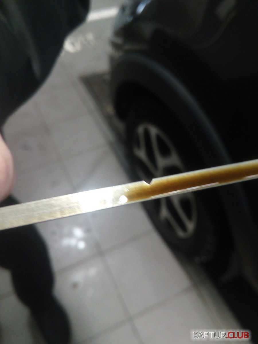

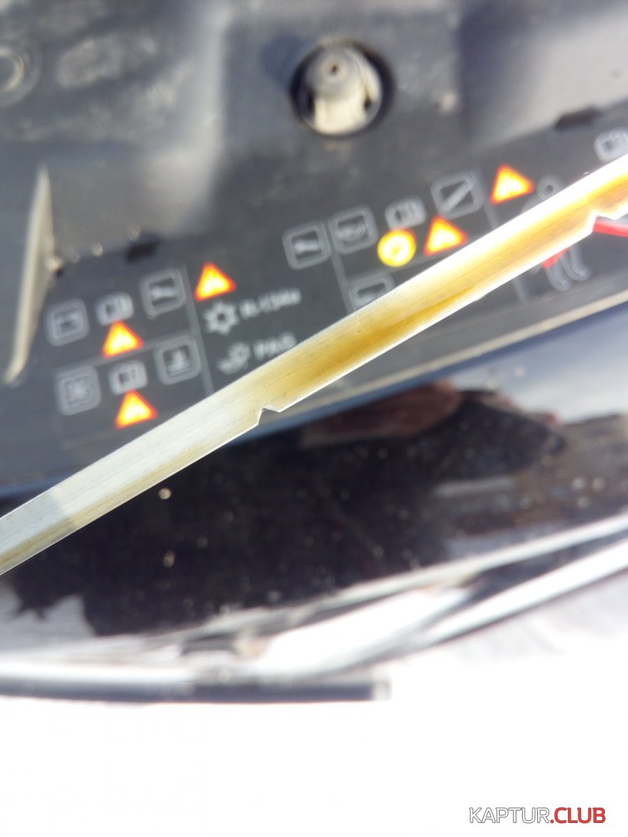

    Машину сегодня забрал бензин конечно попал,но не столько(как мне повезло телефону сказали) IMG_20190211_101136.jpg | Рено Каптур Клуб Россия | Форум KAPTUR.SU это в салоне смотрел,потом домой 50км и вот IMG_20190211_101136.jpg | Рено Каптур Клуб Россия | Форум KAPTUR.SU у меня после ТО столько было.думаю это не критично.хотели развести

    Сколько его было до этого? Знаешь?

    Было также на максимум.А разряжается типа короткие поездки и частые.аккумулятор холодный быстрее разряжается и плохо берёт заряд IMG_20190210_120526.jpg | Рено Каптур Клуб Россия | Форум KAPTUR.SU IMG_20190210_120526.jpg | Рено Каптур Клуб Россия | Форум KAPTUR.SU подсевший замерзает
