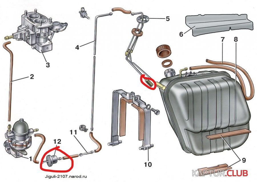

    Не знаю что там и как замерзало в бензобаке :smile: у меня тогда была причина в ледяной пробке в топливопроводе это уже в сервисе выяснили куда мой авто на верёвке утащили, кста с тех давних пор стал подливать в бак спиртяшку или присадки антилёдные (:

    Каптюр 2.0 АКПП, 4WD, Камри 2.5
    а как в сервисе это выяснили и как починили?
    Anshe likes this.
  4. Anshe
    Anshe Наш человек
    Dec 15, 2019
    2,903
    3,704
    А они знали примерно где искать, такие случаи редкостью особой не были. Бензонасос в классике под капотом и с ручной подкачкой, проверили - не закачивает, сняли шланг с насоса дунули - не дуется, где то в районе бака отсоединили - не дуется, значит пробка, взяли какую то клизму и тосола туда закапали из под капота, минут 5-7 покурили, дунули - дуется и тосол и ошмётки какие то повылетали, вот и весь ремонт:smile:, собрали обратно и дальше поехал, они кста и посоветовали спиртяшку лить иногда, особенно осенью.
    в бензобаке "классики" внутри бака была лишь трубка забора бензина, без сетки-фильтра и самого насоса

    КАПИТОН Стул 2.0 АКПП 4Х4
    Сеточка куда девалась?
