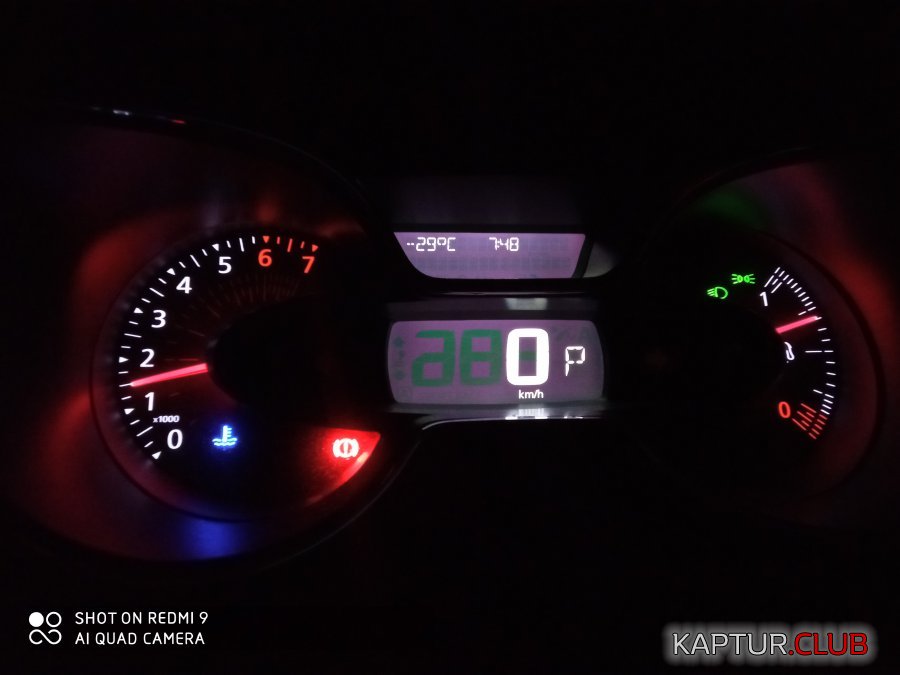

  10. riri
    riri Наш человек
    Apr 29, 2020
    338
    1,064
    Башкортостан г.Дюртюли
    Ришат
    Kaptur 2.0AT 4wd Style
    Привет! Сегодня -29. Завелась с ключ-карты. Авто декабрь 2017 г. Свечи и АКБ родные, бензин 92 (пробую в зиму). 95 тоже не подводил.
     IMG_20210218_074844.jpg | Рено Каптур Клуб Россия | Форум KAPTUR.SU
    Если температура ниже -30 не опускается, то думаю, что на вебасто раскошеливаться не стоит. Надо искать причину. Если авто помучили в мороз и не завелась, то желательно профилактику сделать (свечи, АКБ и т.д.). Бустера у меня нет, но полагаю, что не помешает. С годами АКБ лучше не становиться. Тем более если сигнализация допом установлена.
