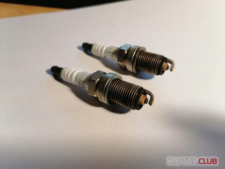

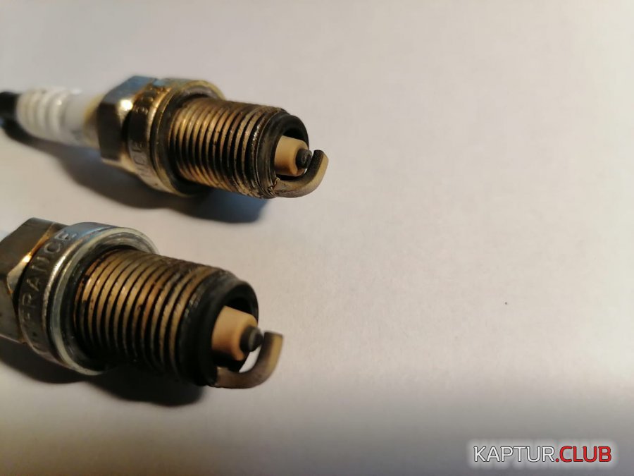

    ну вот, добрался таки до возможности сфоткать, жена приехала на нем, т.е. после прогретого движка. Выкрутил 2 и 3 цилиндр. Осенний лист с дерева нашел возле свечи))) е.jpeg | Рено Каптур Клуб Россия | Форум KAPTUR.SU ы.jpeg | Рено Каптур Клуб Россия | Форум KAPTUR.SU

    На первый взгляд нормальные свечи. Сухие,без отложений и нагаров.если вы думаете что лист мог служить причиной проблем, то надо этот лист как минимум прозвонить мегаометром на наличие сопротивления чтоб исключить возможность прошивки изоляционых свойств в следствии чего происходит потеря искры на свечу и некачественую работу двс.Ох завернул)))))

    Ну и зазор проверить,какой там должен быть Х/З
