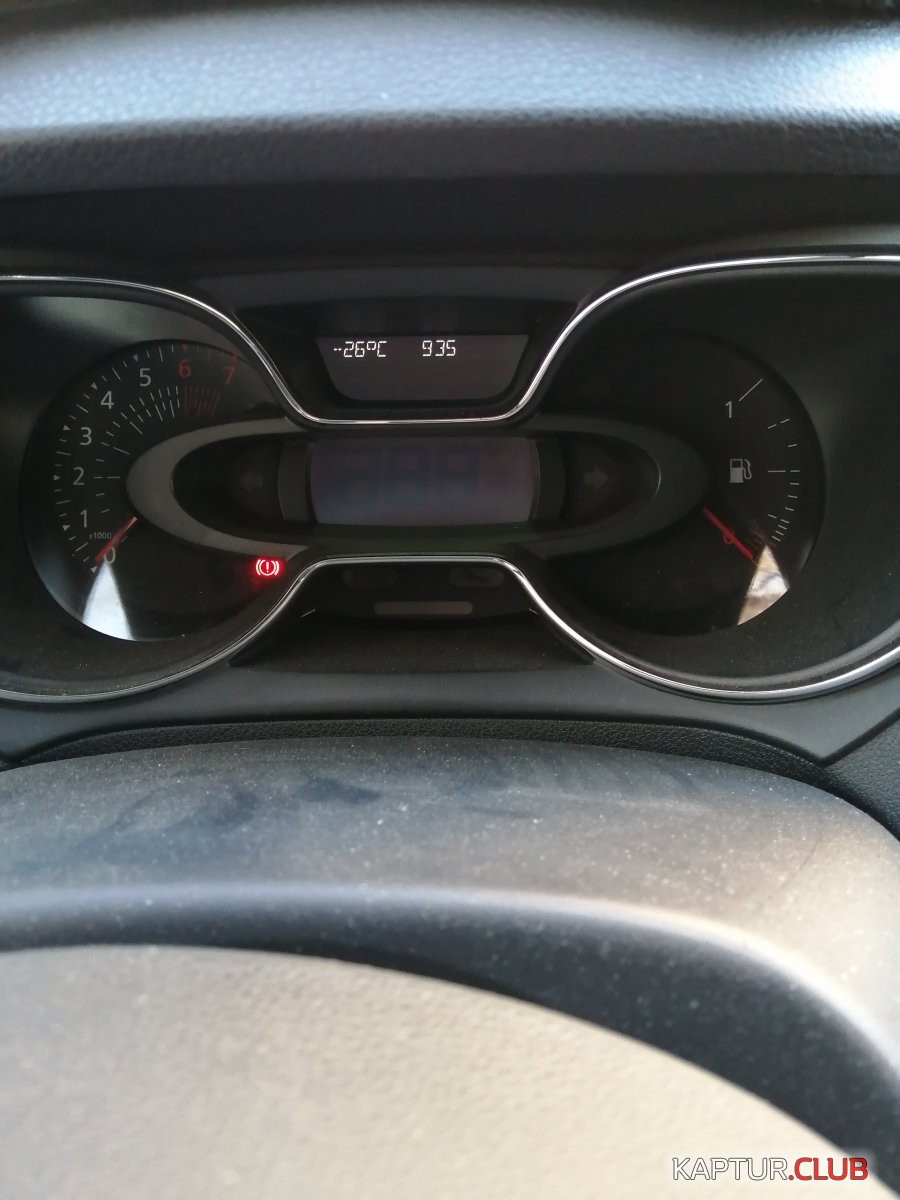

  5. rw4cgo
    rw4cgo Активист
    Apr 10, 2020
    48
    103
    33
    Саратов
    Константин
    Каптюр 4х4 2,0Л МКП6 Style
    Сегодня понадобилось съездить, а погода в 9 утра -27 на градуснике за окном. Но все нормально, завелся без проблем. Копатыч показал -26, надеюсь, в дальнейшем тоже проблем не будет.
    kolmach, Алимик and m.susl like this.
