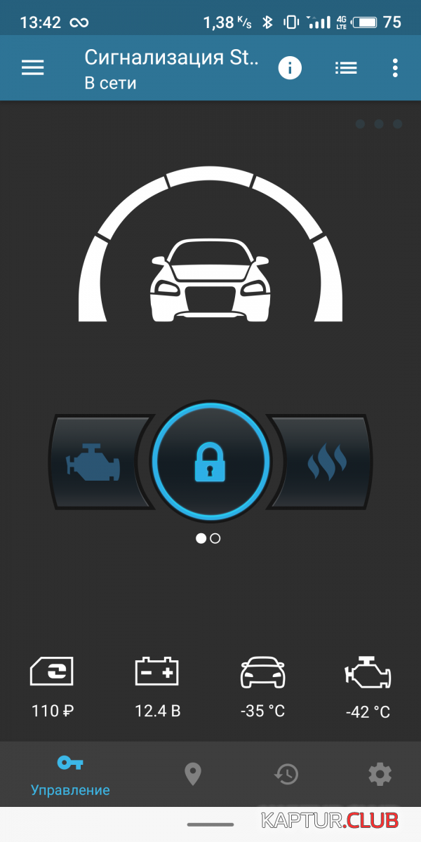

    Каптюр 2.0 стаил
    Webasto Thermo Top Evo Start (бензин, 5 кВт, 12 В) завязано всё на StarLine S 96,удобные варианты настройки алгоритмов работы и автономки и а/з.
