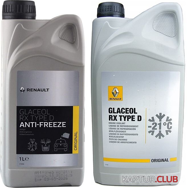

    В системе менял у ОД, при прохождении ТО. На доливку брал уже в exist вроде. В гараже ещё стоит закрытый концентрат. Надо бы его проверить. Прошлую зиму возил концентрат, он при -35 уже тоже был не совсем жидкий. А вот готовый первую зиму катаю в багажнике.
    Конечно у готового 77 11 428 133 температура замерзания уже при -21 и тогда ничего удивительного.
    Речь же не в том, что я купил каку или норм, а в том, что на самом деле творится с жидкостями, когда пытаемся запустить автомобиль при температурах уже от -25 и даже -21.

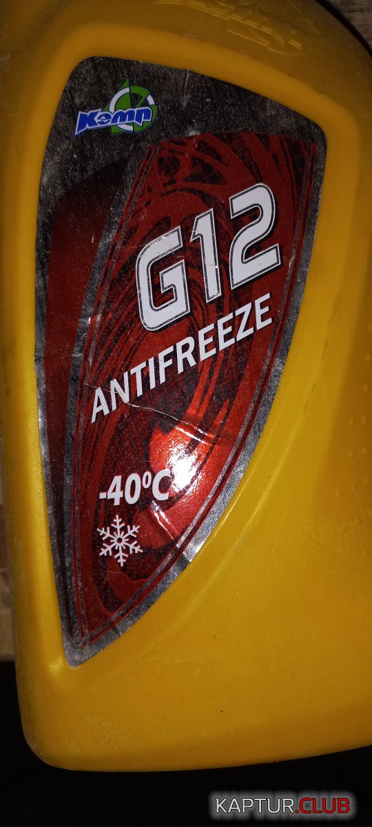

    Ну не знаю,так уж повелось,в основном сколько видел и покупал,были до -40. Вот например осталась литрушка g12 от позапрошлой машины,а в Ларгусе лежит зеленая литрушка g11,там тоже до -40,неохота просто откапывать машину от снега,ради того,чтоб сфоткать канистру.

    Я же говорю просто, что надо все равно следить за всем этим. Не доглядел и херакс...
    Вот что на бутылях, завтра гляну на свою, как-то не придавал значение.
    Слева концентрат, справа готовая.

    Ну на -21 пусть они сами катаются,в жопу такой антифриз.
