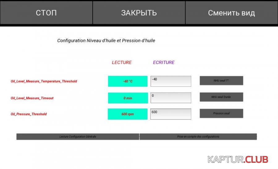

    в ddt4all есть такой экран
    IMG_20230109_205128.jpg | Рено Каптур Клуб Россия | Форум KAPTUR.SU
    это к размышлению.
