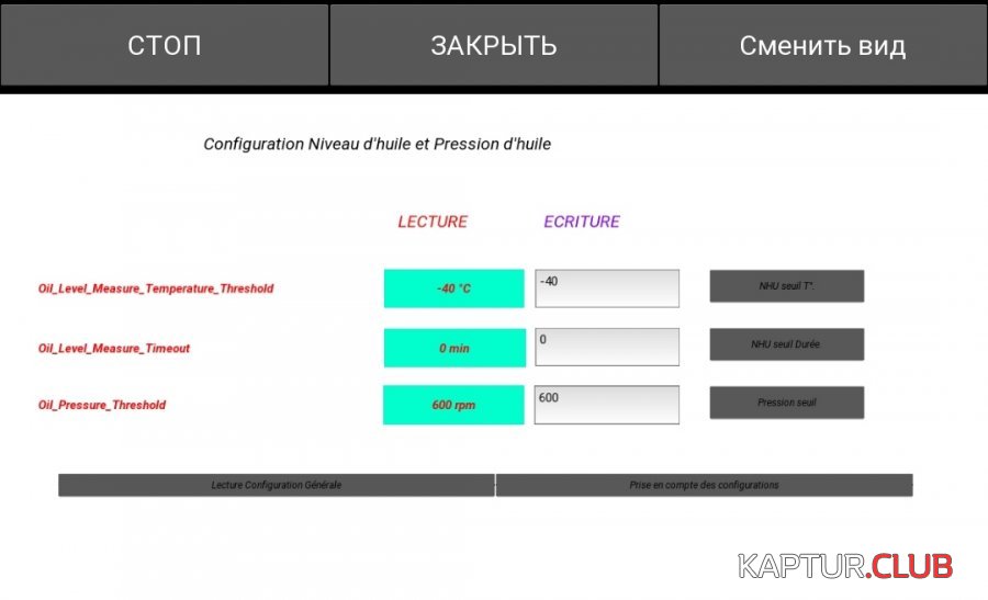

  4. fintyra
    fintyra Наш человек
    5 дек 2017
    2.670
    8.247
    Северодвинск-Керчь
    это цифры с моего автомобиля, изменял только порог давления масла.

  5. zZz
    7 окт 2018
    5.697
    6.320
    Moscow
    А ты уверен в правильности значений?Или ты сам проектировал программу? Выставить можно все, что угодно. А победить правильность показаний топлива, ещё ни кто не смог!!. Близко, но мимо(((. С учётом, что в Рено, все работает исправно, только со второго раза..и вовсе сомнительно.
    Ezdec нравится это.
  6. fintyra
    fintyra Наш человек
    5 дек 2017
    2.670
    8.247
    Северодвинск-Керчь
    я только о том, что ты написал выше, "То есть вы прям думаете, что существует программа которая ,в зависимости от сигнала датчика температуры не даёт двигателю запускаться?", и не более.

  7. zZz
    7 окт 2018
    5.697
    6.320
    Moscow
    Извините, не прав. Существует инструмент, как вставить палку в колеса))
