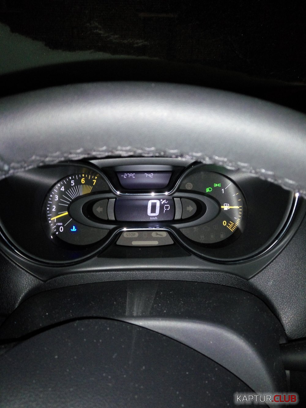

    Сегодня утром -27,два дня простоя ,2.0 АКПП- ЗАВЕЛАСЬ!!! IMG_2017-01-06_074245.jpg | Рено Каптур Клуб Россия | Форум KAPTUR.SU

    С брелка не стал рисковать,с кнопки. С первого раза, сначала просто нажал кнопку, без педали, потом моргнул дальним, после нажал педаль и кнопку старт,три-четыре раза крутанула и завелась!!! Сегодня вечером будет холоднее, после работы посмотрю как будет
