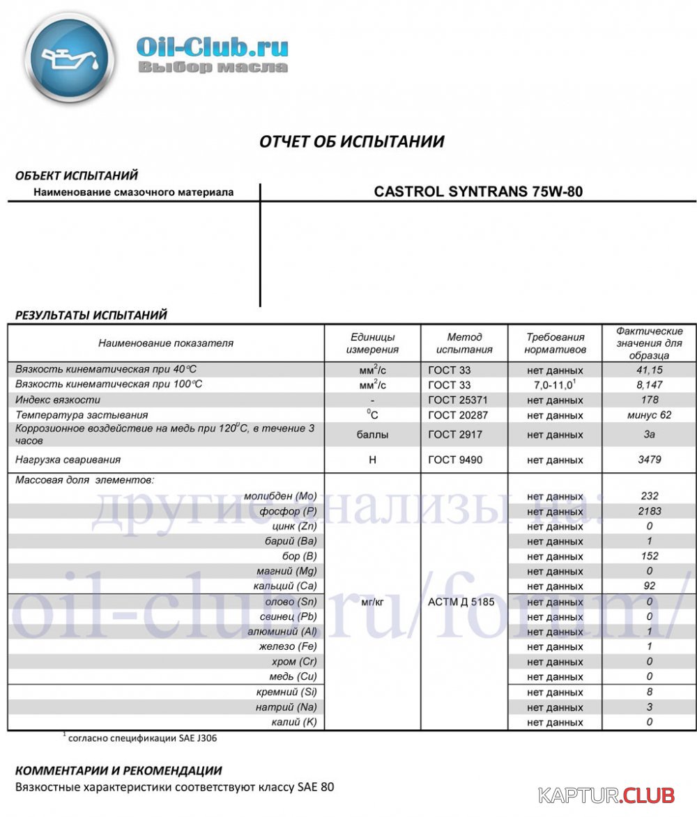

    Renault Kaptur 1.6 МКПП 2WD Драйв+Климат Тёмная сталь.
    Может и есть смысл, у него температура застывания -62 градус. Тест.jpg | Рено Каптур Клуб Россия | Форум KAPTUR.SU

  5. DanilSn
    DanilSn Наш человек
    Dec 3, 2016
    255
    383
    Уфа
    Danil
    Renault Kaptur Style 2.0 AWD 4A оранжево-белый
    1,6 и 2,0 разные двигатели, разные ЭБУ, разные прошивки. Свечи и масло у меня пока стоковые.
