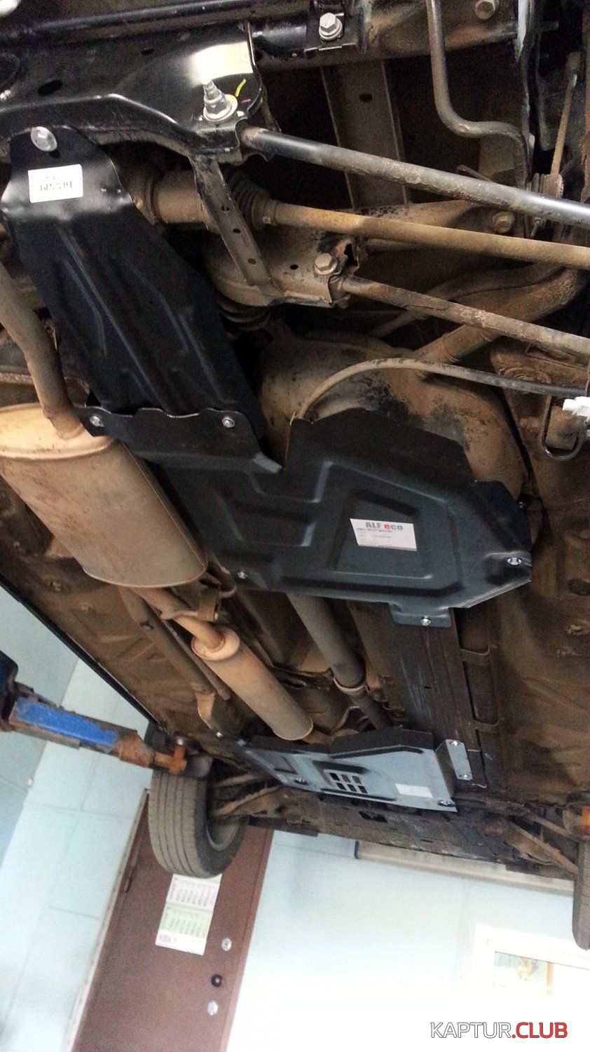

    Усе, получил и поставил все 3 защиты, правда без эксцессов как обычно не обошлось, не про меня это))

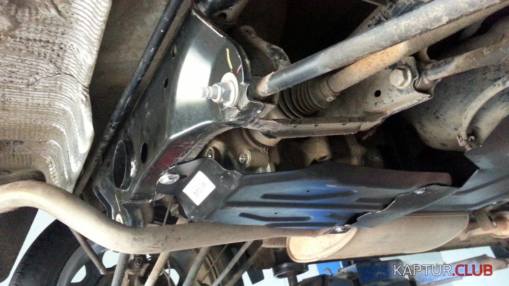

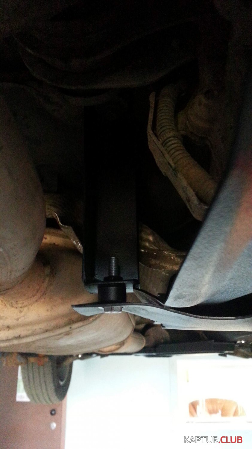

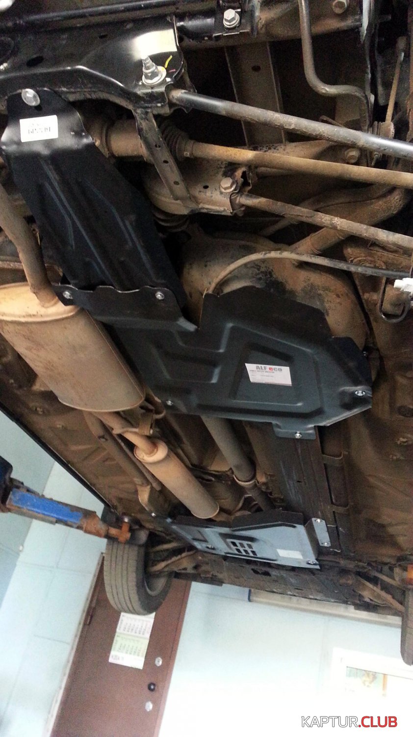

    Защиту редуктора вместо Альфеко, привезли мне Автоброню (это я увидел уже в сервисе когда начали ставить) ну ясен пень крепежные отверстия с защитой бака Альфеко не совпадают (у автоброни они уже) но русская смекалка в очередной раз выручила, закрепили на 2 болтах, в третей точке просто хорошенько прижали (в принципе для успокоения души можно там и дырку просверлить и стянуть обе защиты между собой, хотя я думаю и без этого всё нормально будет)

    Это кто же так начудил ???(((
    В смысле прислал не то !!

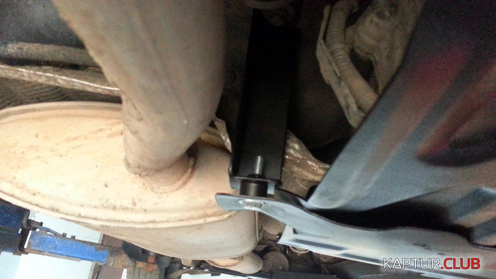

    Что же за клык, не увидел я на 6ом фото его?

    А ты так у себя и не глянул ??))
    Глянь , вопросы - отпадут !!И
    А на шестой фотке прекрасно этот клык видно !!!

    Куда смотреть-то? Глушак что ли торчит?
    83,839
    207,956
    Там где опора подъёмника (синяя )!!!
    Ну что , увидел ??
