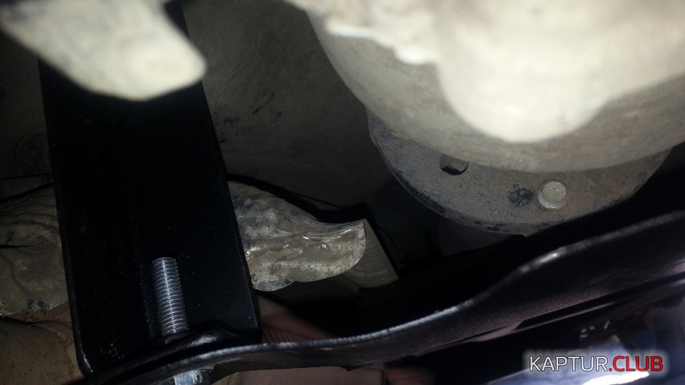

    :help:А я после установки защиты на 2 день т.е. вчера услышал вот такие звуки, сначале еле слышные, а потом все громче и громче, а сегодня вообще вот такие, вот запись сделанная на диктофон в районе заднего тоннеля.
    https://yadi.sk/d/L5QZQ0b93LkXS4
    (на записи вначале старт, в конце торможение в ноль, секунде на 30-35 это правый поворот, заметил что звук усиливается именно при правом повороте, а на левых наоборот стихает и пропадает )
    На подъемник попаду только завтра, а пока вот сижу, не знаю чего и думать, настроения, мягко говоря, никакого:sad: (грешу пока на защиту редуктора, которая не альфеко)

    Ну да !!! Похоже что то , где то - задевает !!!
    Непорядочек , не парься !! Уверен разберёшься и всё будет хорошо !!

    Походу нашел я источник этого "пения", снял сейчас защиту редуктора, стал всё везде щупать, чуть пальцем тронул тепловой экран глушителя, так он зараза бьется об защиту бака
    20170806_160032.jpg | Рено Каптур Клуб Россия | Форум KAPTUR.SU
    Теперь вопрос как это лучше исправить? Подогнуть сам экран, или лучше подложить небольшие втулки под крепления самой защиты и этим самым ее чуть опустить

    Подогнуть , это косяк установщиков (((
    Я немного подгибал , как и многие !!!
    Штакет нравится это.

    вооот, а я и не знал, что его надо подгибать:mda:
