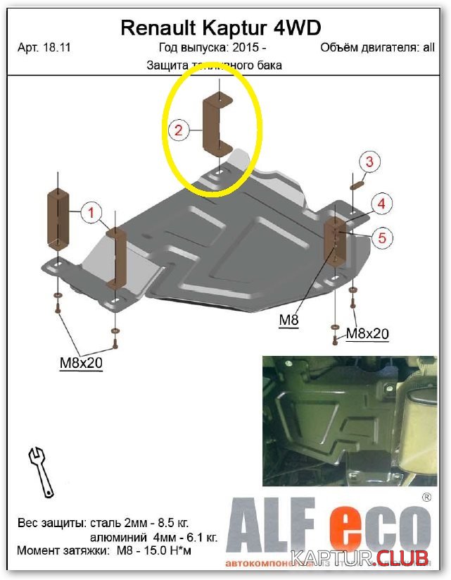

    Отверстие будет в бок .
    Когда всё сделаю , тогда поймёшь.

    Как я и говорил - накосячили )) Ну малёха не там где думал !!
    Но всё равно - косяк есть косяк ))
    А мы с сыном сразу прикидывали как поставить эти кронштейны !!!
    Как говорится - "семь раз отмерь , один прикрути" :smile::smile::smile:

    Все, устранил этот противный звук, если коротко, то дело было не в бобине:whistle3: а накосячили при установке защиты бака, а именно не той стороной повернули крепежный кронштейн и получилось что он начал тереться об карданный вал (хотя точно помню, что оставался там зазор ну мм 5 точно)
    Так что будьте внимательнее, особенно те, кто как и я, первый раз подобные защиты ставит.
    Ну и гофру заодно подогнул, теперь короче тишина

    А я вот щас вспоминаю, что мы ее первый раз прикрутили как надо, а потом дело дошло до установки защиты редуктора, которая не альфеко и тут мы разов 5 её снимали и назад приворачивали, чтобы подгадать как ее поставить
