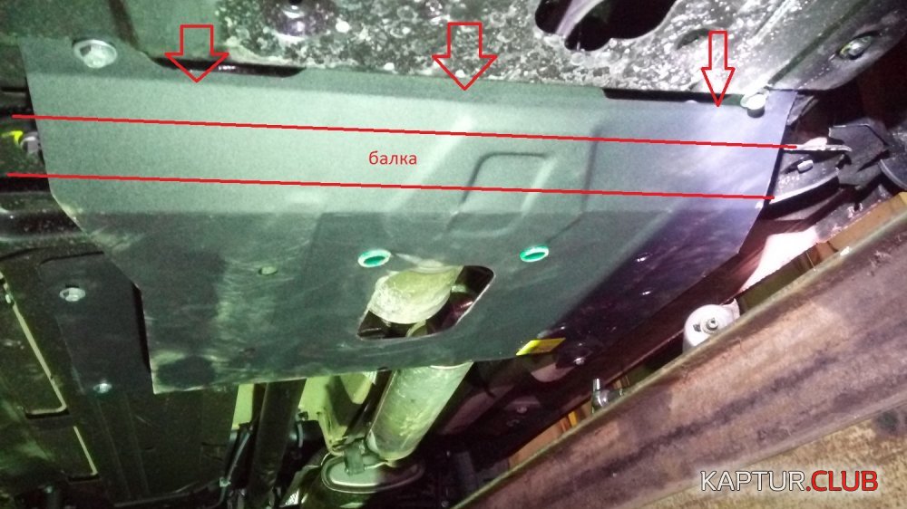

    Там дырки в усилителе подрамника есть свободные?

    А вот это не есть хорошо , балку нагружать не стоит . 1.jpg | Рено Каптур Клуб Россия | Форум KAPTUR.SU

    Ее только усилили прикрутив к ней защиту вплотную.
    А патриотовская через резинки на ней лежит. Замерзшие резинки зимой как камень будут. И куда там что при ударе деформируется еще не ясно. Ну и бряцать защит может на колее, она ж не вплотную к балке

    Резинки не касаются балки вообще , защита на Дастере стояла точно такая же , в тех же местах крепления , за три года ее не слышал и не видел что там с ней и забыл , метал толстый надо еще постараться загнуть его .

    Я вилел фото где касаются заднего краешка. Найду выложу. Иначе зачем они?

    Металл толстый, только главное ребро жесткости сломано дизайнерской выштамповкой в 10и местах зачем-то.
    Еще минус - головки болтов не притополены. Хотя у всего есть минусы

    Патриотовская подвесной подшипник защищает? А Альфеко?
