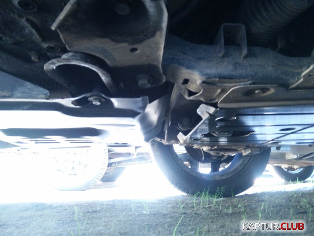

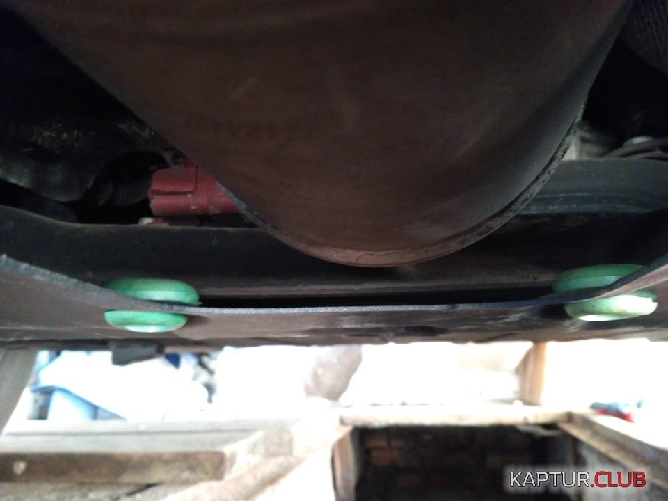

    Сергей, если не затруднит, все-таки сфоткай переднюю лыжу.
    Вот фото - не пойму, вроде волны есть.

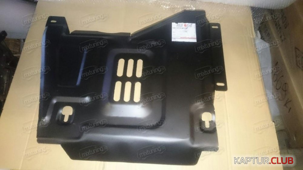

    В данной теме видел сообщения с обсуждением различных защит. Всё это хорошо, но вот метод установки зашиты кислородного датчика смущает. По монуалу установки нужно вытащить пробку (которая защищает от грязи и т.д.) из лонжерона и закинуть в отверстие закладную и всё закрепить. Видно, что лонжерон хорошо промовилен и даже на пробке она видна. Но без пробки будет туда залетать грязь соль и начнет гнить.... Может кто имеет опыт решения этой заморочкиили есть другие конструкции гдене надо эту пробку убирать????

    Серег, еще одна фотка нашлась. Неудели у всех волной и зря я в обмен отдал?

    Пробка вытаскивается одна всего , но ее можно и не удалять , а просверлить установить крепеж и установить заглушку на место.

    Я так и хочу сделать. Но взять шпильку вместо болта. Закрутить ее в закладную и одеть на нее пробку, а затем лишнюю длину шпильки спилить.

    Я проблемы не вижу , когда ставил защиту то залил туда мовиля !!!!
    А когда болт закручен особенно если промовилить то всё достаточно герметично получается !!!
    Если хочешь то можно и тонкую овальную резиновую прокладку приспособить , но я не вижу смысла !!
