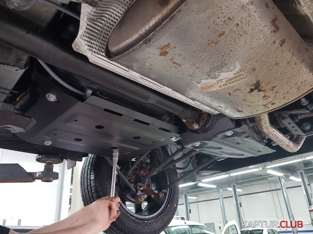

    ALFeco Защита редуктора заднего моста Renault Kaptur 4WD - alf18.09; - не правильно !!
    Правильно - ALF1810st . Две другие ты указал - ВЕРНО !!
    Остальные защиты стоят !!! Покупать не нужно !

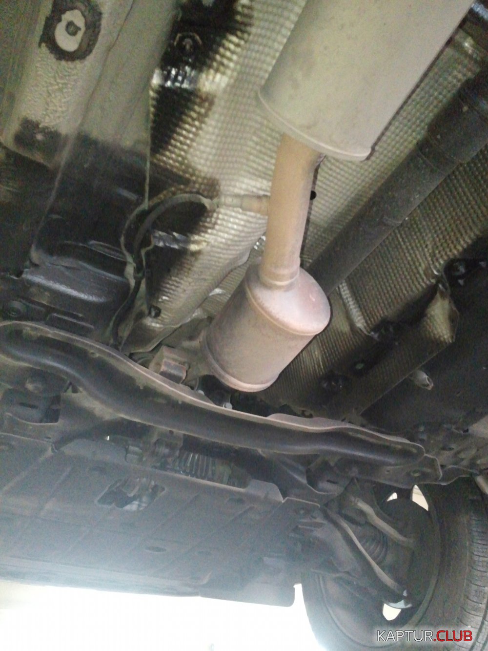

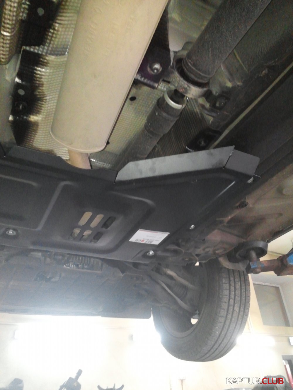

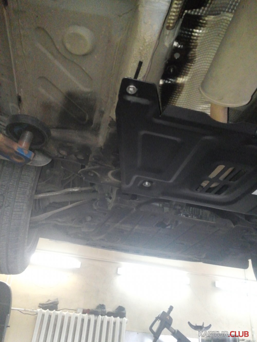

    Итак мне сегодня поставили защиту каталитика Alfeco 18.12.
    Крепежик литолом мазнули чтоб не ржавело и потом можно было открутить.
    Обращаю внимание тех кто такую же защиту ставить будет. В балку поперечную там в комплекте два болта идут, М8х50. Так вот, правый по ходу движения машины ставится без проблем. А левый - коротковат. Я сбегал в соседний магаз и купил М8х60.
    Закладушки с одним усом в защите топливной магистрали вращаются, ус может вылезать. Загнули ус под защиту чтоб не цеплял чего.
    Ну и гроверок один поставили где клык, там место отрытое. А где 2 болта к защите топливной магистрали крепят - там не стали. Та защита хлипковата чтоб к ней капитально крепиться, но свою работу думаю она делает.
    Ну а болты в балку, там у них головки в углублении. Защищены и так.

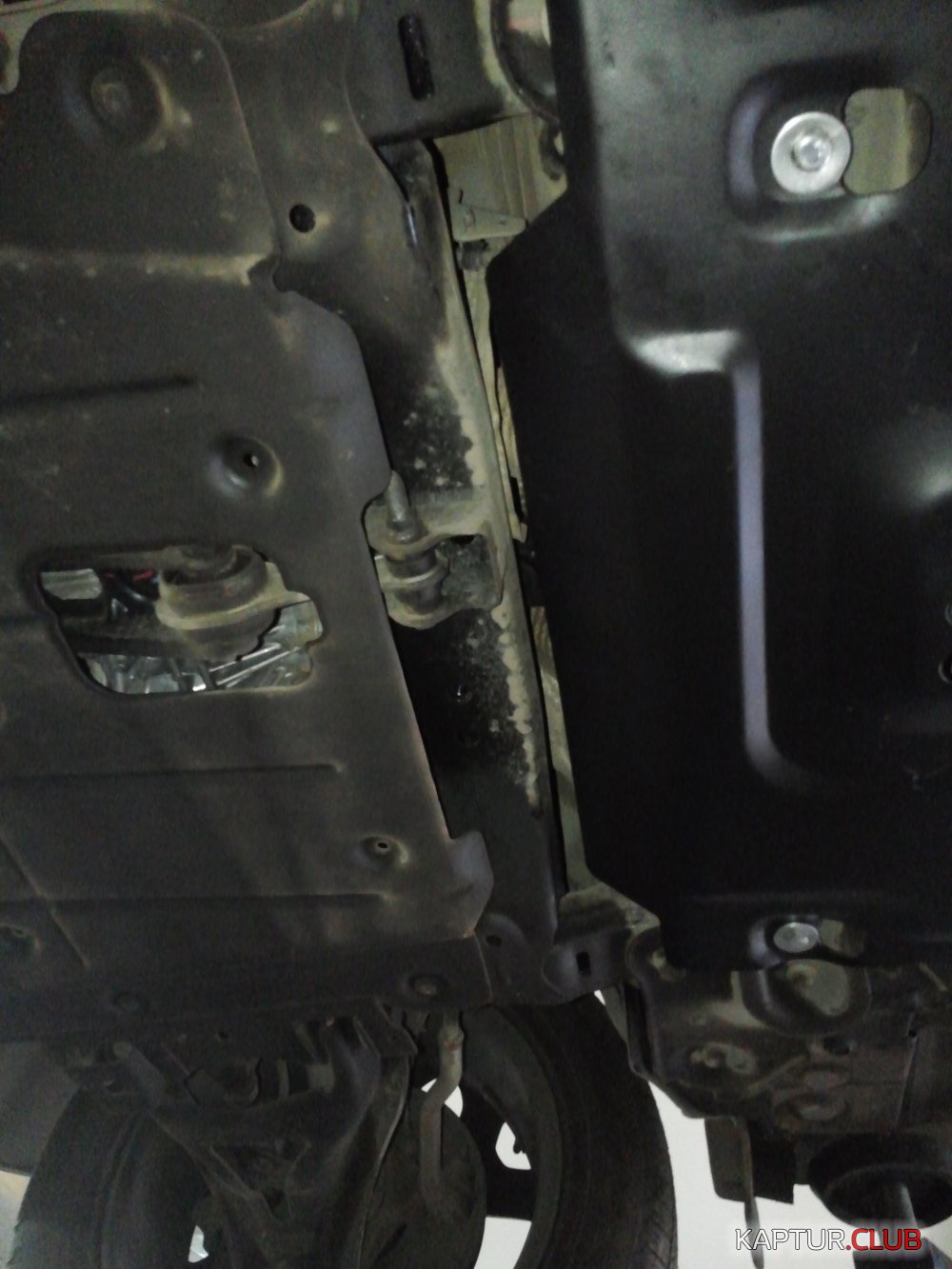

    Вот такой зазор между защитой картера штатной и защитой каталитика. Мощная такая лыжа с большим радиусом гиба, которая отогнтым местом касается поперечной балки. А в зоне крепежа в балку она не касается балки, только через две бобышки.
    Кстати, зачем окошко такое в штатной защите? Неужели масло можно поменять не снимая ее?

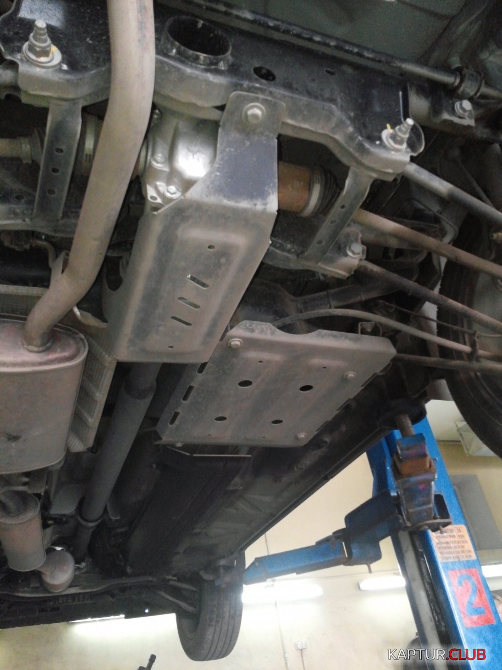

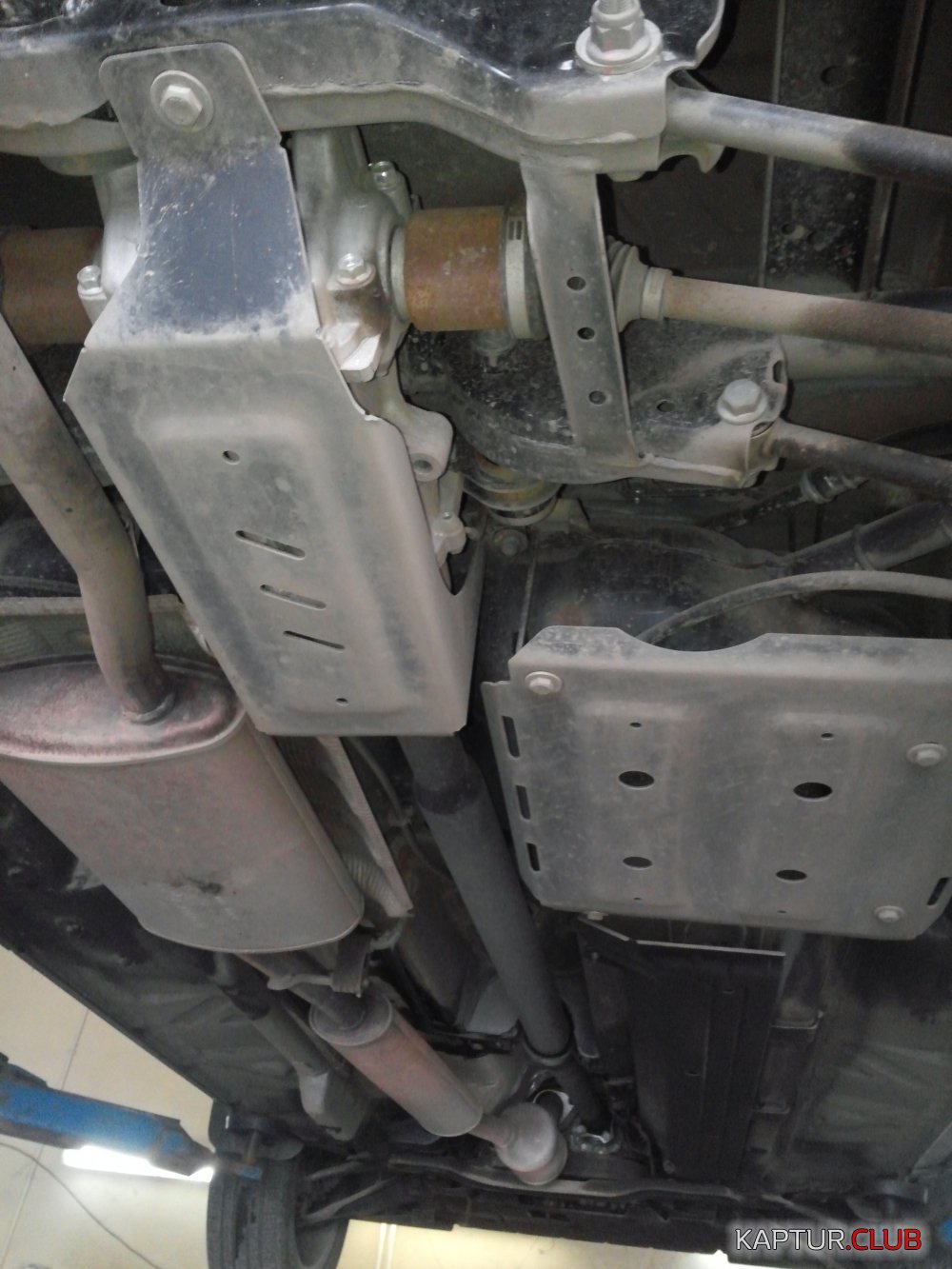

    А вот кстати Реношные фирменные защиты бака и муфты. Дилер правда меня хотел обмануть - поставил дохлую Rival защиту муфты. Но я сфоткал снизу и рассмотрел ее. Сначала мне втирали что теперь такая идет и что это "фирменная" от Рено. Но я был непреклонен - в договоре защита была за номером на 77...
    Короче поменяли мне на нормальную.
    Почему я называю ее нормальной? Ребята, я сегодня пощупал на подъемнике обе эти защиты от Рено. Да, это дорогое удовольствие. Но вы бы видели эту сталюгу!! Миллиметра 3 точно, может и 4. Прогнуть-покачать руками мне ее не удалось. Я думаю они, эти защиты, и вес машины выдержат не погнувшись. Реальная броня!! Никакие Альфеко, Патриоты, Ривалы и прочие Автоброни не идут ни в какое сравнение с этим металлом!
    К тому же защита муфты сделана из одного листа, безо всяких прикручивающихся ножек. Боковые опоры расширяются книзу, защищая и с боков, например провод от высокой травы. Короче, я сегодня не пожалел что купил их. А поначалу жаба душила))

    А вот фото Риваловской защиты муфты (именно про нее мне манагер втирал, что это настоящий Реношный доп из каталога на сайте Рено))), фотку дилер мне делал по моей просьбе. Как видим боковой защиты никакой, дополнительное лишнее соединение ножек с донышком. Металл гораздо хлипче.
    В общем, я был непреклонен, и французская защита была поставлена. Жаль что на каталитик они не делают, а то бы сразу купил.
