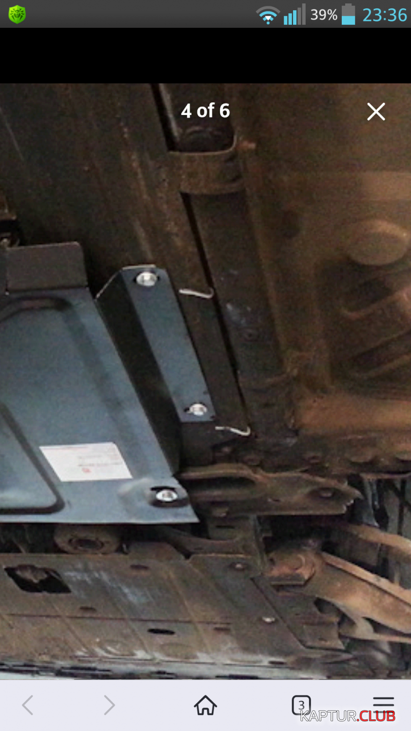

    https://www.drive2.com/l/479720772563108019/
    Тут фото показано видишь как загнул наружу.
    Может в этом и есть какой смысл. Откручивать/закручивать, а усы и закладная на месте.

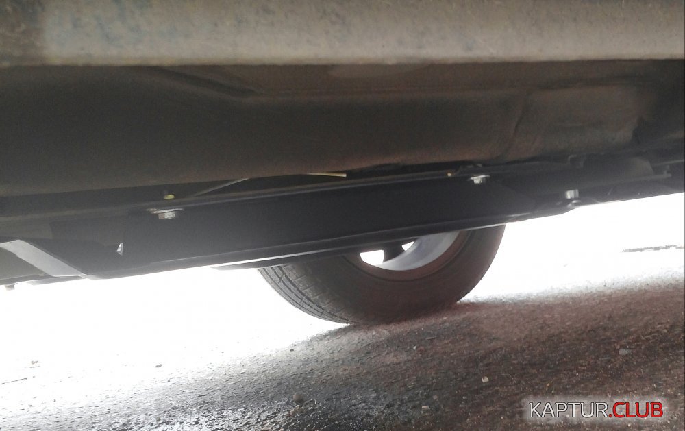

    В общем сейчас у меня так. Думаю всё же загнуть перпендикулярно защите трубопроводов. Мне вот эти усы внутри не нравятся, бензопровод бы не повредили при случайном повороте. Поправлю, благо домкрат там даже не нужен.
    Про гровера - фиг знает, может они тут и не помогут, шайбы все какие-то мягкие. В общем качество как всё отечественное. Да, гровер оставлю один как и есть сейчас, только на болте на клыке. Ибо это одинственный крепеж доступный зацеплению грунтом. Остальные утоплены.

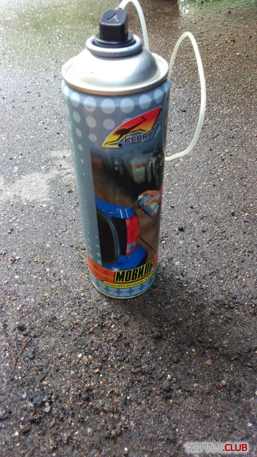

    Как ты туда подлез в эту щель? Я б тоже замазал чем
    83.831
    207.928
    Ну так балон такой !! Им удобно )))
