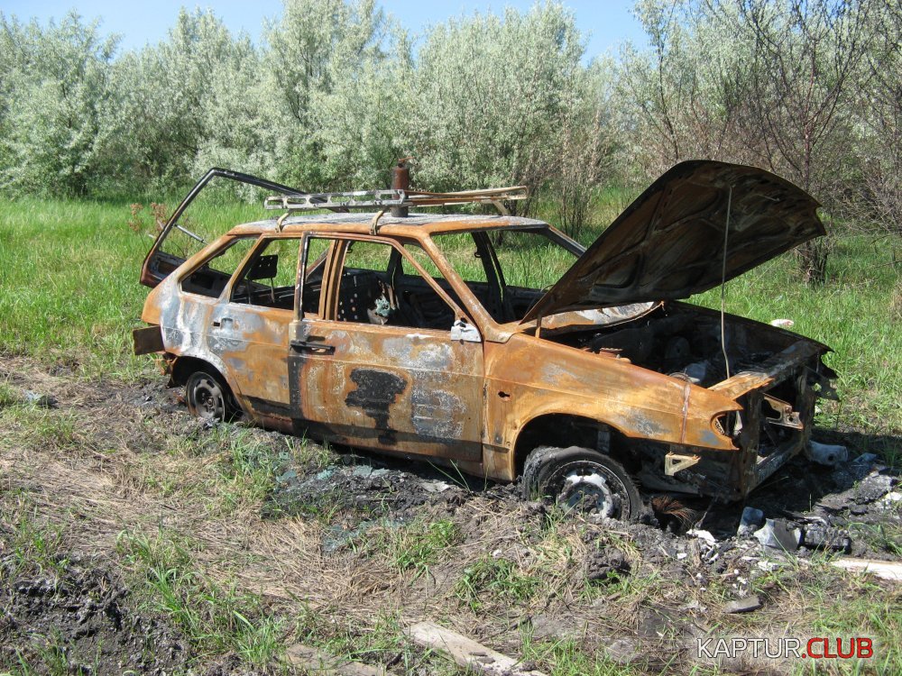

    Вот зачем на Альфеко решёточка и почему она оттопырена как можно дальше от каталитика:
    "6 мая, этого года, я выехал на природу на своей машине, ВАЗ 2114. Возвращаясь в сумерках по грунтовой дороге, сбился с пути и попал на разливной луг, с полегшей прошлогодней травой.Машина застряла на бездорожье, с уменьшением дорожного просвета, после чего тут же возникло возгорание травы по всей площади днища с выходом пламени на все четыре колеса...
    Увидев пламя со всех сторон,и не имея возможности сдвинуться с места, был спокоен и очень быстро воспользовался, имеющимся в наличии, двухлитровым порошковым огнетушителем. Однако, как водится, все пламя сбил лишь на короткое время, когда возгорание возобновилось, тушить было уже нечем - земля глиниста и связана дерном, до водоема - далеко...причину пожара понял сразу: раскаленный катализатор дожига отработанных газов коснулся сухостоя, что и подтвердили, в один голос, приехавшие из ближайшего села, пожарники.
    К их приезду(около 25 минут) машина сгорела полностью, оставалось только потушить ее останки и загоревшееся от нее, поле...
    Я знаю, что завод-производитель стал устанавливать высокотемпературную систему дожига на свои новые машины в связи с международными соглашениями по экологии и не рекомендует парковать автомобиль в местах с высокой травой. Однако, я не чувствую своей вины, так как субъективно считаю, что попал в безвыходное бедственное положение не умышленно.
    Могу ли я подать претензию на ВАЗ? Каков шанс вернуть автомобиль?"
    http://forum.ozpp.ru/showthread.php?t=138037
    Кстати каталитик легко раскаляется до 700-800 градусов Цельсия.

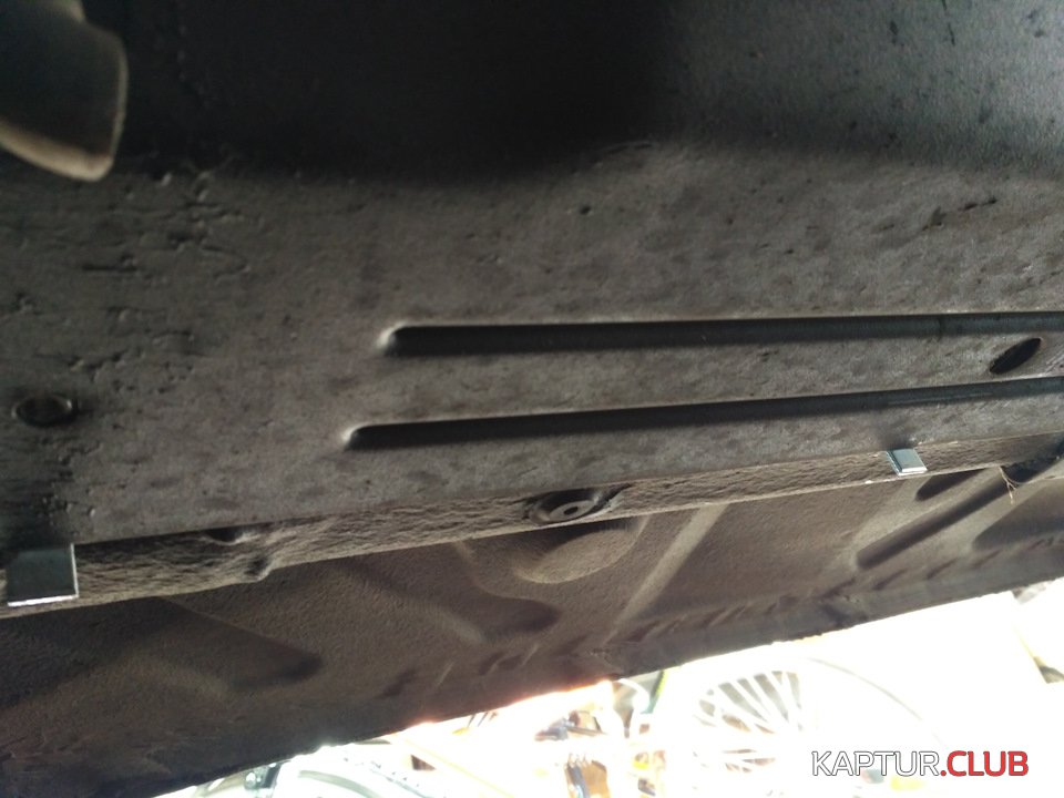

    Вот он, красный красавец!

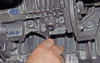

    Нет вы не поняли , задняя электромуфта это да , и есть еще впереди раздатка к коробке крепится ,к ней кардан крепится .

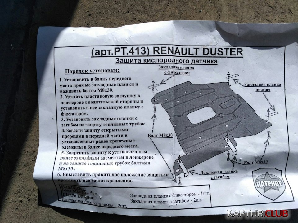

    Вот патриотовская защита для Kaptur. Видите, производитель догадался сделать правильные Г-образные закладные. И не надо никому ни о чем догадываться.
    Кстати, болты у них М8х30 и в клык и в бензопровод. А у нас разносортица, коротыши.
