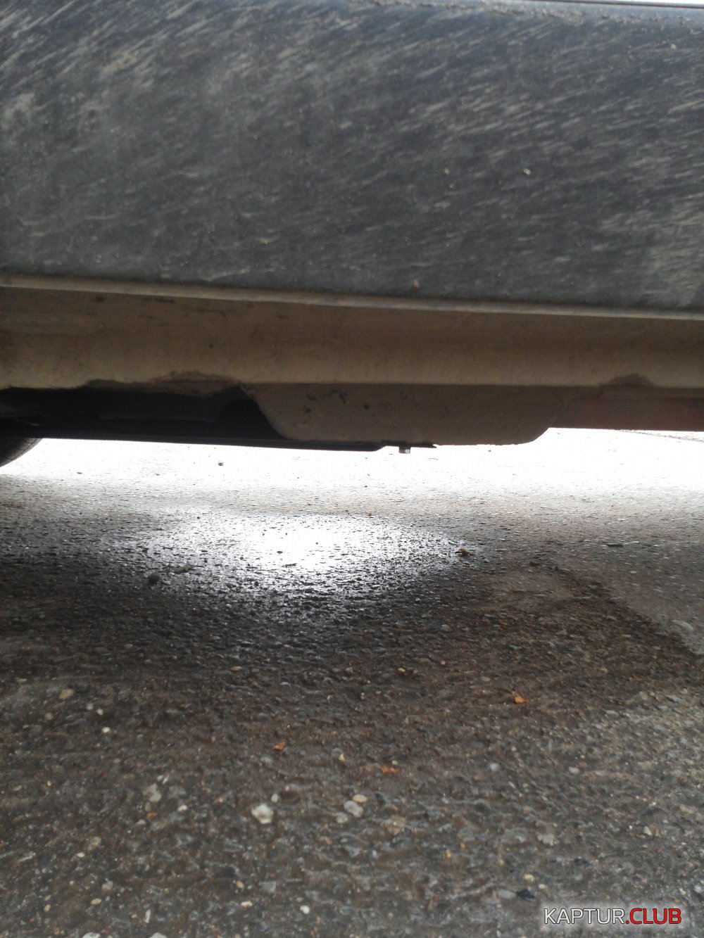

    Чтоб это подтвердить, продолжу рассказ. Не договорил я сегодняшнюю эпопею.
    Итак, сделав правый борт, пошел я к левому. Ну не нравится мне гровер, я линеечку приложил, цеплять может.
    Это с гровером фотка.
      229 КБ
      680
  3. Roman
    Roman ` ===> В бане <===
    24 июн 2017
    6.125
    2.703
    Подмосковье
    В общем, решил я открутить и убрать гровер. Кручу я трещеткой кручу такой. Что-то долго кручу. Оказалось гайка внутри была оторвана уже от закладухи.
    Ну я с оттягиванием головки вниз открутил всё же. Руками уже крутилось. Гайка выпала. Закладху я за усы достал.
    А , о чем я, о толщине металла. Извлекать закладуху клыка я стал не откручивая защиту более нигде, ибо я устал и было влом. Перчаток клубок подсунул между клыком и защитой.
    Извлек закладуху.
    Вооооооот. Присел, пригорюнился, рассматривая что же мне делать с гайкой и закладухой. Поехал в гаражи,
    Мужик мне приварил ее обратно за 2 минуты. Денег брать не стал, но я так не могу, сотку я ему вручил для очистки совести моей.
    Стал ставить закладуху в клык, пока ставил, один из усов, тот что не должен защитой прикрываться, отвалился, причем не по сварке.
    И опять я призадумался. Ехать варить уже не хотелось, да и чем такой тонкий ус варить? Там пайка скорее нужна. В общем засунул я с помощью одного уса закладуху. Теперь ус не торчит на улицу, он оторвался. А за который вставлял - он защитой прижался. В общем поставил.

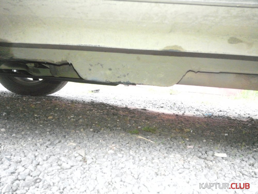

    Кстати, вот эта закладуха была гнута сильно в районе гайки как раз. Только не как правые, а уже вниз. То ли перекрутил установщик (хотя я когда откручивал - открутилось пальчиками). Вот поэтому и гайка отвалилась. Сварка там совсем говно. Усы из фольги. Качество на троечку общее впечатление. Ну ладно 4 с минусом.
    В общем Альфеко это снимать будете , второй раз уже можете не закрутить.
