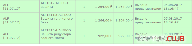

    Номера защит, что ты установил:
    Защита бака ALFECO ALF1811
    Защита зонда ALFECO ALF1812
    Защита редуктора ALFECO ALF1810
    Так?
    А то я пытаюсь эти защиты заказать на Автодоке, а он мне пишет, что мой выбор неправильный, и это защита для Дастера.

    Да, так и есть, скопировал своё сообщение ещё раз:
    Защиты топливного бака разные:
    2wd: alf28.22
    4wd: alf18.11st

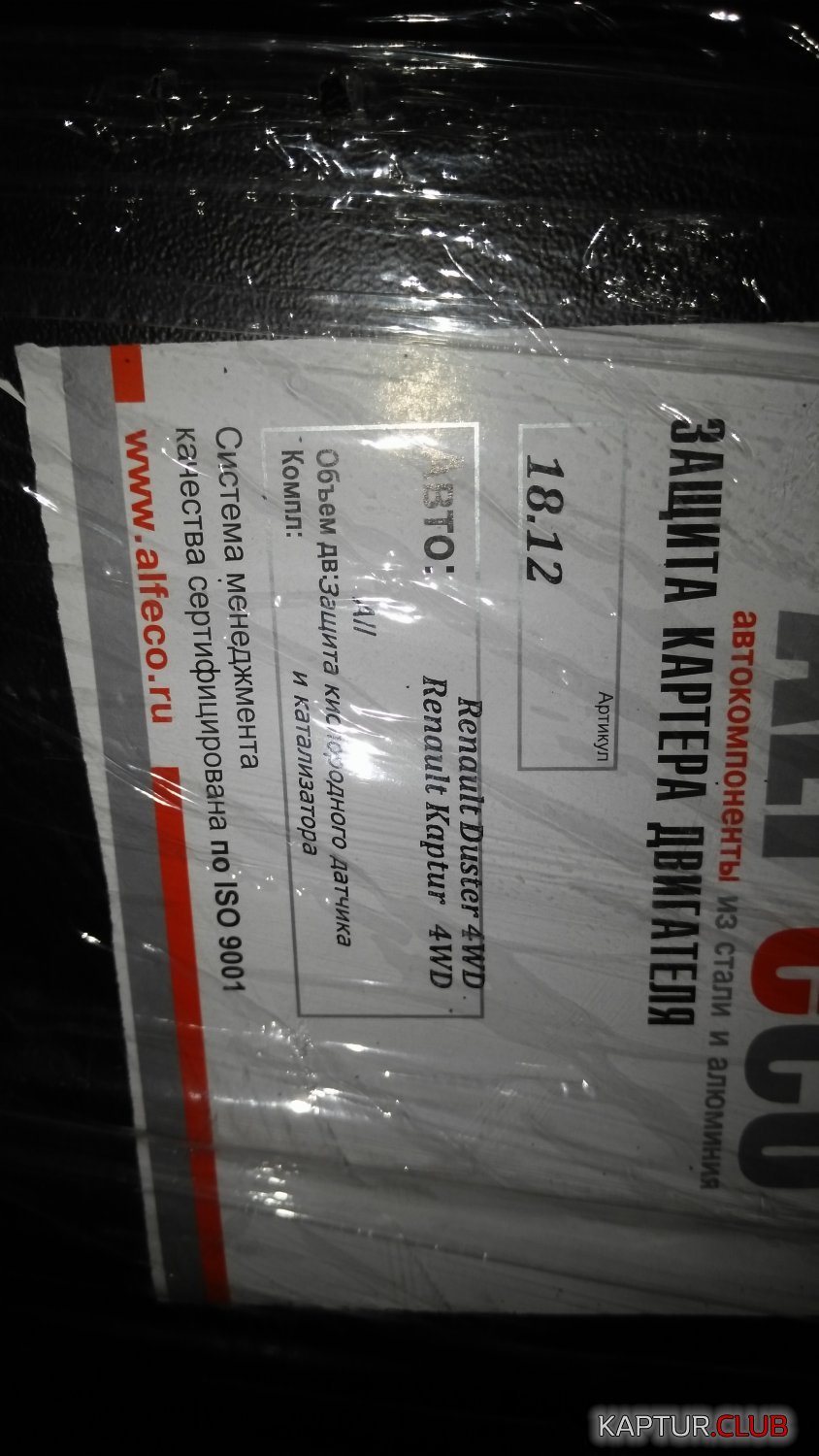

    Кислородного датчика на сайте производителя странно написано http://www.alfeco.ru/catalog/renault/: alf18.12 для всех версий, а alf18.15 только 4wd.
    НО! если открыть инструкцию alf18.15, то написано что она для 2wd. Короче путаница какая-то,но у меня на 4wd установлена alf18.12.

    83.831
    207.928
    Вот что я заказывал в АвтоДоке и поставил без проблем и в своём БЖ , всё описывал !!
