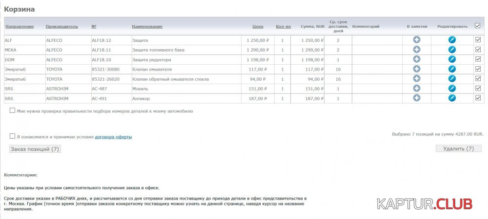

    А вот как выглядит заказ у меня: Без имени-2.jpg | Рено Каптур Клуб Россия | Форум KAPTUR.SU

    Да. В ответ пишет, что таких зап.частей не найдено и предлагает вот эти, без добавки st.
    83.831
    207.928
    Проверил , и правда сейчас нет с st ((( -ALF1811st
    А вот это - Защита редуктора заднего моста ALF1810ST ЕСТЬ !!!

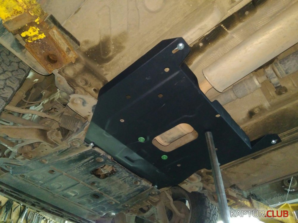

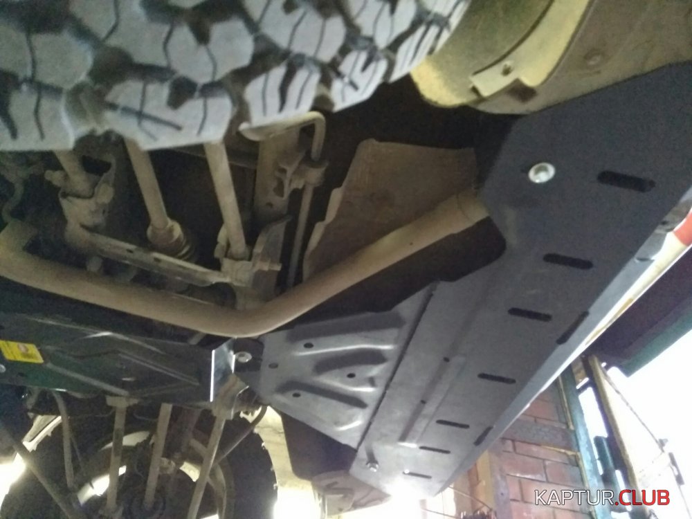

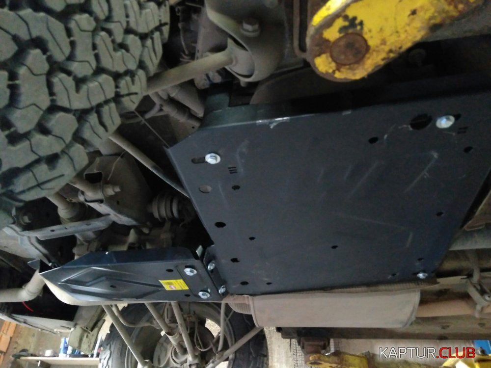

    Установил полный комплект защит для ПП версии от картер-патриот. https://www.drive2.ru/l/481910724847730727/
    Пока все устраивает. Копипастить подробности не охота из БЖ. Тут уже эта тема обсосана вдоль и поперек.

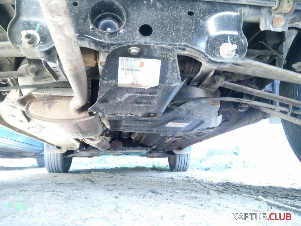

    Не знаю может кто писал об этом. При установке защиты редуктора правое ухо крепления находится в 2-3 мм от пыльника правого привода. Было принято решение ширину уха подрезать на 15 мм. альфеко
  11. Grampus
    Grampus Наш человек
    27 окт 2016
    479
    980
    Старая Москва
    Странно, у меня зазор большой, ничего не доделывал.
