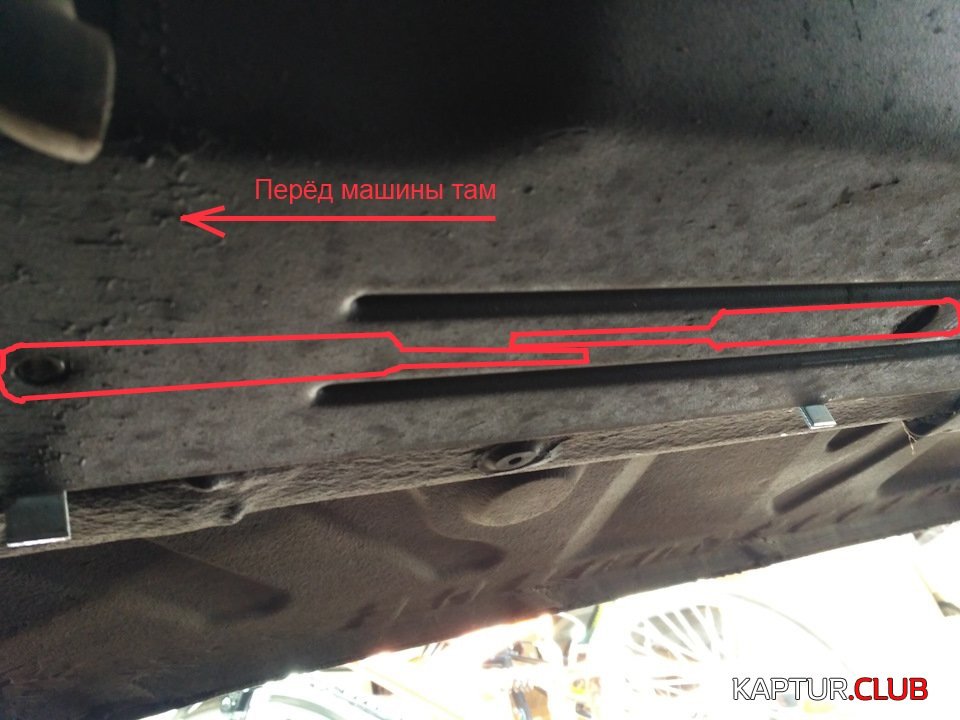

    Вот кажется мне что вот так надо располагать закладные Альфеко на штатной защите бензопровода. Чтобы они не прокручивались и прижимались к листу защиты.
    А вот торчащие светлые кусочки - это как раз кронштейны от Патриота. Но мне поперечное расположение не нравится - начинаешь затягивать - планка начинает прогибаться (как раз там где хиленько приварена гаечка - гениально!), вися на двух продольных ребрах жесткости штатной защиты бензопроводов. Нет плотного прилегания закладной к защите бензопровода. Колхоз. В общем, комплект крепежа придет, во-первых гайки обварю, они там на соплях держатся. Во-вторых так вот попробую разместить закладухи.

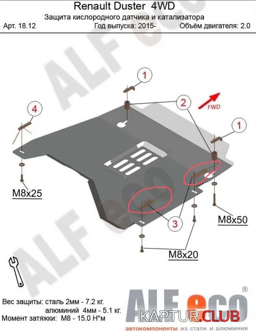

    Впрочем Альфеко предлагает нам ставить правые закладные так:
    защ2.jpg | Рено Каптур Клуб Россия | Форум KAPTUR.SU
    Передняя правая закладная не встанет так, ус там упрется во что-то, да и желобок на защите топливопроводов уже кончился.

    я бы ставить не стал на постоянку, так временно, пока крепеж не пришел. Мне не 23 года, но я инженер всё-таки, вот такое висячее на ребрах болтовое соединение не считаю за соединение.
    Есть еще одна мысль, если не залезет передняя закладная. Или если выштамповки гладкие слишком, и от прокручивания не будут спасать при затягивании крепежа. Это перевернуть закладухи гайками вниз, чтобы толщина гайки компенсировала впадину между двумя ребрами жесткости. Но тут неправильно будет распределяться нагрузка - площадь гайки малая, дернешь за защиту каталитика, усилие будет рвать только за гайки, кронштейн участвовать поначалу не будет. Даже если он на ребрах лежит - начнет гнуться на них. В общем идеально в желобок уложить усами навстречу друг другу. Попробую.

    Роман, не знаю где ты там проблему нашел, но у меня абсолютно все в точности как нарисовано и написано в инструкции установилось, безо всякой самодеятельности, гайками в правильную сторону и закладными как было предписано.

    То есть закладушки у тебя в желобке защиты бензопровода лежат?
    А проблема есть - гайки на соплях приварены. Подварить надо обязательно. Если снимать / надевать защиту несколько раз - развалятся. У меня одна развалилась, в клыке. Еле достал оттуда. Варили. Одноразовое говно этот крепеж. У Патриота не лучше.
    А по схеме у тебя передняч правая закладная должна усом вперед лечь. А там вроде как некуда, кузовщина еще какая-то.

    В моем комплекте нормально гайки были приварены, но если проварить, конечно же хуже не будет, только потом красить, а так же как было вряд ли получится.
    Я же говорю, все как на картинках установилось, ни чего ни куда не уперлось и ни какая кузовщина не мешалась.

    А можно фотку правых закладных? Там щель между защитой бензопровода и кузовом , их там видно, сфоткать несложно.

    У тебя правые закладухи топли в желобке защиты бензопровода? Ьы сам ставил и снимал? Как расположены они?

    Да развернул вдоль , и об этом ты спрашивал !!))

    Тоже закладки развернул вдоль, а усы наружу выгинал, после того как все зафиксировал усы от закладки под защиту спрятал.

    Ну не могло такого быть! Отверстия далеко от края защиты. Если закладухи вдоль - то длины усов не хватит чтоб загнуть! И как вы их , усы, от уже прикрученной ВДОЛЬ закладушки, вытащили наружу? Там щель децельная.
