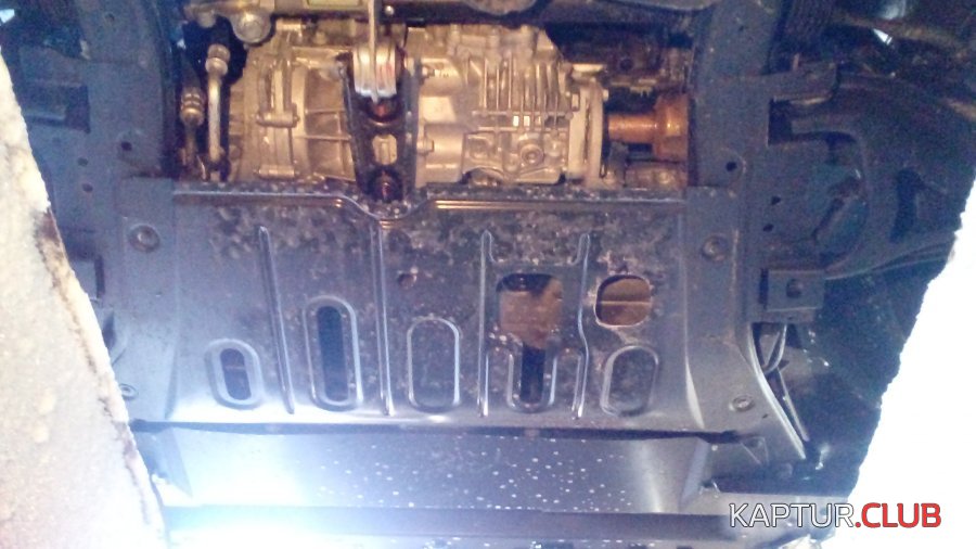

    Хорошо вам на "стайлах" ставить защиту датчика и катализатора - практически сплошняк получается со штатной защитой двигателя. А у владельцев драйвов и лайфов ещё один геморрой - короткая защита двигателя и КПП. 20180214_143413.jpg | Рено Каптур Клуб Россия | Форум KAPTUR.SU
    Сегодня заезжал в салон в этом убедиться - таки да, у стайлов и экстримов полная защита, у остальных - кастрированная. Поэтому сегодня пришлось заказать от Альфеко 18.09 Renault Kaptur 2016 - All Защита картера и КПП по цене 1487 рублей с учётом доставки. Посмотрю по прибытию, как лучше будет - или полностью поменяю штатную, или отрежу кусок от Альфеко и сделаю из двух кусков. Был тут опыт у земляка, но он добавлял кусок от защиты катализатора. Я решил взять защиту картера, ценники одинаковые. Мож кто уже ставил такую, поделитесь? http://www.alfeco.ru/catalog/renault/18099/

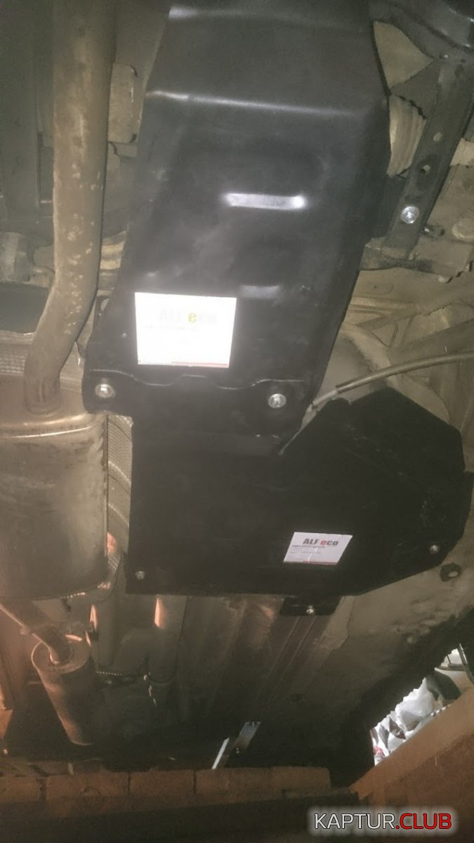

    Защиты я себе покупал еще по зиме и только сегодня поставил. До этого что то все холодновато было, не очень хотелось 5 точку морозить, хотя есть и гараж и смотровая яма в нем. Покупал три защиты: ката, бака и редуктора, все алфеко. Заказывал в автодоке. Врать не буду, что поставил все за пол часа с перекурами :beach: но все же особых затруднений не встретилось. Из доп работ только вырезал места под стойки в экране. Легко режется ножницами. Крепления почти все подошли нормально, пришлось помучаться только с передними креплениями защиты редуктора, там же крепиться и защита бака. Стойки стоят в раскорячку и одному очень трудно удерживать отверстия в один рад и крутить болт. Да и чисто для успокоения подложил кусок толстой пористой резины между передней левой стокой защиты бака и тросиком ручника. Да во всех трёх наборах вместо усиленных шайб М8 лежали неусиленные М10, вроде бы мелочь но все равно неприятно. DSC_0005.JPG | Рено Каптур Клуб Россия | Форум KAPTUR.SU DSC_0004.JPG | Рено Каптур Клуб Россия | Форум KAPTUR.SU
