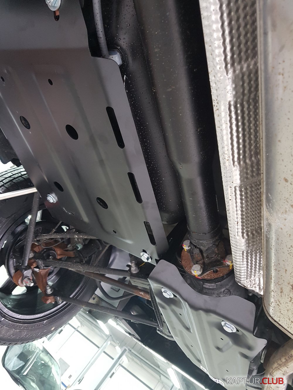

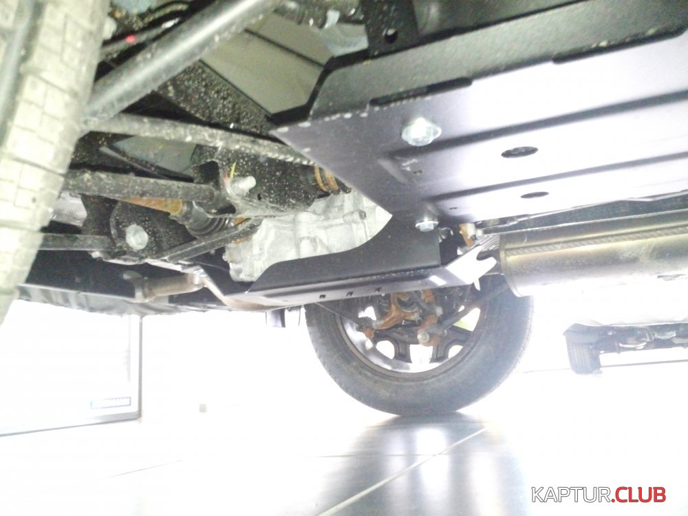

    Я ставил у дилера оригинальную стальную защиту муфты и бензобака.
    Манагер хотел меня развести видимо, и поставили защиту муфты от Rival, как на первом фото, гораздо более дешевую (а денег взяли как за оригинальную, говорили что Рено теперь такую поставляет), состоящую из нескольких деталей в отличие от оригинальной, и хуже защищающую с боков (актуально для езды по высокой траве например).
    Но потом по моей настоятельной просьбе она была заменена на оригинальную (фото 2).
    Хотя защита бензобака немного отличается от фото на renault.ru, дырками, но в целом похожа. Во всяком случае найти неоригинальную такую же в сети мне не удалось.
