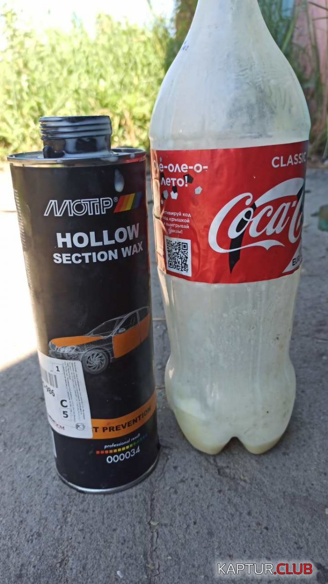

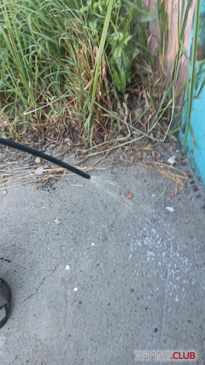

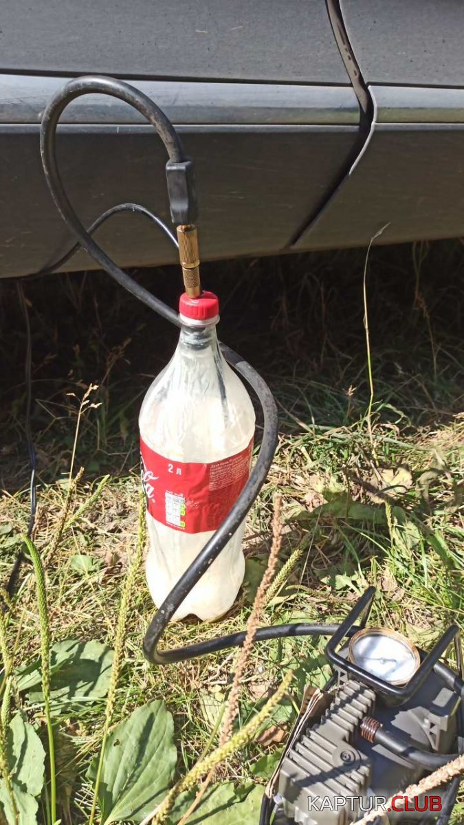

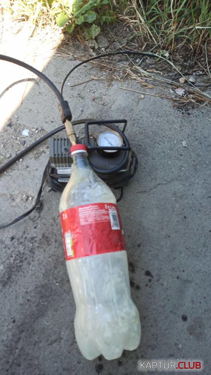

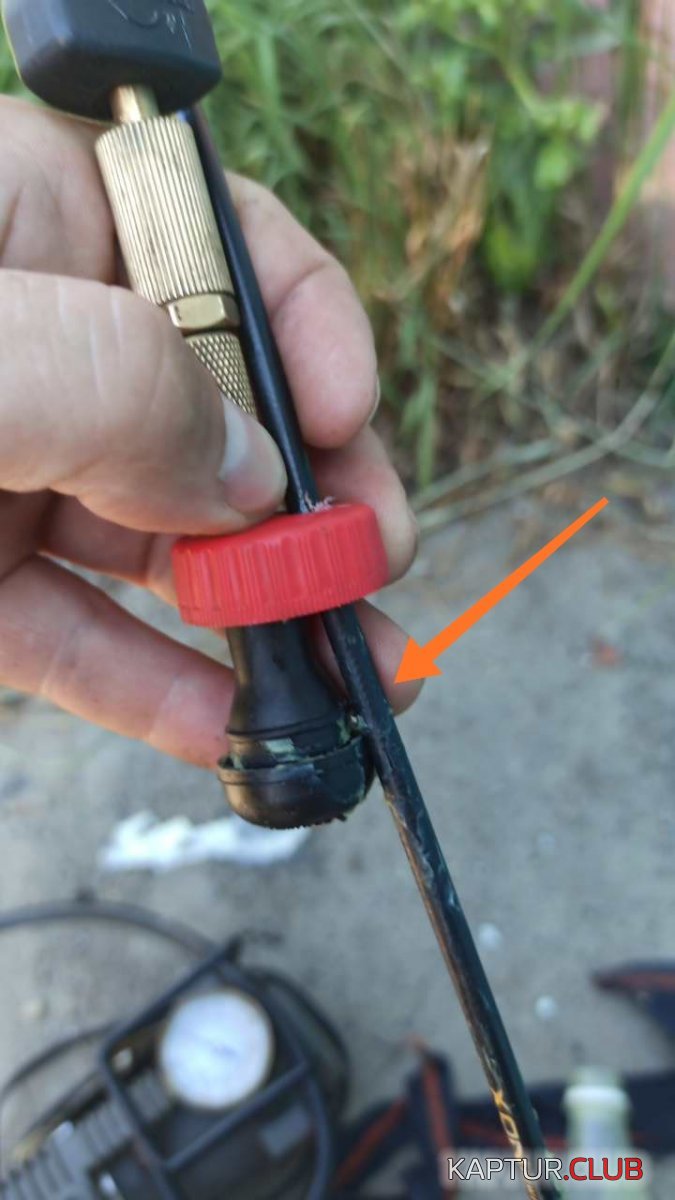

    Наткнулся в гараже на антикор. Зачем стоит на полке? Лучше уж лежит. Внутри порогов.:sarcastic: Заодно лайфхак испробую.:russian ru: Суть проста , компрессор, бутылка , ниппель, трубочка с боковым отверстием. Нагнетаем воздух он выдавливает жижку. Всё просто и дёшево.:pleasantry: Дёшево, но не просто.:pardon: Главный минус остановить процесс невозможно. Брызгать будет пока не кончиться либо давление либо мовиль. Т.е. прежде чем сунуть в порог отмерь сколько туда хочешь вдуть.:laugh1: Переноска из отверстия в отверстие сопряжено с забрызгиванием всего вокруг. Вообщем грязное это дело.:negative: Но разово можно заморочиться. В двери удобней, если обшивку снять:lol: IMG_20210712_160304.jpg | Рено Каптур Клуб Россия | Форум KAPTUR.SU IMG_20210712_101041.jpg | Рено Каптур Клуб Россия | Форум KAPTUR.SU IMG_20210712_160304.jpg | Рено Каптур Клуб Россия | Форум KAPTUR.SU IMG_20210712_101041.jpg | Рено Каптур Клуб Россия | Форум KAPTUR.SU IMG_20210712_101058.jpg | Рено Каптур Клуб Россия | Форум KAPTUR.SU IMG_20210712_102240.jpg | Рено Каптур Клуб Россия | Форум KAPTUR.SU IMG_20210712_101735.jpg | Рено Каптур Клуб Россия | Форум KAPTUR.SU
