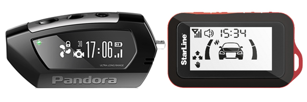

    Возможность классического управления с помощью брелока
    proxy.php?image=https%3A%2F%2Fwww.autostudio.ru%2Fimages%2F45040.jpg&hash=f39c37d6142e6ad031889cf9b86a0203 | Рено Каптур клуб Россия | www.KAPTUR.club
    Традиционный брелок двусторонней связи с информативным дисплеем присутствует в комплектации как у Pandora, так и у StarLine. Радиусы действия связи достигают 2км. у обеих моделей. Диалоговый динамический код, построенный на современных алгоритмах шифрования, не подвержен перехвату кодграбберами.
    В управлении автомобилем с брелка немного выделяется модель от Пандоры, т.к. имеет в комплекте запасной брелок и использует частоту 868 мГц, что намного устойчивей к помехам уже ставшей популярной частоты в 434 мГц.

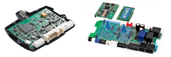

    В блок сигнализации StarLine E96 BT PRO можно доустановить GSM модуль.
    Обе модели имеют 2 CAN и LIN цифровые интерфейсы, позволяющие интегрировать их в штатную систему автомобиля с минимальным вмешательством, при этом обеспечить максимальный уровень защиты.
    Современные функциональные алгоритмы обеих систем обеспечивают низкое энергопотребление и эффективное взаимодействие головного модуля с различными датчиками (удара, наклона, движения) и периферийными устройствами, исключающими ложные срабатывания.

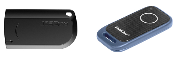

    Заводская комплектация Pandora DX-90BT предусматривает наличие радиореле блокировки двигателя BTR-101 и противоразбойную радио метку BT-760, что делает систему достаточно защищенной от угона.
    У StarLine E96 BT PRO так же в комплекте имеется метка и цифровое реле R6, которое позволяет организовать не только качественную блокировку двигателя, но и подключить электромеханический замок капота. При выборе сигнализации Pandora DX-90BT необходимо будет докупить еще одно реле. Так же у StarLine E96 BT PRO блокировка двигателя осуществляется с помощью штатных шин для обмена данных по запатентованной технологии iCAN.
