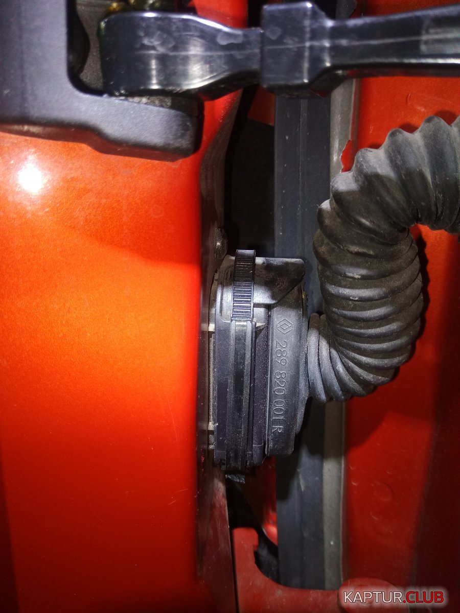

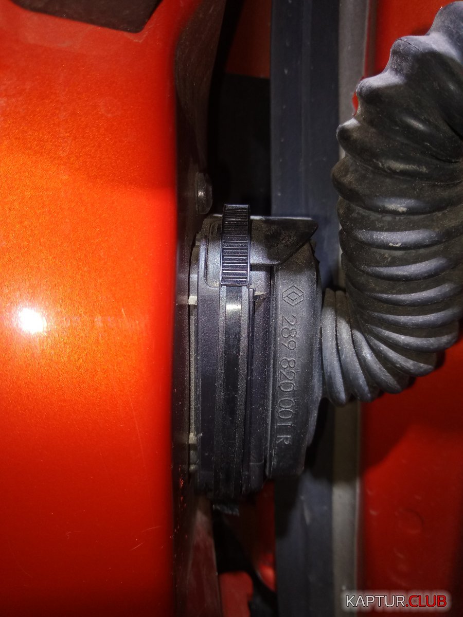

    При полном снятии разъёма сигналка не срабатывает, вероятно при поднятом фиксаторе оставался контакт. Надо делать защиту.

    При просто отщелкнутом разъеме, контакт сохраняется. Нужно снимать разъем, иначе такая процедура не оправдана со стороны угонщика.

    Недоснял ты разъем. Шляпу вверх оттянул, а разъем сам в бок должен отойти от стойки (чего у тебя не видно). Шляпу еще выше тянуть надо.
    А так не обязательно и сигой проверять. Свободные руки те же не будут работать без контакта.

    Еще выше надо тянуть, чтоб разъем отошел в сторону.

    Интересно хомут разогнет проволоку или оторвет пластик в разъема .?!!!
    СергейУфимец нравится это.
    83.722
    207.718
    А вот тут - засада !
    Вы пробовали его (этот разъём) - отстегнуть , вытащить после того как защёлку подняли ?
    Не так то это просто даже руками при открытой двери .
    А что говорить уж про проволоку )))
    Даже не собираюсь заморачиваться .
