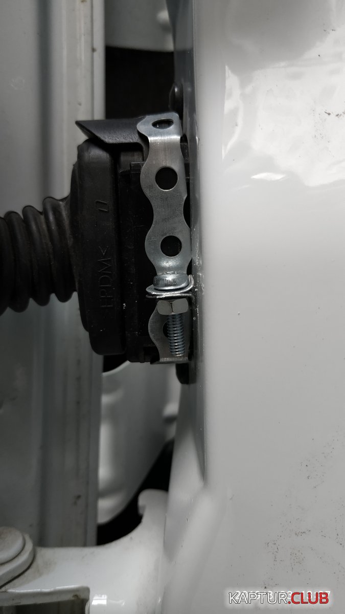

    Не надо его отстегивать. Нуно чтобы он немного вылез из мамы. И контакта нет
    83.630
    207.559
    Проведи эксперимент , попробуй так сделать ))
    Я говорю , сильно разъём держится друг в друге (с поднятым фиксатором) .

    Я после того, как видео посмотрел, пошел ручками поднял разъем, закрыл дверь и поставил машину на сигналки. После чего подошел открыл дверь и убедился, что сигналка не сработала. После данной процедуры и заказал себе скобы.

    на видео гарант не зафиксирован. мне всегда устанавливали гарант так, что плоскость, которую сверлят на видео направлена в левый дальний угол и к гаранту в данном случае никак не подобраться.... все это псевдо видео для лайков, а по факту все оказывается совершенно по другому

    Проверил, легко крючком снаружи через щель полностью поднял фиксатор.
    Дверь после этого, "мёртвая".

    при поднятии фиксатора до упора вверх, разъём разъезжается почти на 1 см. на салазках направляющих. проверено, две двери омертвил)
