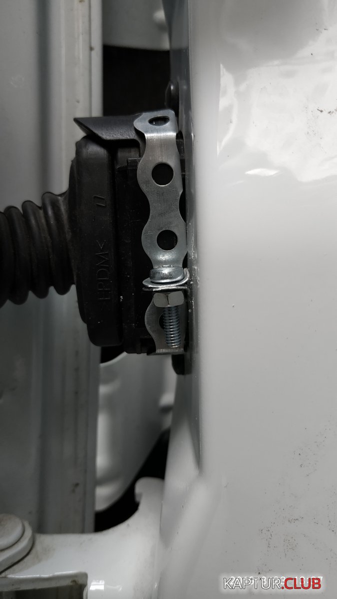

    брат там работы человеку с руками на час максимум !!! листовая нерж хоть от чайника ножницы дрель - закручивать труднее но если есть сварка то моно гайку прихватить и тогда всё ок - сначала бумагой делаешь выкройку типа развертки мериишь и далее в металл переводишь ...

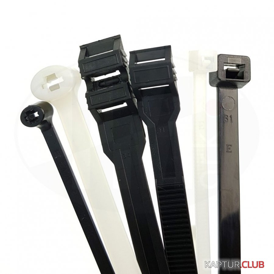

    Да и кабельными стяжками хорошо держит , скорей верхний язычок разъема оторвется , чем стяжку оторвет.

    Эта куйня мороза боится. Я сразу отмел этот варик

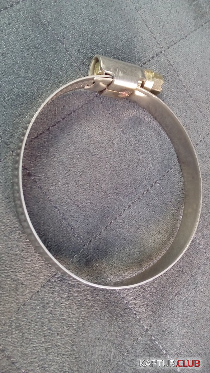

    Я железным хомутом стянул

    Неправда , это фиговые стяжки , такие и при затяжке - лопаются (((
    Более трёх лет стоят стяжки , на решётке перед радиатором ( там нужно в нескольких местах притянуть , когда ставишь).
    И как говориться - хоть бы х... им за это время )))
    Да ещё много примеров я могу привести про стяжки , просто не охота .

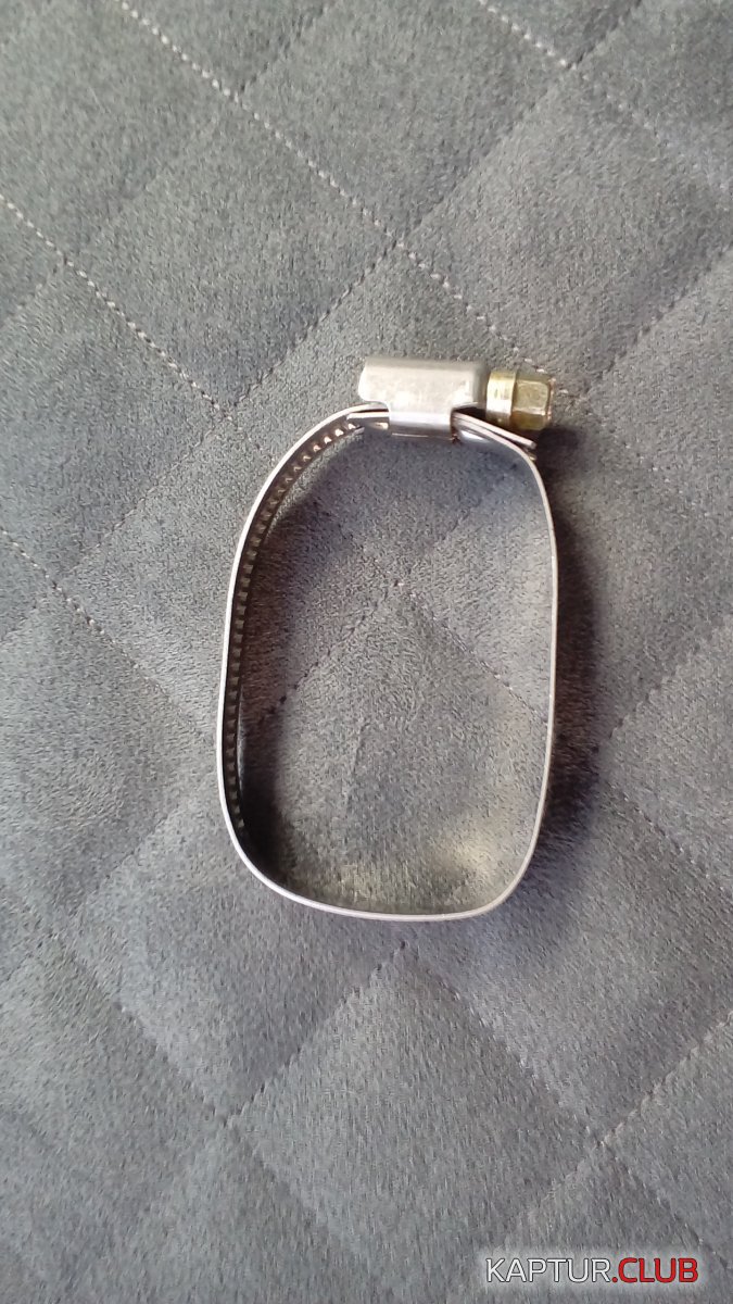

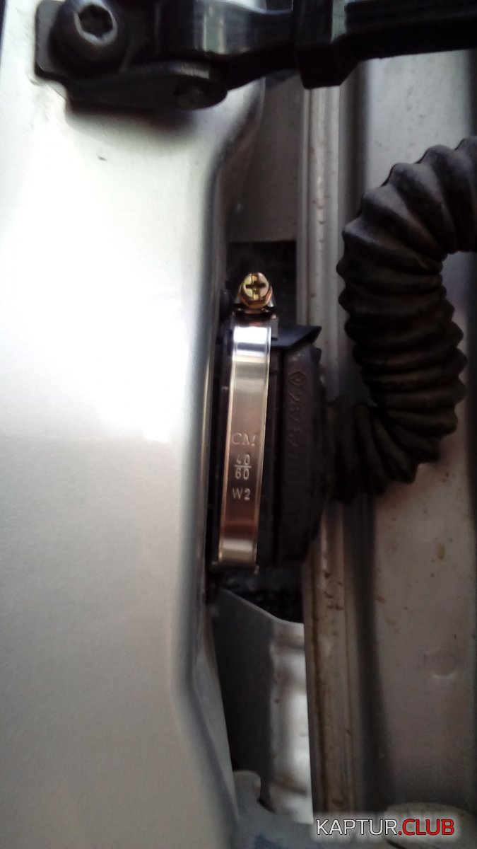

    Я ещё проще закрыл вопрос
    1.jpg | Рено Каптур Клуб Россия | Форум KAPTUR.SU 2.jpg | Рено Каптур Клуб Россия | Форум KAPTUR.SU 3.jpg | Рено Каптур Клуб Россия | Форум KAPTUR.SU

    об этих хомутах и о стяжках мысли в первую очередь были, но решил, что с зацепами надёжнее.

    На счёт надежности - проблем нет, проверено. И ещё подложил на всякий пожарный по паре кусочков 2-х стороннего скотча под хомуты.
