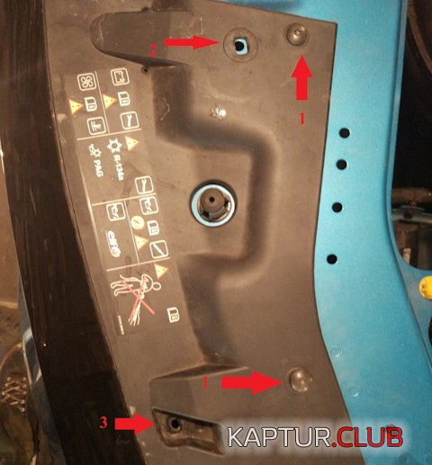

    Всех приветствую. Не видел еще у нас мануала с фото по снятию бампера.
    Фотки и текст Dimjke102 с Драйв2
    Снимал бампер на отцовской машине для установки сетки в решетку т.к. там дыры что залетит булыжник. Снимается кстати за 10 минут, когда знаешь что и как. Для работы нужны торкс ключи и желательно пластмассовые лопатки для поддевания пистонов.
    Открываем капот видим 4 торкс самореза и 4 пистона.

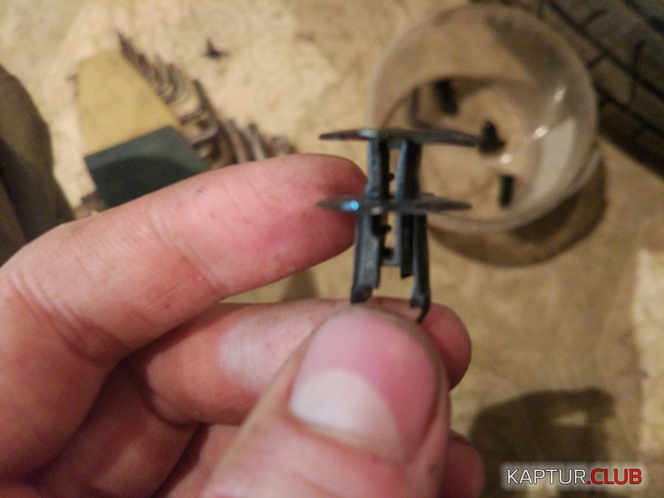

    Откручивает торкс саморезы. По пистонам поясню: пистон под номером 2 похож на елочку, снимается легко просто нужно поддеть.
    2.jpg | Рено Каптур Клуб Россия | Форум KAPTUR.SU

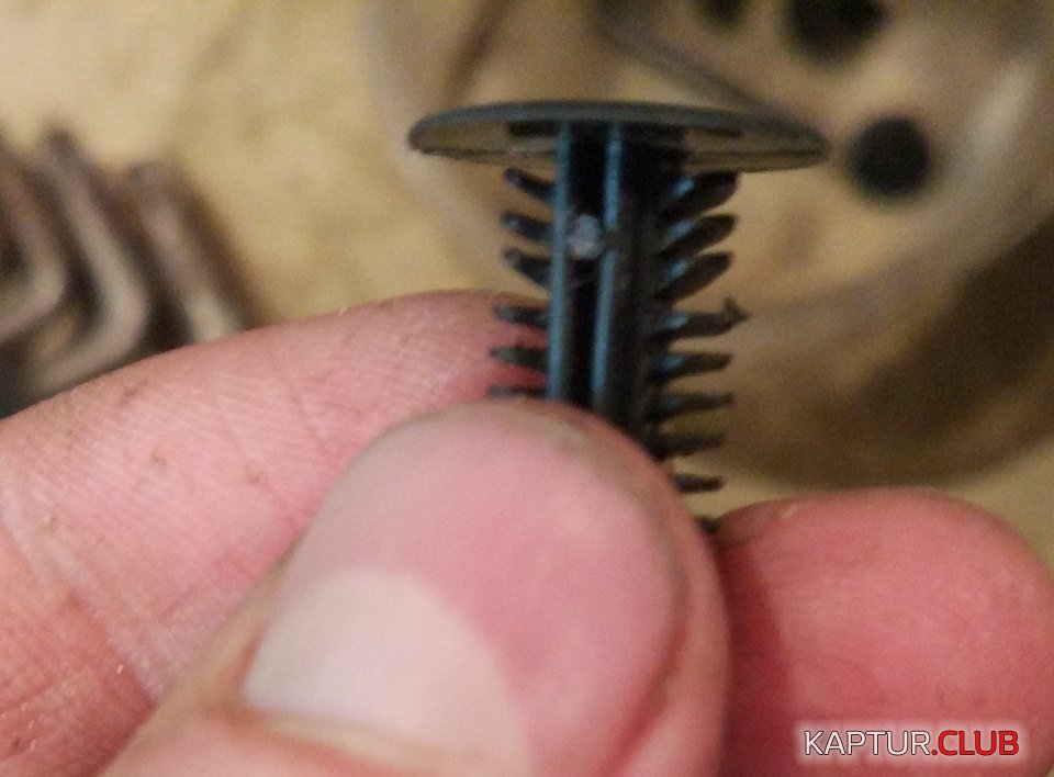

    Пистон номер 3 это как бы "Папка-мамка". Нужно аккуратно поддеть шляпку пистона, тут нужно быть аккуратнее и внимательней т.к можно поддеть и само тело пистона и сломать его. Как приподнимите папку пистон весь выйдет из отверстия. Не могу объяснить проще, поэтому фото этого пистона.
    3.jpg | Рено Каптур Клуб Россия | Форум KAPTUR.SU
    С верхом бампера закончили. Перебираемся под машину.

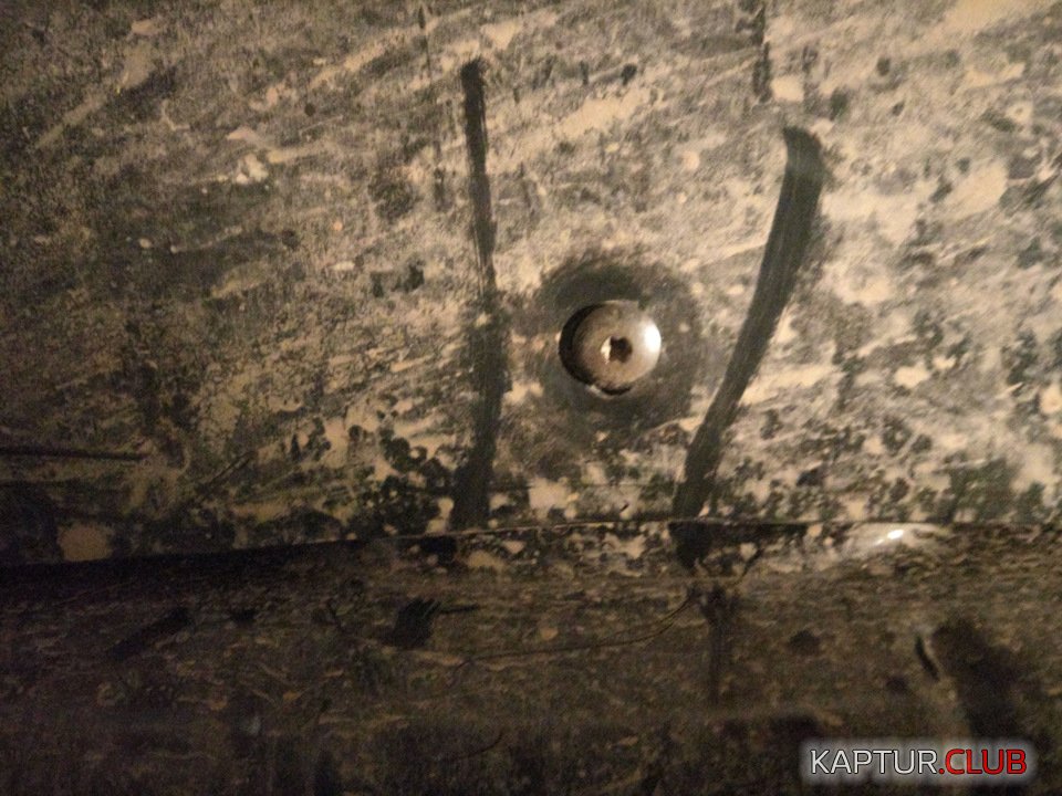

    Под машиной нужно будет открутить 7 торкс саморезов. 3 держать фартук бампера и 4, по два с каждой стороны соединяют бампер с подкрылками.
    4.jpg | Рено Каптур Клуб Россия | Форум KAPTUR.SU
    Фартук бампера, саморез по середине
    Далее с каждой стороны откручиваем саморез держащий фартук бампера с краю

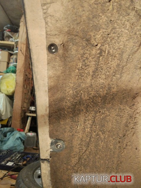

    И саморезы крепящие подкрылок к бамперу.
    7.jpg | Рено Каптур Клуб Россия | Форум KAPTUR.SU
    Саморезы подкрылка

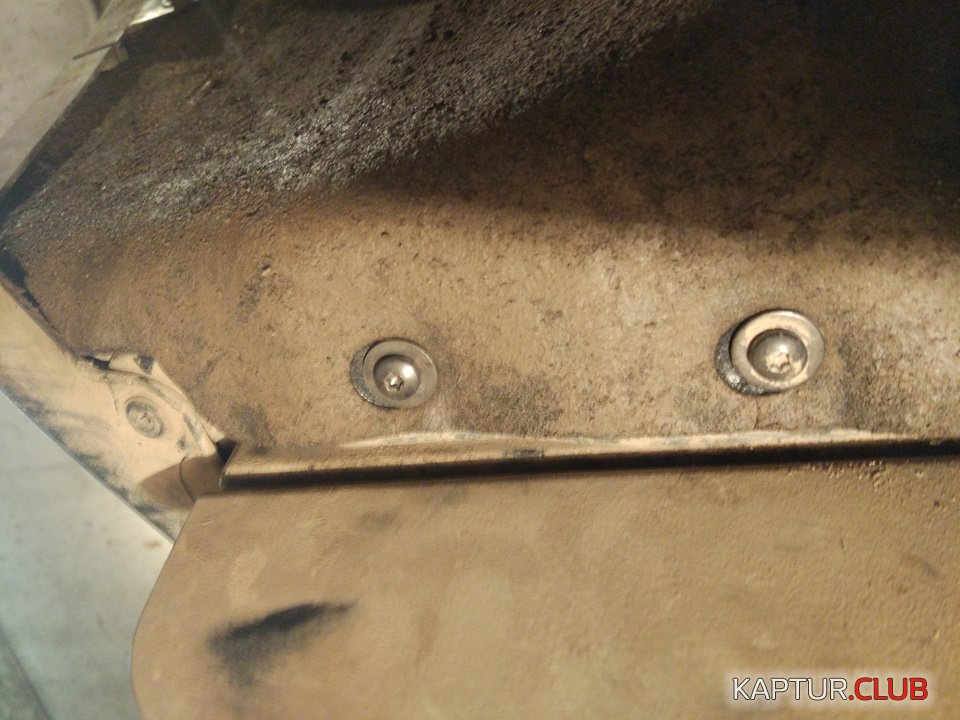

    Для удобство снимал колеса. Откручиваем 2 самореза, нижний держит фендер крыла верхний держит подкрылку.
    8.jpg | Рено Каптур Клуб Россия | Форум KAPTUR.SU
    Саморезы крыла

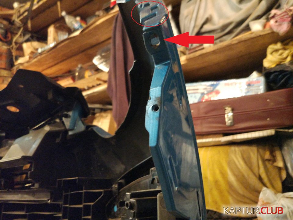

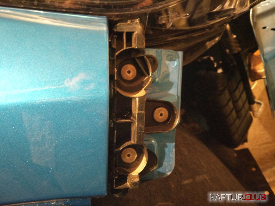

    После частичного снятия фендера, аккуратно отгибаем подкрылок, для получения доступа к последнему саморезу. Приложу фото снятого бампера вместе где крепится Саморез. На фото стрелкой выделил саморез, который откручиваем, в круге это отверстия крепления бампера и крыла между собой.
    Крепления к крылу и саморез

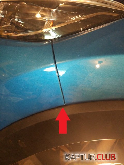

    Выложу фото крыла сбоку чтобы было понятно, примерно где искать этот саморез.
    9.jpg | Рено Каптур Клуб Россия | Форум KAPTUR.SU
    Саморез

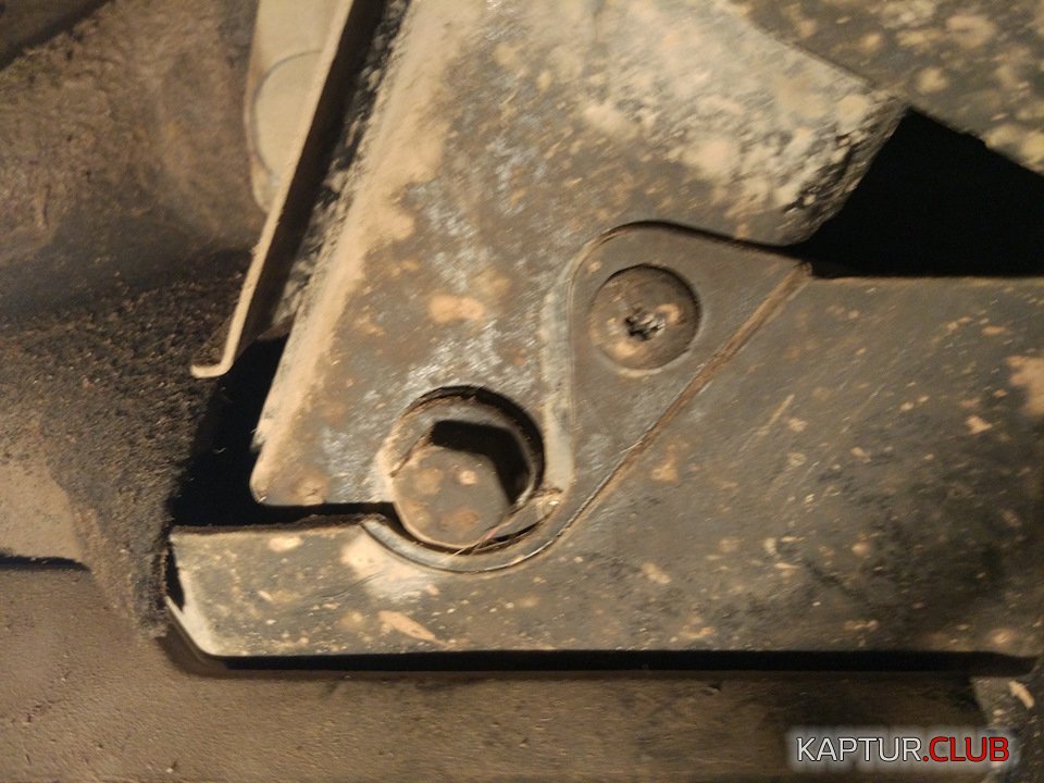

    Так же выложу фото крепления бампера и крыла между собой. Оно после снятия остается на крыле.
    10.jpg | Рено Каптур Клуб Россия | Форум KAPTUR.SU
    Крепление

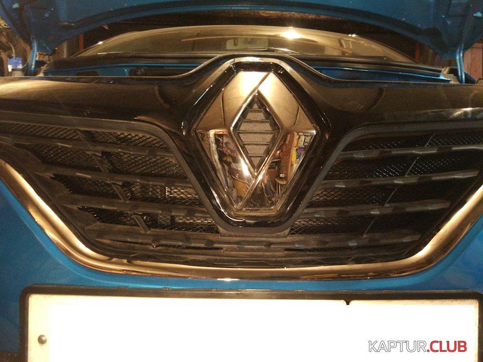

    Ну и пару фото с установленной сеткой. Сетку крепил на черные тонкие стяжки, к вертикальным стойкам решетки, под самый верх каждой стойки дабы их было не видно.

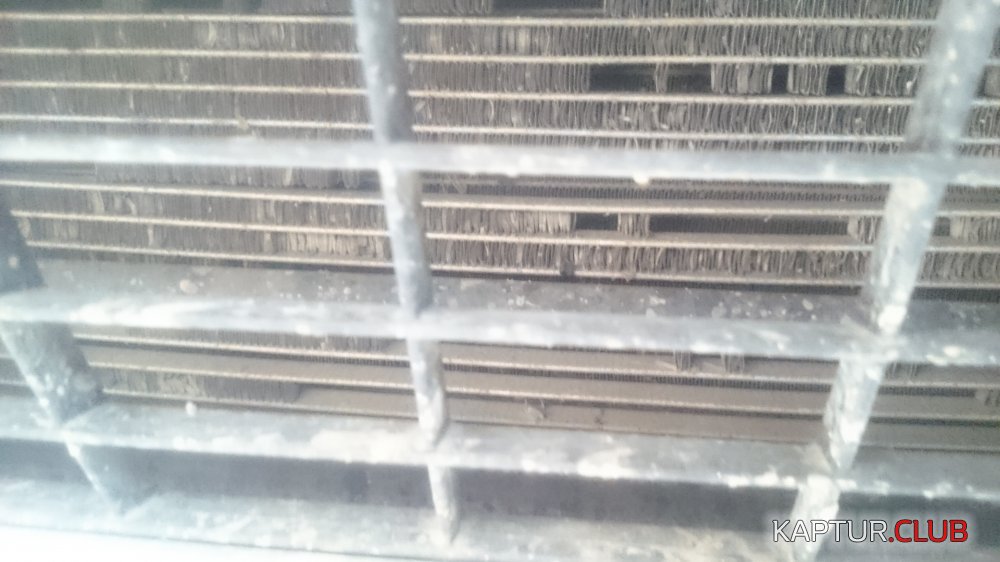

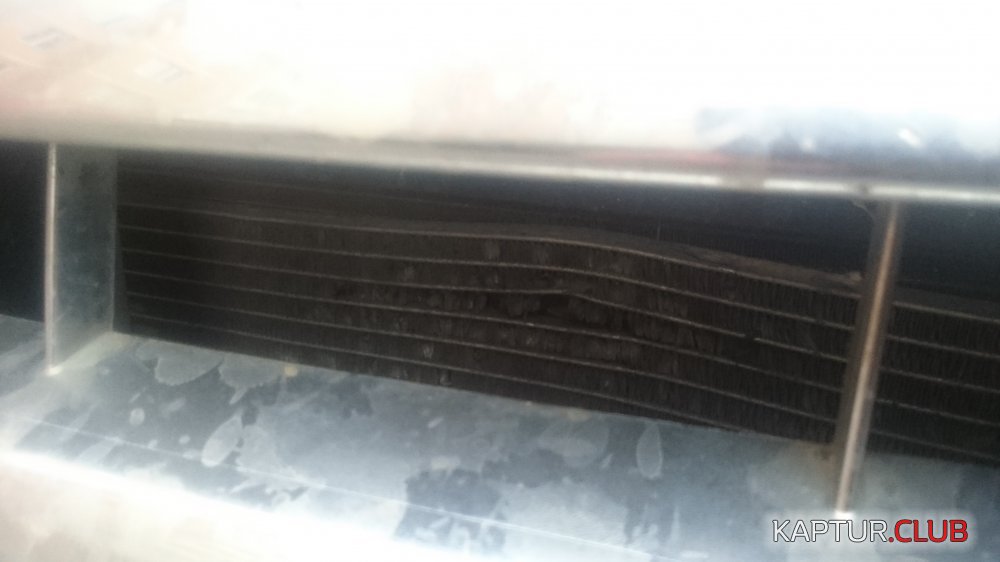

    Сегодня решил посмотреть на состояние радиатора. Пробег 1000км уже есть несколько маленьких вмятин...были мысли подзабить на защитные сетки,но теперь передумал) надо сэкономить на чем то другом. И капот жалко мелкие камушки летят...в лобовуху уже 3 раза попало и по кузову слышно как барабанит.Не часто конечно ,но каждый раз очень больно мне). Визуально лкп не пострадало (или не заметил пока) ,но если так дальше пойдет ......:shok:

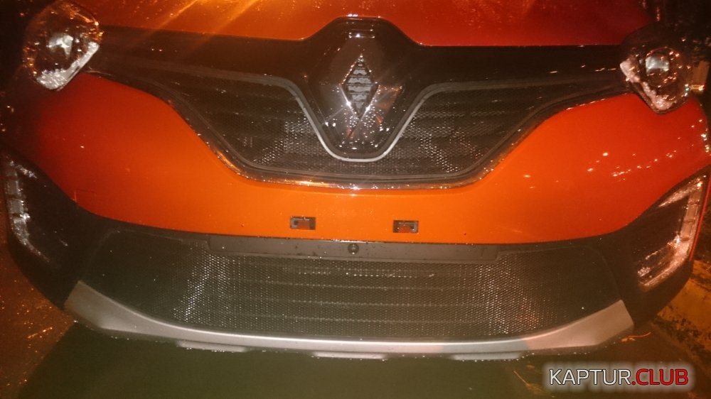

    Привет! Решётки сама ставила или помог кто?:wink3: Спрашиваю, потому что все придётся делать самой)))

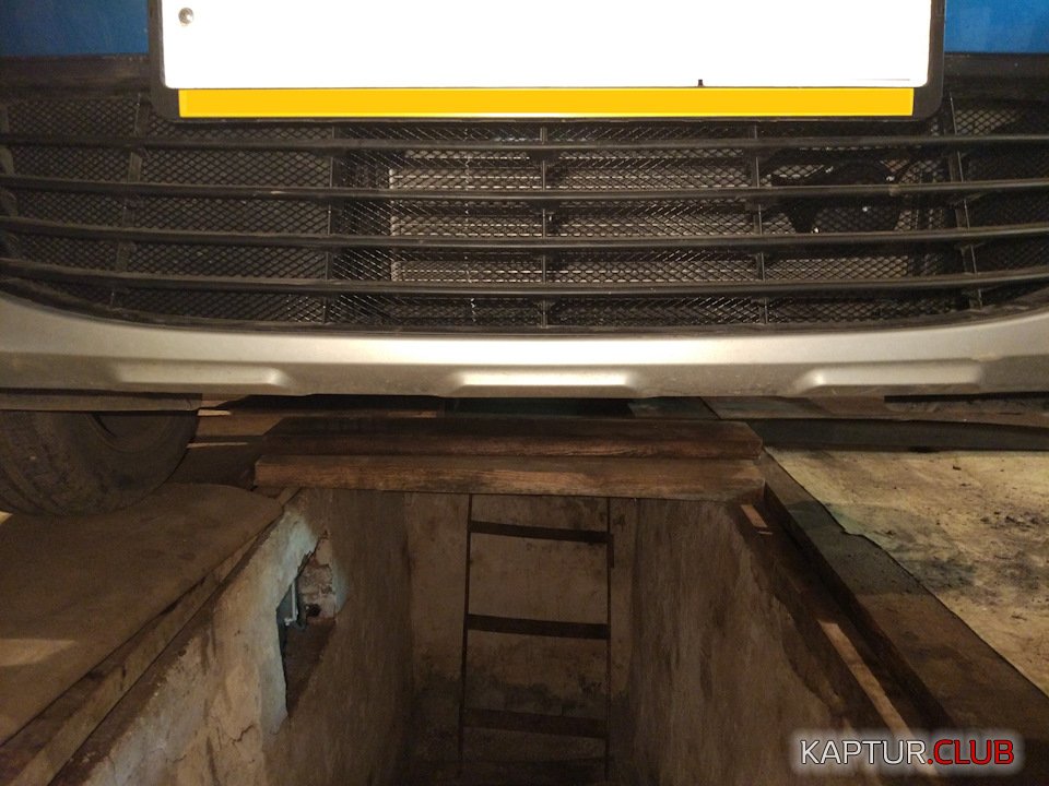

    Привет. Да, сама. Там все очень легко, я брала не премиум, а стандарт. Только надо рамку снимать, что бы удобнее было. Там просто защелки пластиковые, они шевелятся чуть чуть. Я сначала нижнии вставляла, потом прижимаешь к машине и загибаешь верхние по одной и всё))) все на месте...10 минут делов..потом рамку обратно и готово. В коробке инструкция есть, палочка загибать, два болтика и отвертка. Нижнюю решетку после установки этими ботинками просто прижимаешь и всё.
    вышло 4700, думаю норм в сравнении с 11 у дилера...и результат нравится. Сегодня из неё гравий мелкий выковыривала..значит работает по назначению))
