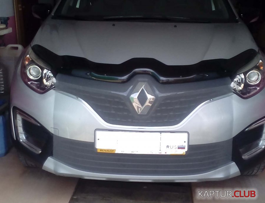

    Ставил с сайта Стрелка 11, брал стандарт — верх, низ. Ставится сверху на решетку. За время эксплуатации парочку вмятин на сетке имеем, насекомые все или почти все остаются на ней, легко удаляются керхером.

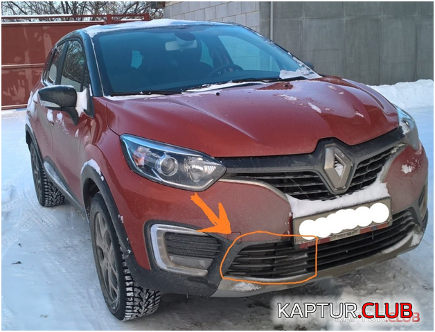

    Кто нибудь знает каталожный номер сплошного пластика который идет справа на нижней сетке за решеткой?

    Здесь есть?
    Возможно, что оно или оно...

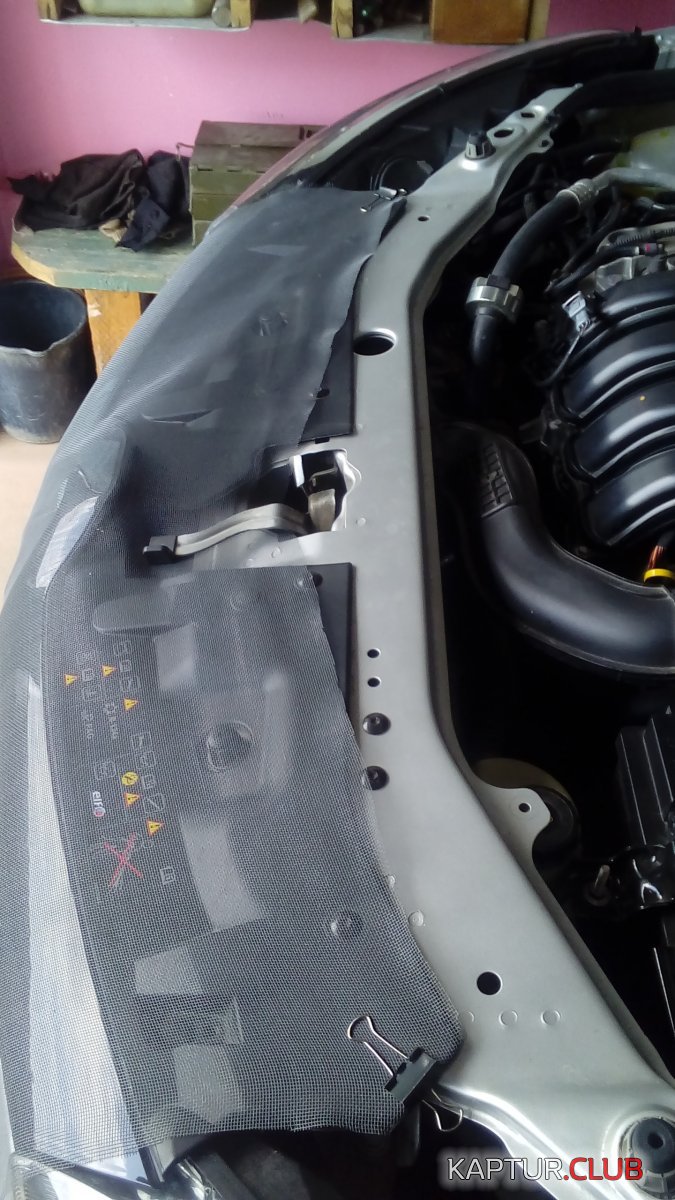

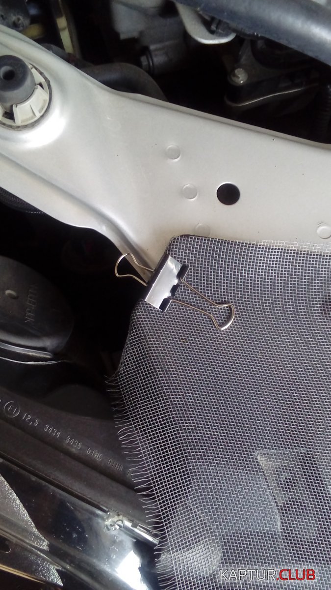

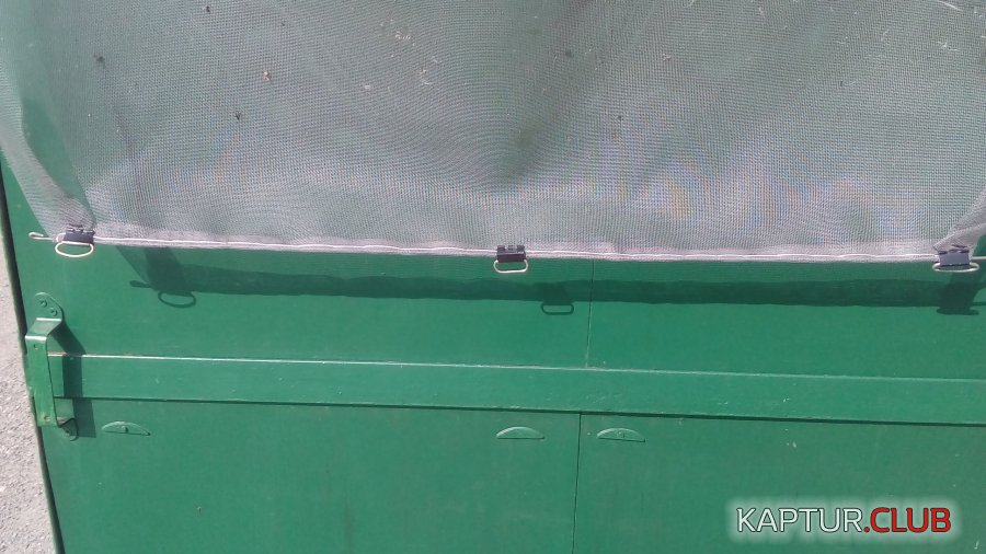

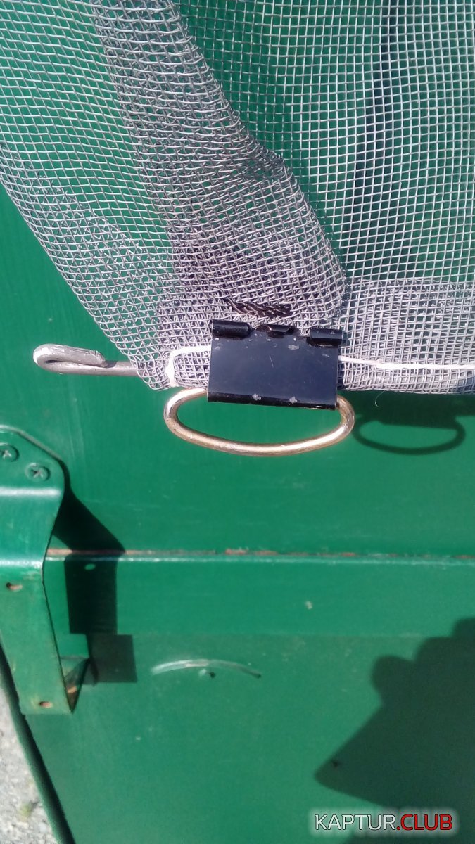

    Ребята, солидарен с вами полностью, поэтому сетку поставил сразу. Скажу больше - летом после трассы запарился из неё выковыривать мух-бабочек-стрекоз-слепней-ос-пух . Поэтому соорудил исчо одну быстросъёмную-быстроодеваемую москитную сетку. Снизу крепится на трёх штатных крючка, сверху - на двух канцелярских скрепках. Перед трассой 30 сек и одел, по прибытию столько-же на снятие и стряхивание трупов.
