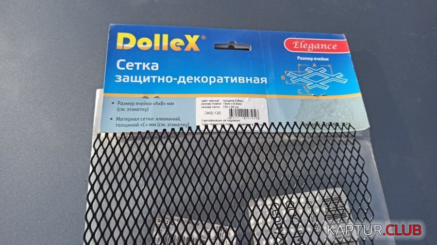

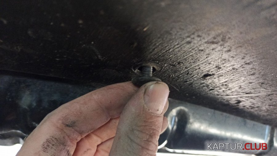

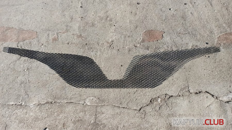

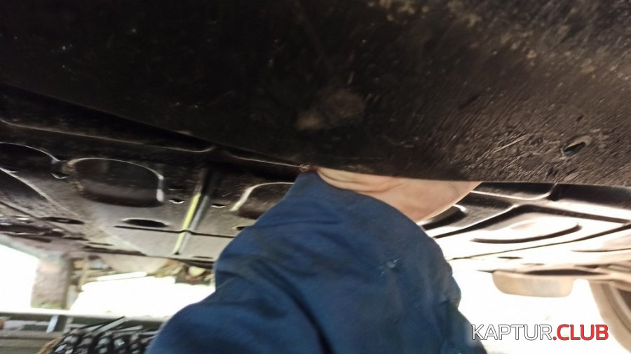

    Вернувшись с отпуска , с удивлением обнаружил какое то нереальное количество букашек на радиаторе:sad:. Энтомология не мое, поэтому решил прекратить эту вакханалию. Будучи патологически жадным решил защиту делать сам:russian ru:( купил дешманскую сетку за 300р), а будучи при этом ещё и ленивым , бампер решил не снимать:don t mention:. Открутил 3 винтика на пыльнике снизу и просунул предварительно отрезанный кусок сетки. Да , неудобно, да с трудом, но можно. Гнутый электрод вам в помощь:mosking:.
    Низ прикрыл , на верх буду делать накладной , быстросьёмный, только для дальняков.( подглядел идейку на ютьюбе.:ok:)
    Подсказки: 1.сетку лучше взять покрупней, 10мм явно мелковата, не каждый хомут пролазеет.
    2. Вырезав сетку в размер( лучше чуть меньше ) пометьте где верх, , а где низ. Будите просовывать учитывайте это , между бампером и радиатором крутить, вертеть не с руки. А то получиться как у меня.:lol:

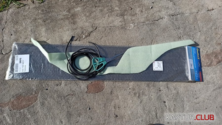

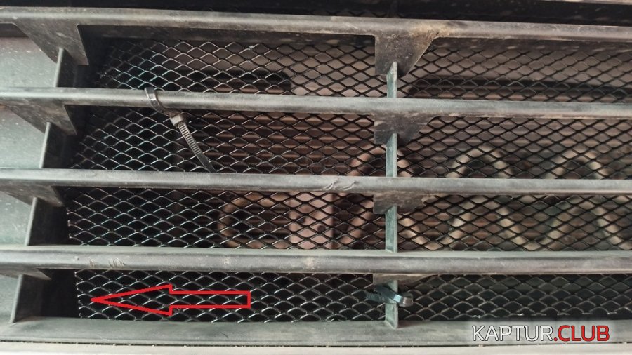

    Закончил залипуху на верхнюю часть радиатора.Сетка 16мм, черный шланг омывайки, на круг рублей на 300 потянули. Дорого мне тачка что то обходиться:scratch one s head::lol: . Лекало сделал из подручных материалов( как всегда кривое:sad:) сеточку пришлось еще по месту подгонять. Сплошной hand made .:mosking:. Ну вообщем, получилось так себе . Функционал , конечно, 100 процентный, арахниды не пройдут:smile: Но эстетика конечно хромает. Да , ладно, в отпуск , на дальняк( где меня ни кто не знает(:) сгонять пойдет.:don t mention::laugh1: По возвращению снимать, пока коллеги не увидели.)

    Между сеткой и решёткой прокладочки сделай. Она прогибается и решётку коцает
    Tylo likes this.
