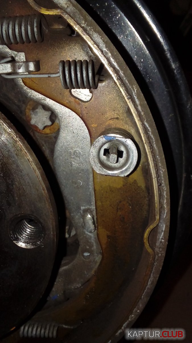

    Вернулась проблема мерзкого скрипа слева сзади при отпускании тормоза(в самом конце хода).
    Снял барабан, почистил освежил смазку в 6-ти точках соприкосновения колодок с барабанами.
    Сверху смазка присутствовала, по бокам выглядело так:
    20191006_103218.jpg | Рено Каптур Клуб Россия | Форум KAPTUR.SU

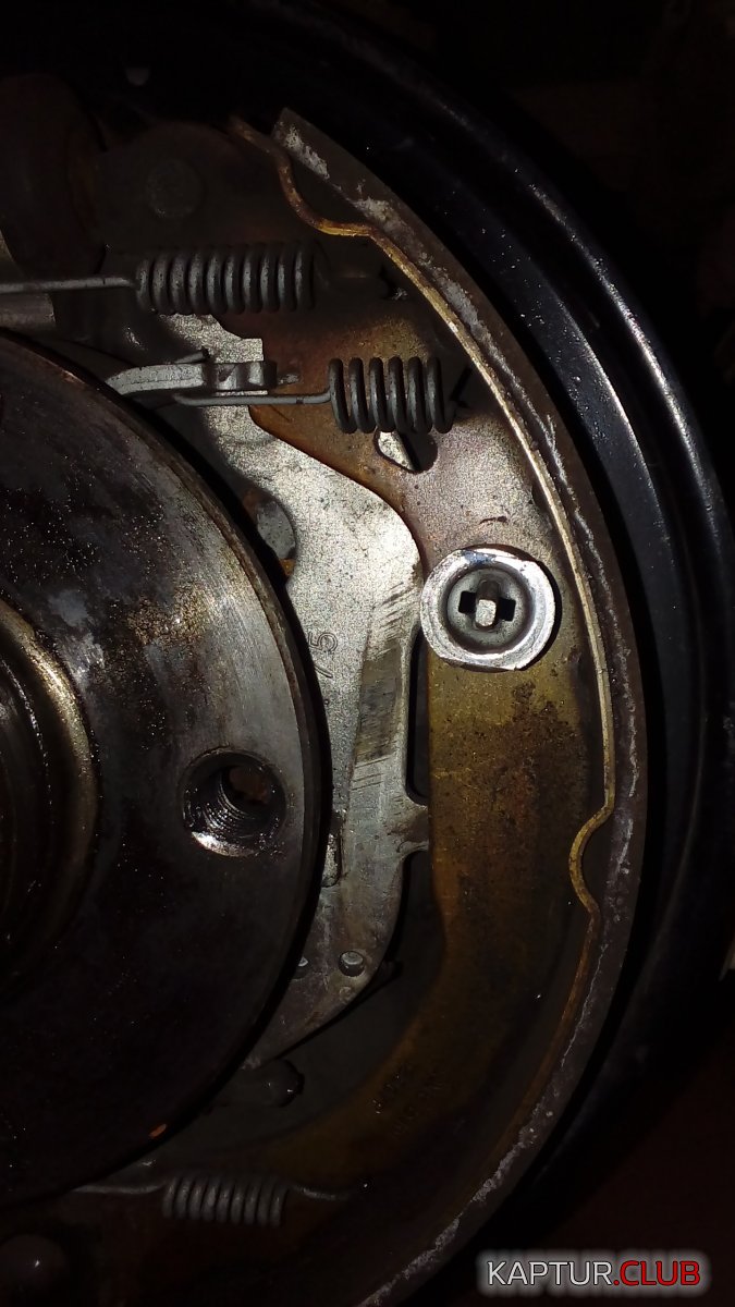

    Нашёл ещё один потенциальный источник скрипа: рычажок ручника соприкасается с колодкой, имеются следы трения.
    На первом фото ручник отпущен, на втором - затянут, видно следы. Смазал место трения, пока не выезжал, о результатах доложу позже.
    1.jpg | Рено Каптур Клуб Россия | Форум KAPTUR.SU 2.jpg | Рено Каптур Клуб Россия | Форум KAPTUR.SU

    Чистил и смазывал в прошлом году и в этом. Смазка за год вообще уходит.
    В прошлом году с товарищем, в этом сам с руками. :smile: Самое сложное, это тарелочки на пружины обратно ставить, но плоскогубцы решают.

    Не, Игорь, на 1,6 самое сложное(точнее неприятное) - это трогать гайку и сам подшипник(ещё с Сандеро это помню - болезнь скрипа-то наследственная). На полноприводных всё гораздо легче и удобнее, проще периодически повторять процедуру. А повторять придётся, ибо - "конструктивная особенность":pleasantry::pardon:.
