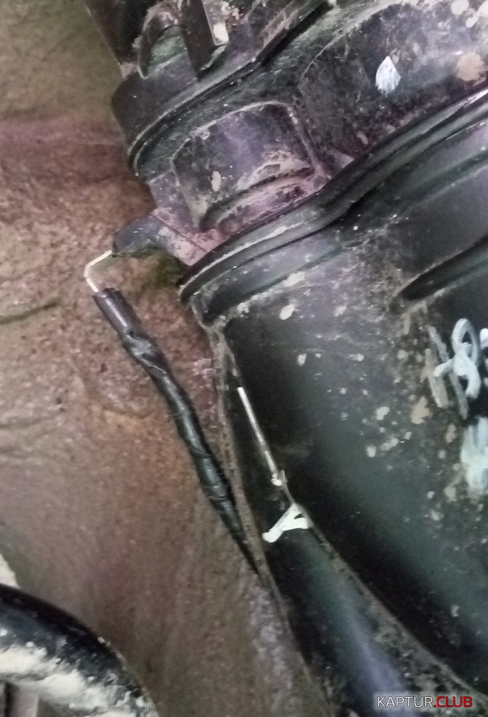

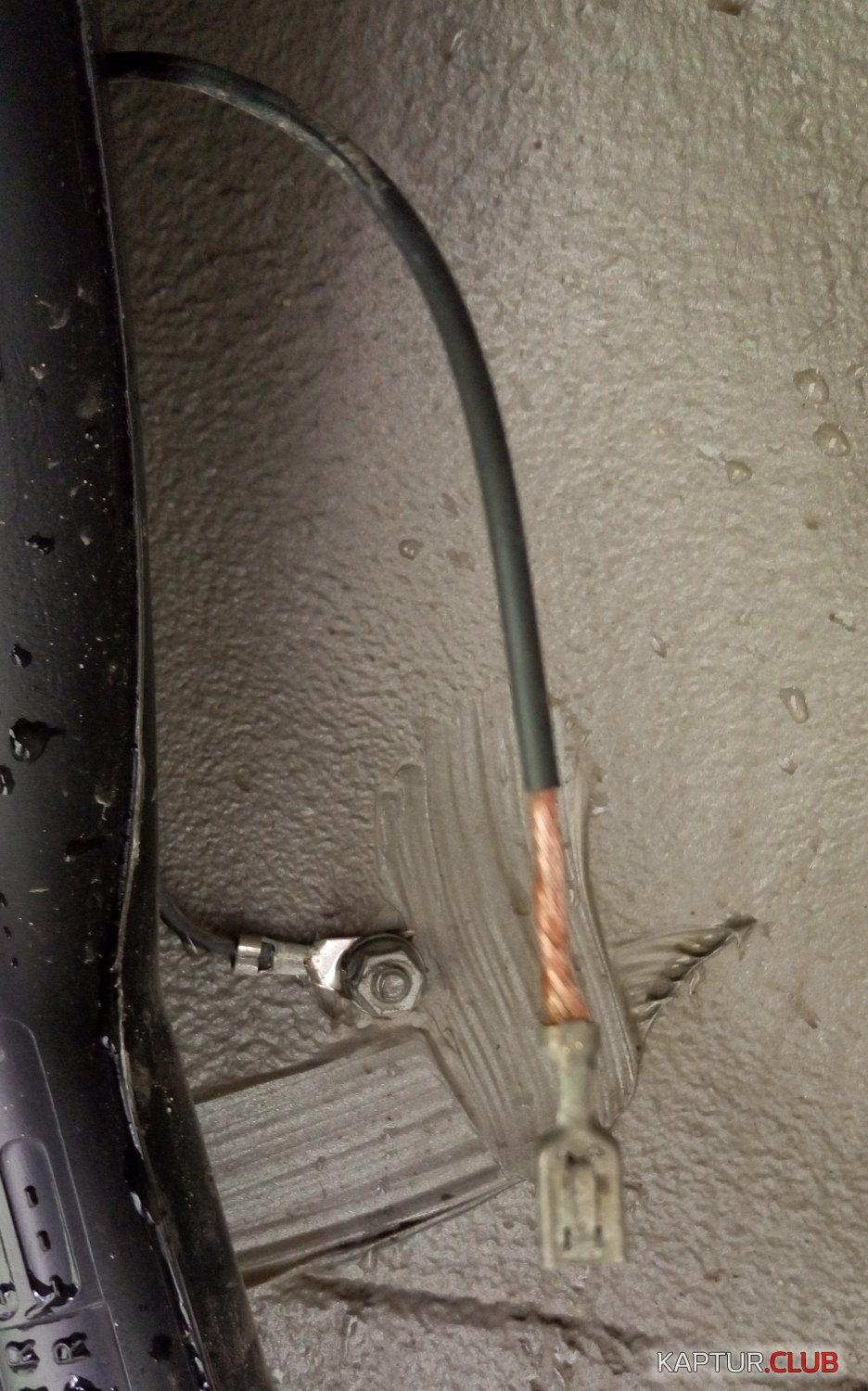

    рено каптюр 2.0.мкпп style
    Снимал задний подкрылок для обработки жидкими подкрылками и обнаружил голый провод идущий к горловине бензобака. Часть изоляции на проводе отсутствовала провод медный и начал окисляться. Пришлось исправлять самому изолентой.

    В таких случаях фото не помешало бы но за инфу сп
    Фото есть, но с телефона не получается прикрепить. Как буду в цивилизации выложу.
    Вот мой косяк. Голый провод и исправление изолентой. Я так понял это заземление бензобака.
