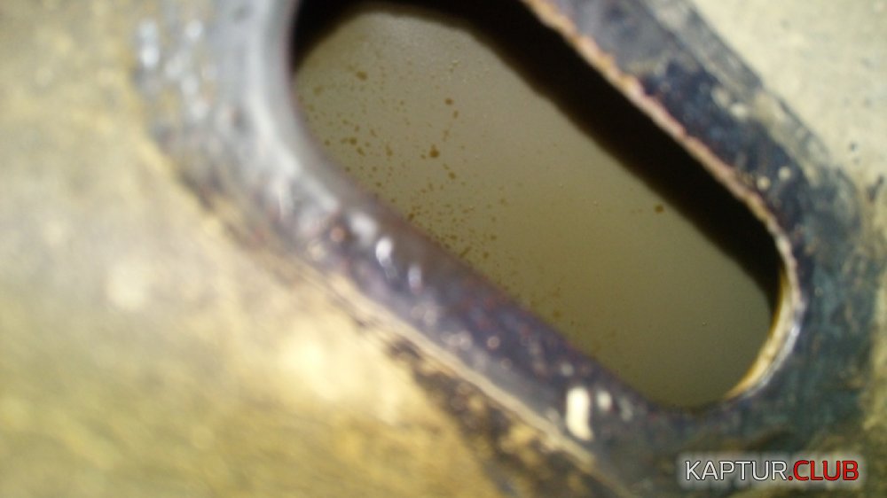

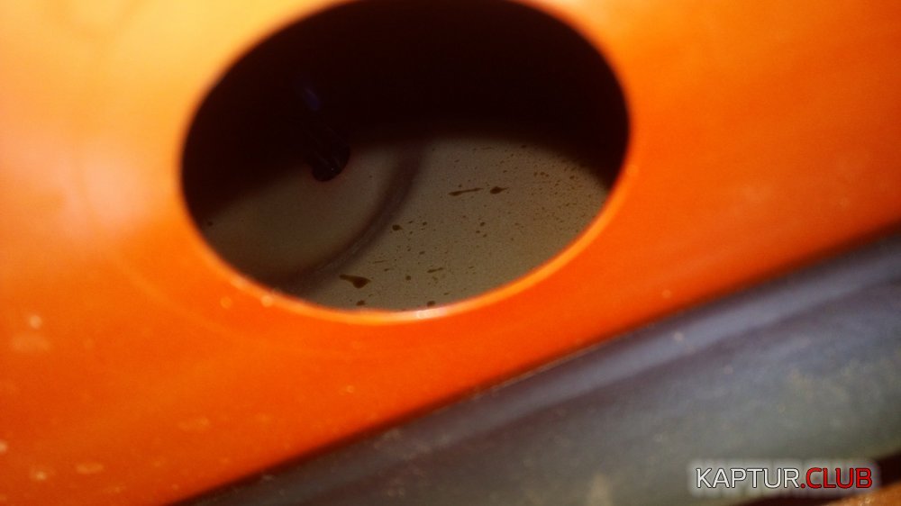

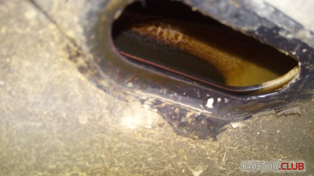

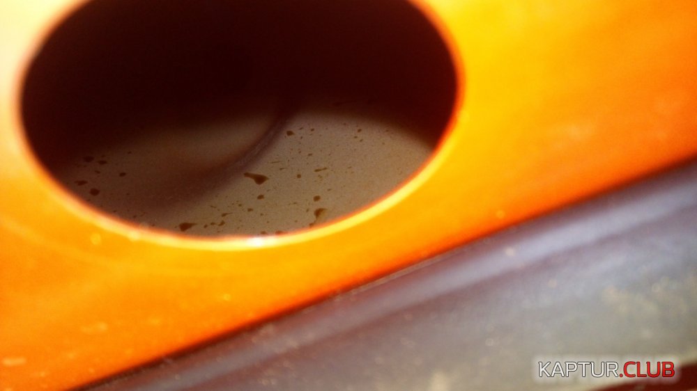

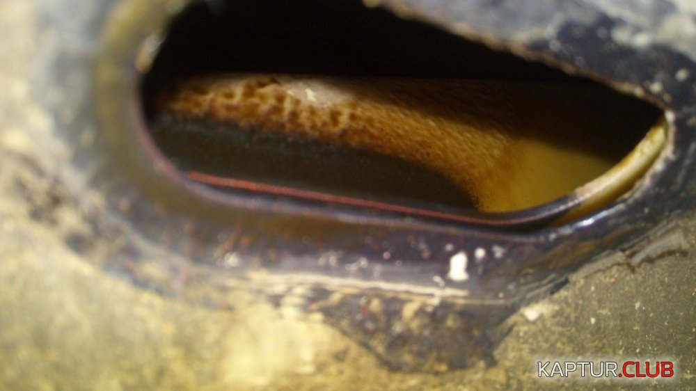

    Второй день льет дождь .Прочитал что в дверях скапливается вода открыл нижнюю заглушку , все сухо и что понравилось в дверях полости обработаны чем то житным и липким типо Мовилем , но все ровно летом в жаркую погоду пролью еще Мовилем чтобы жижа попала в нижний край двери . Раз ползал как червяк за одно и пороги проверил , тоже самое присутствует жижа но скудненько как то , тоже пролью Мовилем . IMG_20170513_104122.jpg | Рено Каптур Клуб Россия | Форум KAPTUR.SU IMG_20170513_104107.jpg | Рено Каптур Клуб Россия | Форум KAPTUR.SU IMG_20170513_104701.jpg | Рено Каптур Клуб Россия | Форум KAPTUR.SU IMG_20170513_104751.jpg | Рено Каптур Клуб Россия | Форум KAPTUR.SU IMG_20170513_104735.jpg | Рено Каптур Клуб Россия | Форум KAPTUR.SU

    В данном случаи мовиля много не бывает. Тоже мысль в голове бродила. Но у меня как карта ляжет.

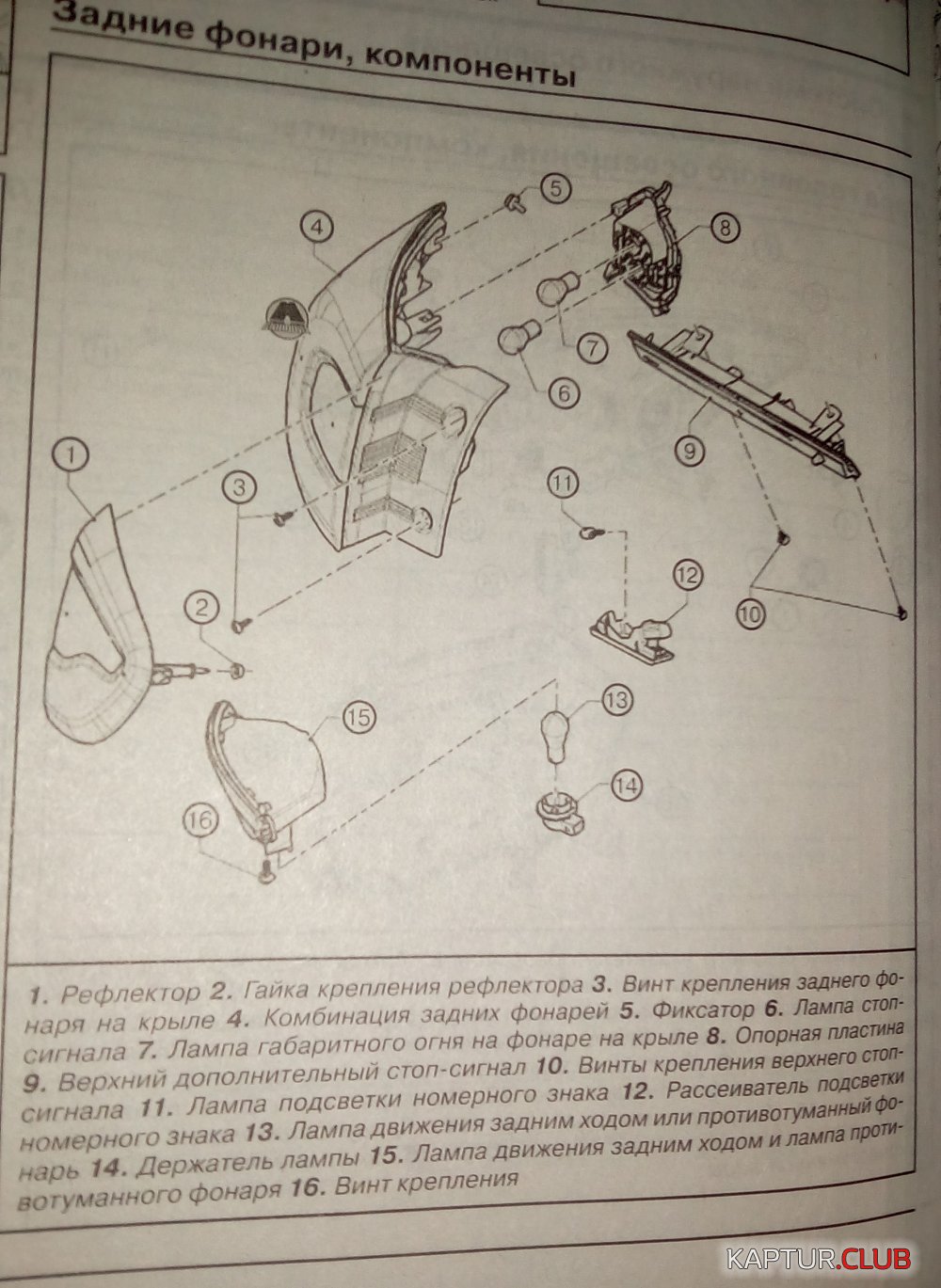

    Есть схемка его снятия, но он зараза не хочет сниматься(((((((((боязно тащить хрупкий.

    что за книжка, ее можно отфотать и выложить тут ?

    На схеме только 1 и 2, а там есть ещё 3 и 4, защёлки, которые и являются засадой. И насколько позволила щель, после откручивания гайки 2, увидел какое-то подобие уплотнителя.

    В этой книжке больше ничего про задний фонарь нет.:((:
