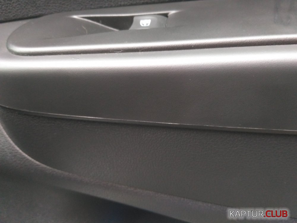

    Вот так выглядят передние дверные ручки (обе) - это облой, такого да же на ВАЗ 2105 у меня не было. Это острый, явно ощущаемый бортик по всей длине панели, за который берешься при закрытии двери за внутреннюю ручку. Говнолитье, без обработки, в машине за 1 000 000 руб. Такое только в конструкторах моделек видел... Думаю что можно обработать "напильником" или феном нагреть и убрать, а после винил,т.к. следы точно останутся. IMG_20170719_183022.jpg | Рено Каптур Клуб Россия | Форум KAPTUR.SU

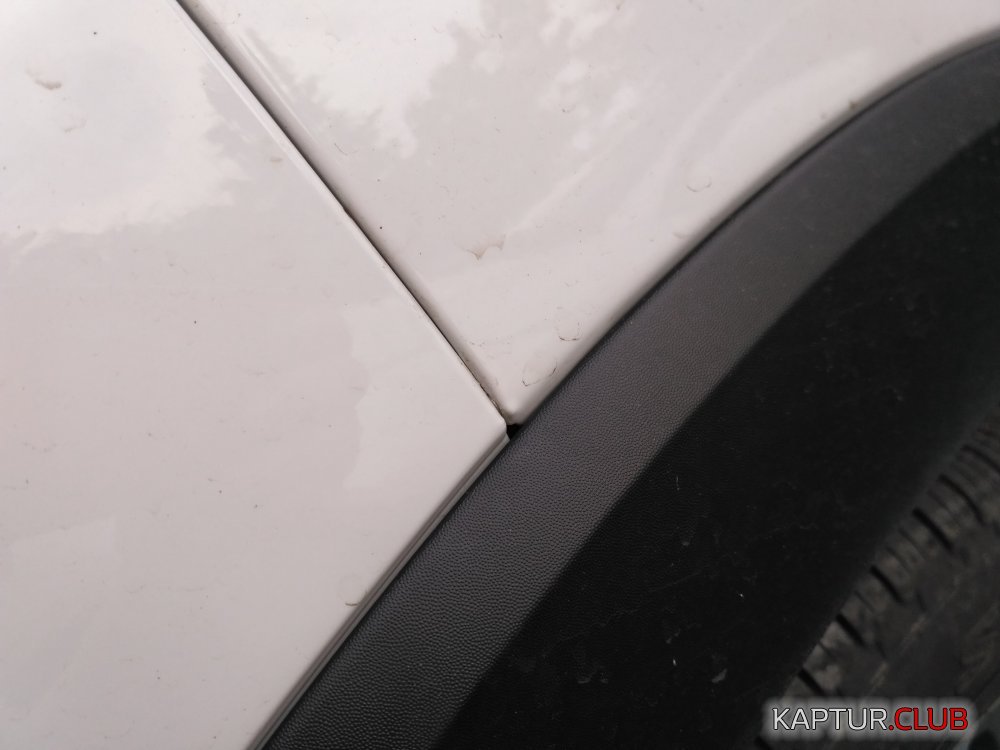

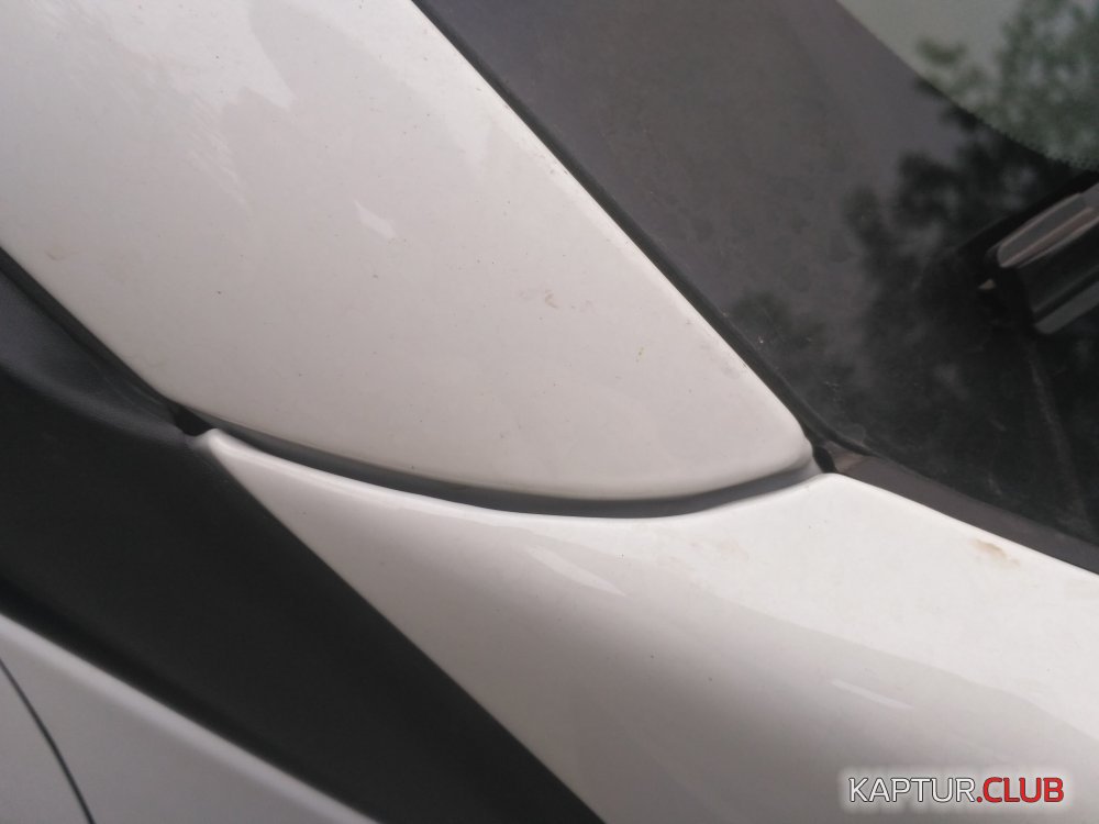

    А Вот это кузов: правое переднее крыло. Как линия кромки крыла может быть не ровной? Они ее киянками подгибают что ли? Скорее нет, но это такой уровень. IMG_20170719_183051.jpg | Рено Каптур Клуб Россия | Форум KAPTUR.SU

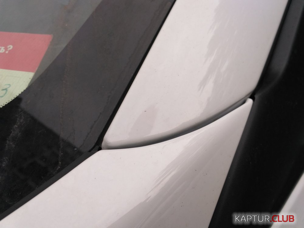

    А вот левое рыло, тут видимо у киянки сломалась ручка, или рука монтажника устала и приделали как могли - не ровно все и кромка и зазор соединения крыла со стойкой. Причем не ровность и по ширине и по высоте. И краска или это грунт, но на кромках они лежат не равномерным слоем, с утолщениями. IMG_20170719_183231.jpg | Рено Каптур Клуб Россия | Форум KAPTUR.SU

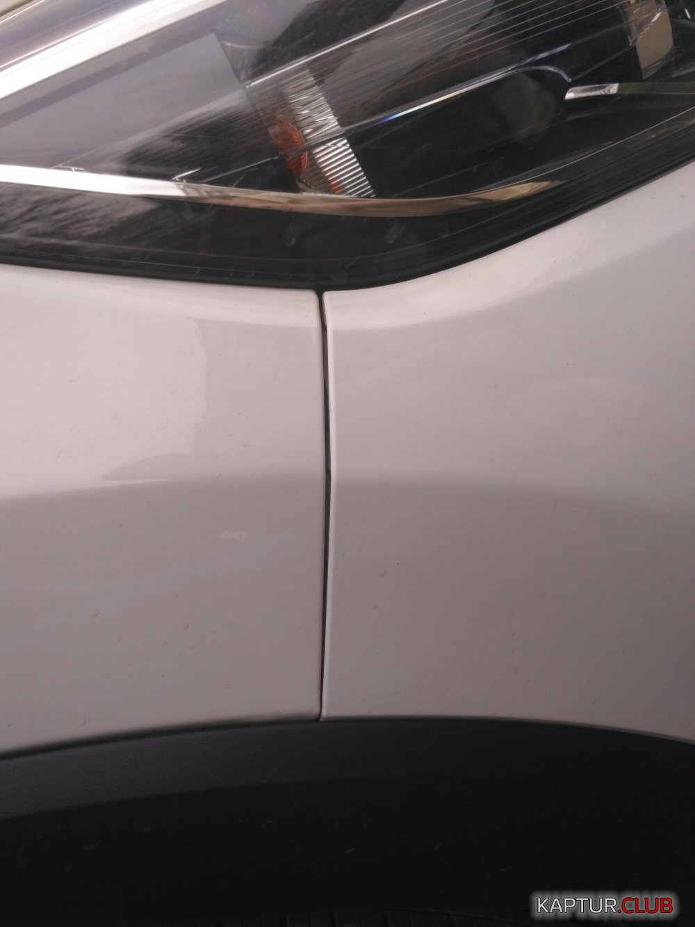

    Ну и самая красота: передний бампер. У дилера все вроде в порядке было, а потом в ГАИ смотрю как то не ровно, потом опять вроде ровно... Думал что у меня глюки и я придираюсь. Выглядит вот так. А потом обнаружил что бампер болтается, от не сильного воздействия (бампер гуляет, но машина не раскачивается). И как вы видите на верхней фотке краска на крыле стала протираться бампером. И дилеру я фиг докажу, что это косяк сборки - подъехали, уперлись передним бампером, погнули, сместили... Проблему вижу в том что пластику бампера всеравно, а вот краска с крыльев начнет сходить от постоянного соприкосновения и трения. Надо придумать как закрепить бампер в верхней точке. Снял видео, выложу в этой теме - http://kaptur.club/threads/kreplenie-perednego-bampera.129/ . Я не первый кто нашел такой косяк.

    Для Рено это норма, у меня так же.

    Я тоже это видел еще во время приемки. Ставил сетку, обратно встал бампер как на заводе:smile:, по другому никак

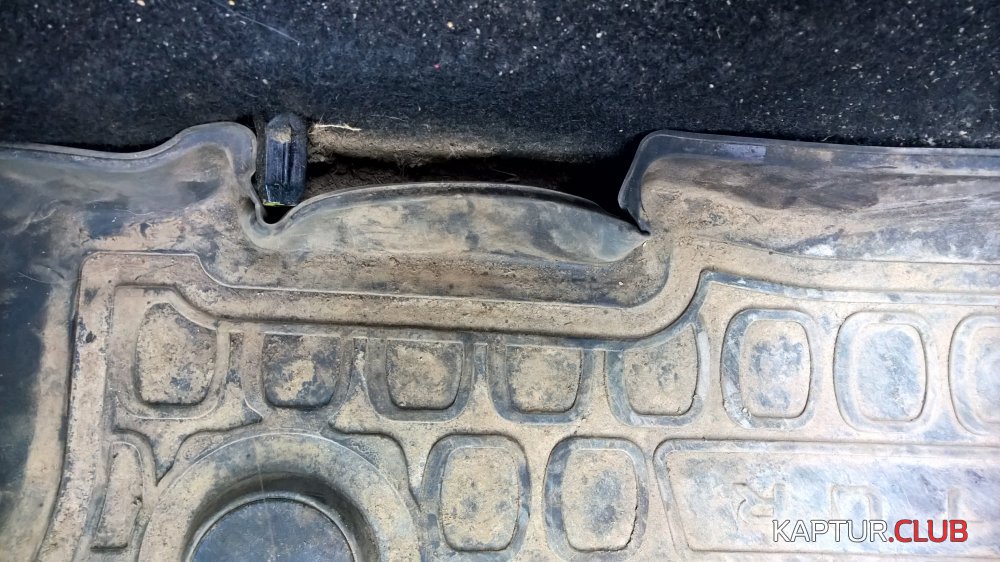

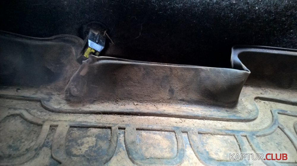

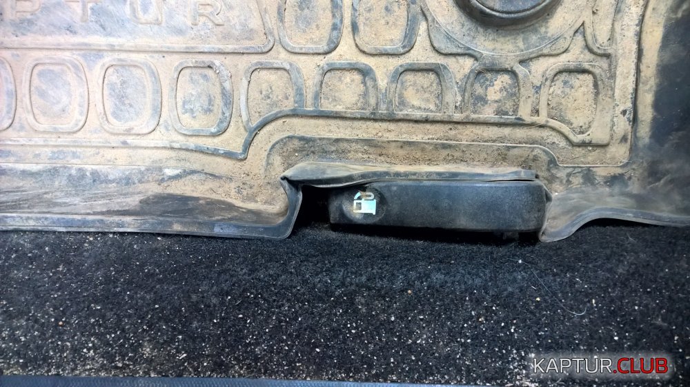

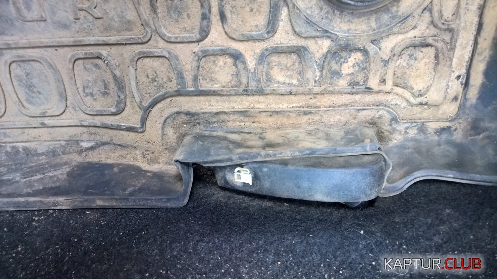

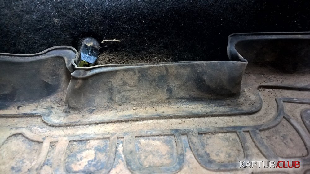

    А поделитесь технологией устранения этого зазора. У меня такая же ерунда. Спасибо.
  9. ДмитрийВ
    ДмитрийВ Интересующийся
    31 окт 2016
    42
    53
    Рено Каптур, 4WD, АКПП
    У меня оригинальные коврики. Ручка лежит отлично. Без нареканий.
    Наум нравится это.
    83.844
    207.960
    Я тут описался , естественно с пассажирской стороны !!
    Ну а устранил - отцепил резинку и с помощью клеевого пистолета приклеил полоску (нарастил) .
    Когда закрепил резинку обратно она уже ни куда не проваливалась и стало всё отлично .
    Делов на пят минут , дольше пистолет нагревался )))
    Ну как то так , надеюсь понятно .
