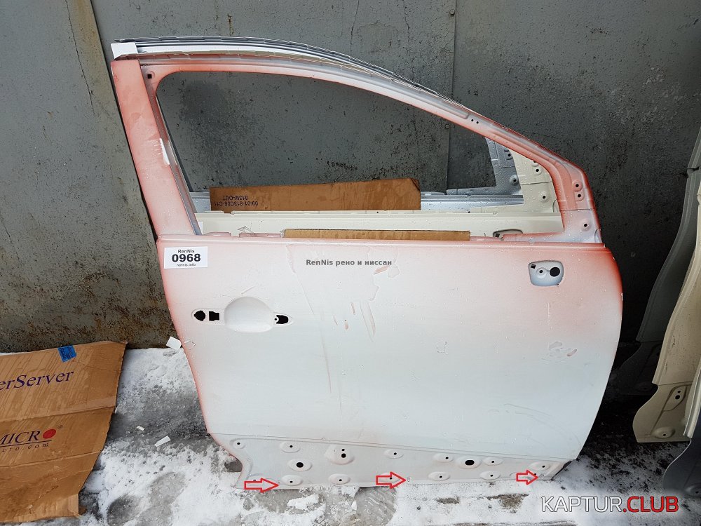

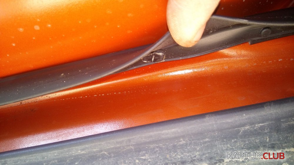

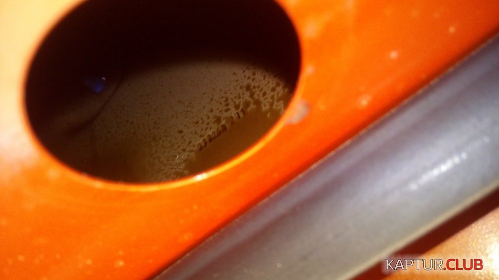

    Заглянул под двери посмотреть где выливается вода и нашел только по одной пластиковой заглушке на каждой двери. Если отвод воды через них то мне кажется,что этого не достаточно и вода будет долго испаряться. Поправьте если не прав.
  4. гарди
    Да эти заглушки стоят для того чтобы если уж совсем утопите автомобиль , их снимать и воду сливать . В дверях хватает своих дыр .

    Основной штатный слив выполнен отверстиями снаружи двери под пластиковыми накладками

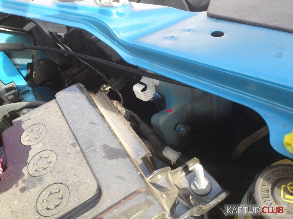

    Для чего вот эта белая пластиковая зубастая ловушка? В нее тросик капота не надо укладывать? У кого что в ней проходит?
