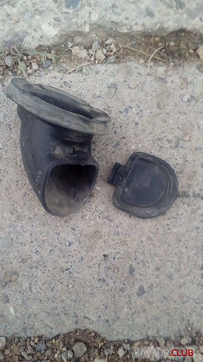

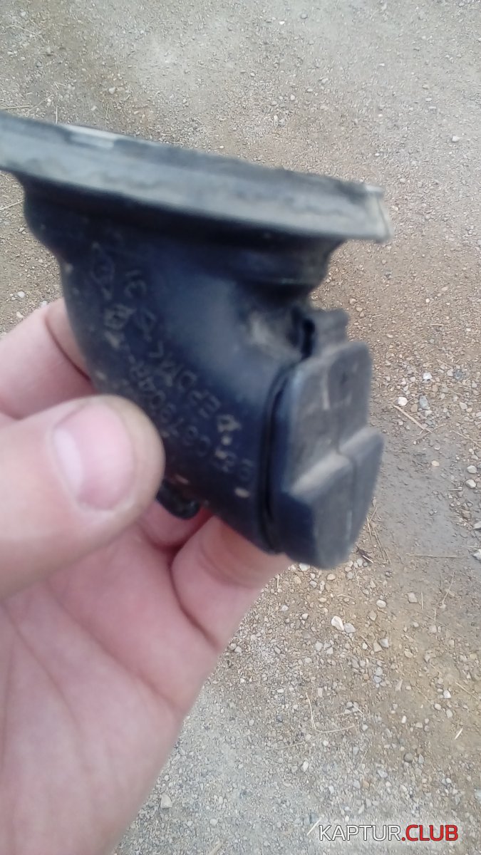

    Вернусь к вопросу поступления воды в салон через воздухозаборник из-за замёрзших сливных патрубков. На мой взгляд виноваты клапана на этих патрубках, которые могут примёрзнуть от малейшего количества выды и мешать стоку остального потока. Посему принял сегодня решение сделать этим клапанам обрезание от греха подальше. Никакой особой смысловой нагрузки они не несут. ИМХО

    Ну, процесс обрезания, как бы, понятен, издревле, можно сказать... А вот выковыривание предмета, над которым сие действо производится - поподробнее, пожалуйста.

    К предмету можно добраться двумя способами. Первый - снять подкрылки(хотя-бы частично) и прям на месте, не снимая, срезать эти лопухи. Поскольку у меня подкрылков двое(фетр и пластик), не охота было оба снимать, пошёл по второму пути: снял жабо, выковырял эти патрубки с посадочных мест, обрезал и вставил обратно. При этом приходится снять и немного отодвинуть бачок омывателя, чтобы к правому патрубку подлезть. Но он там всего одним винтом крепится. Второй путь только на первый взгляд сложнее, на самом деле всё просто. Но если только фетровые подкрылки, рекомендую первый способ. Выбор за вами.
    З.Ы. Кто снимал жабо, знает, что его при обратной установке трудновато впихивать в паз. Рекомендую брызнуть силиконовой смазки в этот паз, влетает на ура.

    Отгрыз крышку левого клапана, правый оставил. Бачок лениво было снимать, а без этого к правому клапану только щупальцами можно добраться.
    Выгреб мусор из корыта, пролил его антикором. Поставил сетку на воздухозаборник печки.

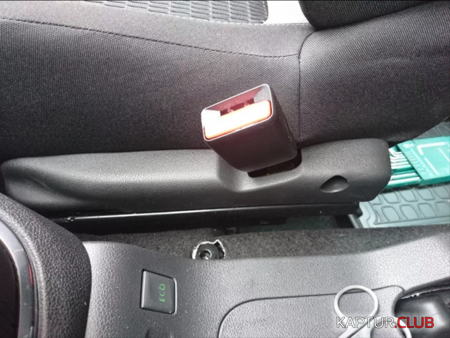

    Народ, вот в этой дырке левой накладки переднего пассажирского сиденья должен быть крепеж? 20180930_190720.jpg | Рено Каптур Клуб Россия | Форум KAPTUR.SU Screenshot_2018-10-01-01-35-30-1.png | Рено Каптур Клуб Россия | Форум KAPTUR.SU
    А в водительском вроде есть?

    Сфоткайте кто-нибудь. Или хотя бы пальчиком пощупайтеесьь там крепеж или нет

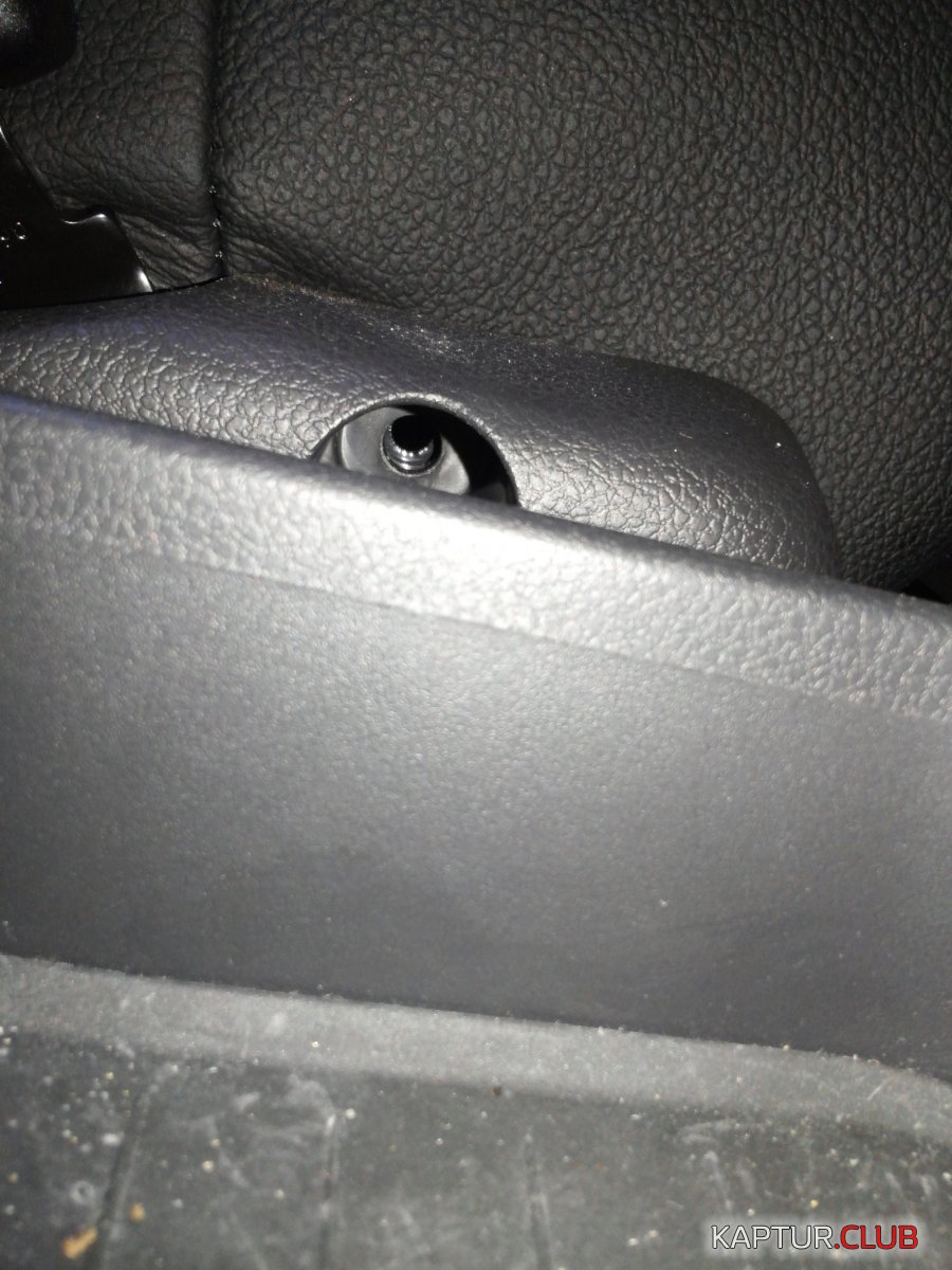

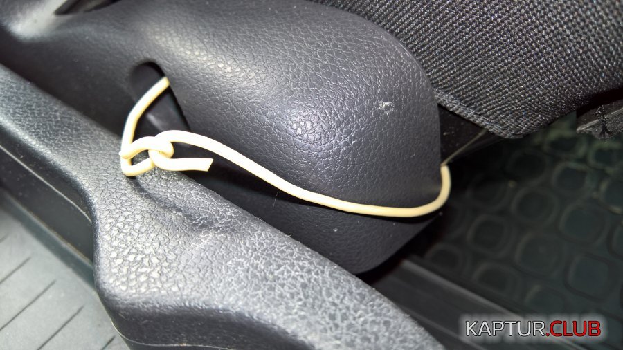

    Нету там ни какого крепежа, отверстия что в пластиковой накладке, что в металле имеется. Имеется ли резьба в металле не знаю, а так просунул проводок насквозь; WP_20181001_12_13_33_Pro.jpg | Рено Каптур Клуб Россия | Форум KAPTUR.SU . Правда не знаю то ли? В водительской есть болтик.
