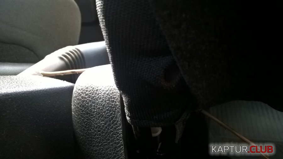

    Эти реношные чудо-конструктора сделали еще правую накладку на том же кресле. Прикол в том что передняя защелка (из всего 7 штук кажется) просто висит в воздухе и никуда не втыкивается. И сама накладка имеет впереди щель до закругления кресла. На водительской не так. Как-будто для другого кресла, с более длинной сидушкой, разработана.

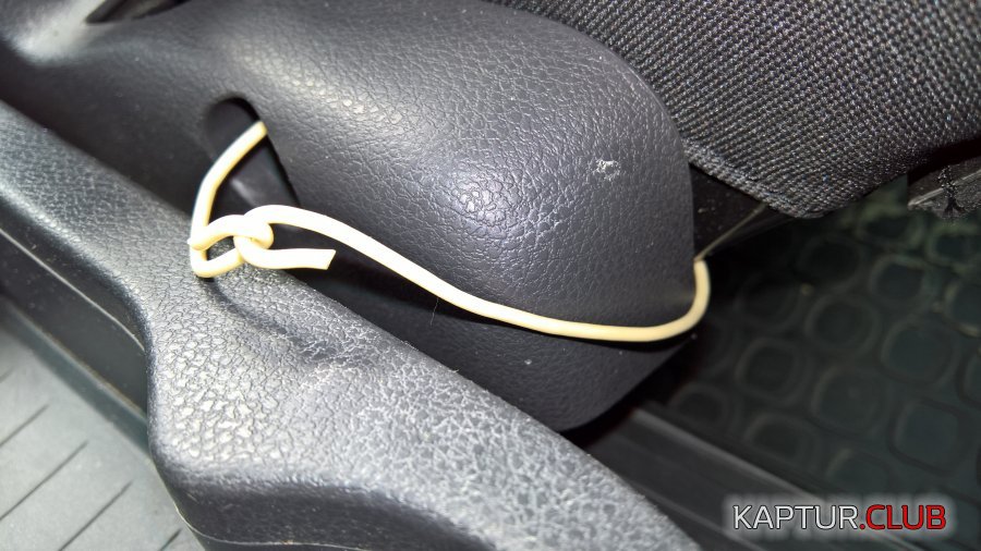

    Я его слепила из того что было, сборная солянка.
    Гоша, Roman, KOT_Baguk и ещё 1-му нравится это.
    Я вот тоже не поленился, блин этот Рома с курса всегда сбивает:biggrin: Правда под рукой веточка только попалась:sarcastic:. А так Роман все правильно: лучше перебздеть, чем не до бздеть:laugh1:

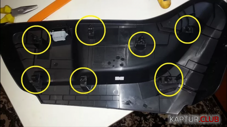

    Эти боковинки вообще хреново держатся и выскакивают из пистонов. Я подколхозил, между усами выскакивающего пистона подложил валики (где 1 где 2) из изоленты, чтоб усы не прижимались к стержню пистона и не вылезали из квадратного отверстия в железе сиденья. Кто как борется?
    Вот пассажирская булка. Две левых верхних "стрелы" я валиками из изоленты расширял.
    Левая нижняя вообще не используется. Что курят во Франции?

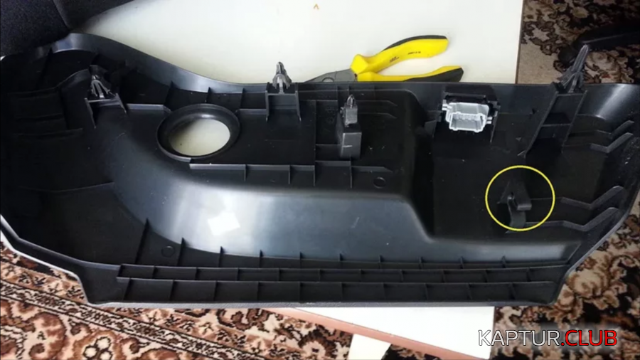

    Вот водительская. Правую верхнюю доколхоживал
    Screenshot_2018-10-20-23-31-08.png | Рено Каптур Клуб Россия | Форум KAPTUR.SU

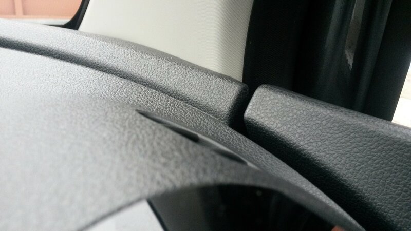

    Я только вчера заметил, что внутренняя пластиковая облицовка правой передней двери выше торпедо на 1,5 - 2 см. Это и по желобкам на торпедо и двери видно. Они не стыкуются.
    На передней левой эта несогласованность меньше выражена. Всего несколько миллиметров.
    Возможно и нужно ли это исправлять?

    У всех так. Ну у меня точно)))

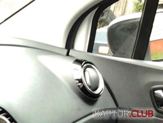

    Почти, но не у всех 1.5-2см)) вот у Кубика
    http://kaptur.club/threads/ky6uk-dr...ja-stal-chernaja-krysha.309/page-3#post-22307
    как и у меня, кто то даже линейку ложил 5-7 мм, упс наврал намного(( вот чуть дальше там же в БЖ у Игоря
    http://kaptur.club/threads/ky6uk-dr...ja-stal-chernaja-krysha.309/page-5#post-26427

    У моего Капитошки тож не вровень, но не в 1,5-2 см.

    Да это скорее всего "у страха глаза велики" . Если будет фото увидим
