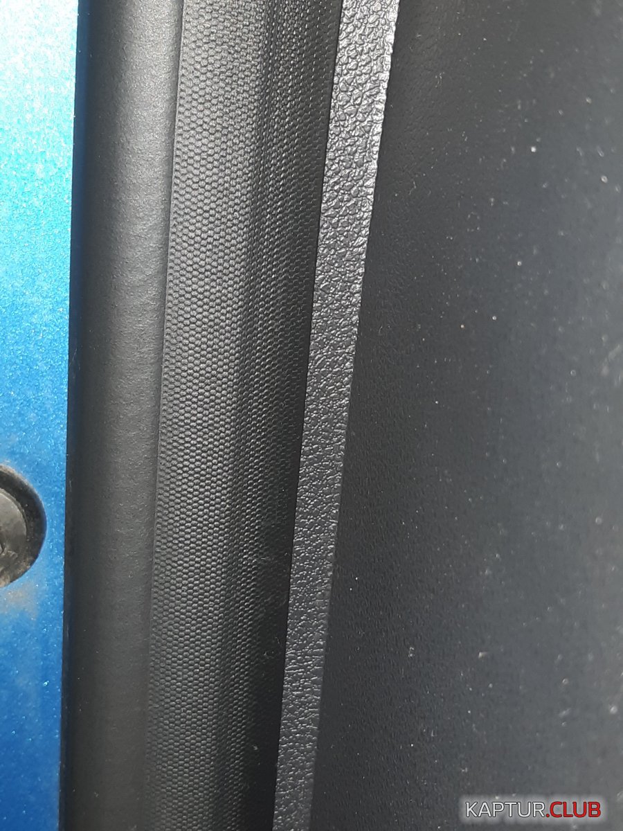

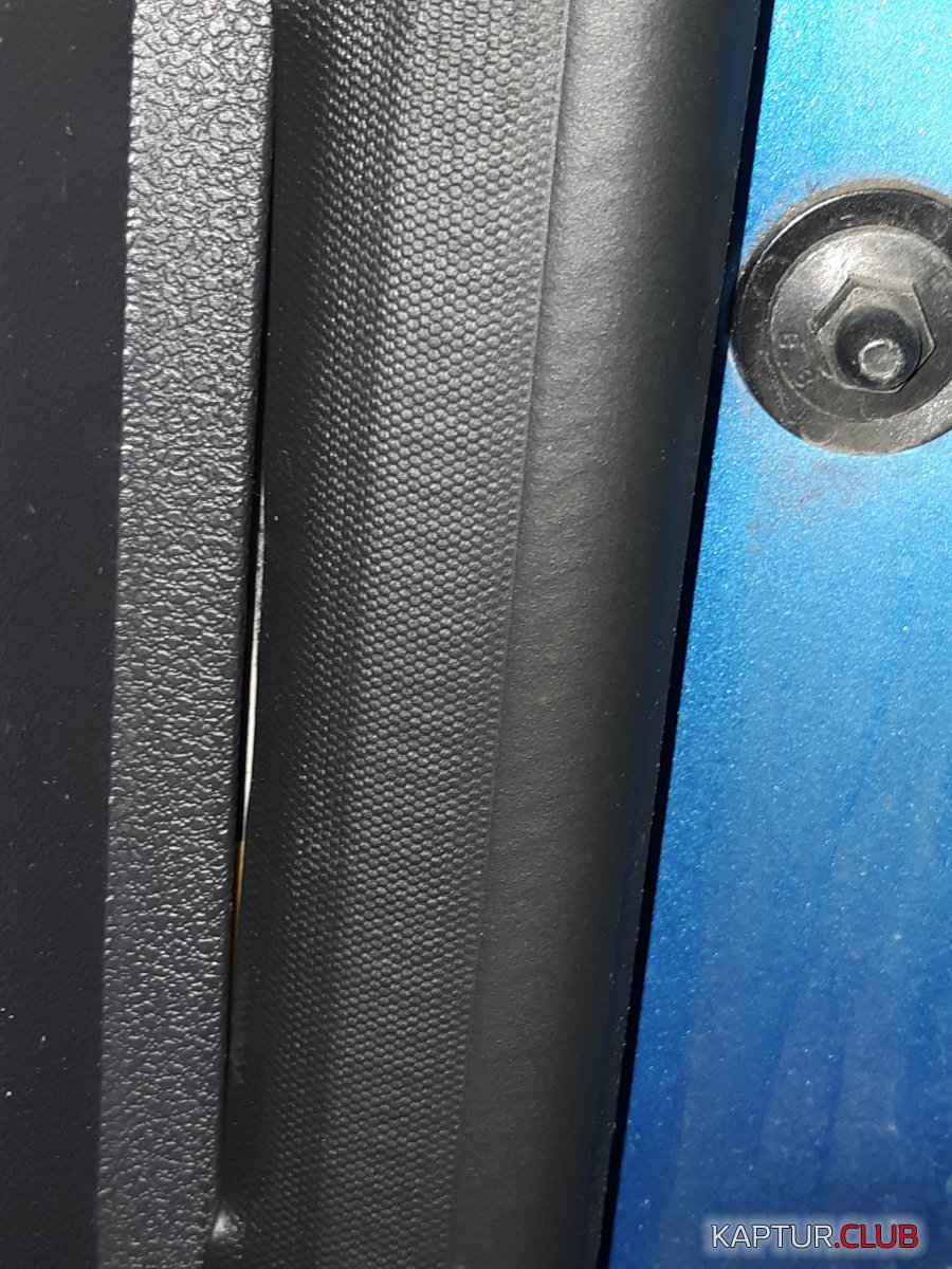

    Вот, как и обещал. Если нажать, то выходит из под резинки.
    20181024_172552.jpg | Рено Каптур Клуб Россия | Форум KAPTUR.SU
    А с водительской стороны, всё ок.

    83.825
    207.918
    Ну вот , делай как я .
    Пройдись вдоль пластика "пистолем" и ни что ни куда не провалится ))

    Ну так только если нажимать... А вообще так и сделаю на досуге...спасибо за подсказку

    83.825
    207.918
    Я посмотрел , давно (перед тем как сделать) , там небольшой изгиб - видно так пластик отформовали ((
    Поэтому решил сам исправить , да и ни чего не видно - всё тип топ ))
    Да и делов то , на пять минут ))

    83.825
    207.918
    Ну просто нарастил (с помощью клеевого пистолета) мальца пластик и резинка перестала туда проваливаться .
    Можно использовать и прозрачный стержень (всё равно его потом не видно).
    Ну а можно и чёрный стержень поставить .
