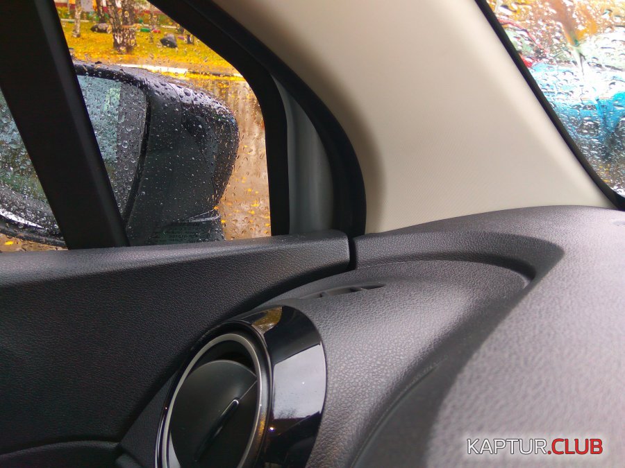

    Renault Kaptur. Комплектация Драйв с климат пакетом, 1,6 л., передний привод, МКП, серебристый металлик. Дополнительные опции при покупке: сетка в переднем бампере, парктроники задние, антикорозийка днища, все коврики.
    Да! Я преувеличил несоответствие, но его видно невооружённым глазом.

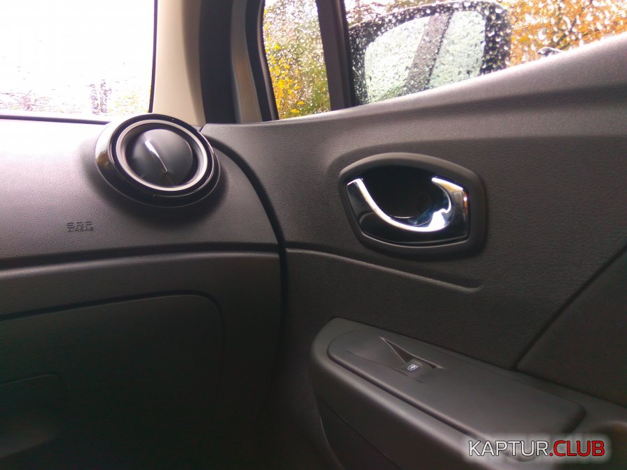

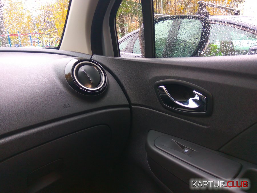

    Мои зазоры.

    А ни кто не попробовал весь крепёж на дверных картах , приотпустить и может они мальца вниз двинутся ??
    Хотя они же сначала сверху зацепляются , ну да - непонятки (((
    Мне не от чего отталкиваться , у меня то - ровно .
    Да и когда я их снимал (для замены акустики) , я ведь и не заморачивался с выравниванием .
    Странно всё это , странно .
    Ну вот , опять - сам вопросы задал , сам ответил )))

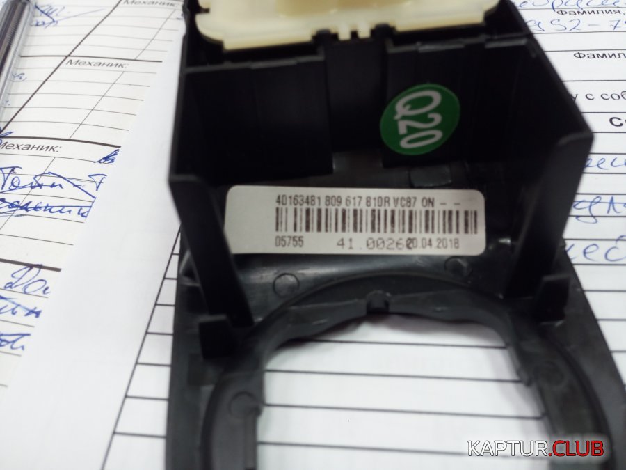

    Приветствую! Как у вас решился вопрос с кнопкой ?
    Была такая же проблема, звонил официалам - сказали надо приезжать, фоткать. И какое великое совпадение - гарантийщик нашего ОД работает так же как и я, да и наверное большинство трудящихся в нашей стране. С 9 до 18, с понедельника по пятницу. В общем не имея возможности приехать к ним в будни (работаю за городом), решил лечить болячку сам. Суть проблемы - кривая стенка корпуса блока кнопок, где защелкивается клавиша блокировки. При нажатии на нее защелки с этой стороны выскакивают из пазов, т.к. слабо зафиксированы, кнопка выпадает. Не полностью, а как бы утапливается с перекосом вовнутрь. При этом все функционирует. Погрел феном и немного подогнул пластик, теперь кнопка более плотно фиксируется в посадочном месте.
    А вообще этот корпус существует как отдельная деталь, без кнопок - номер 809617810R. Вдруг кому пригодится.

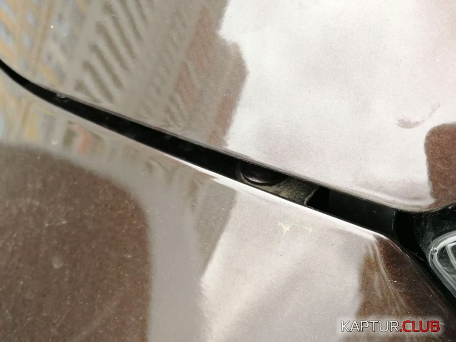

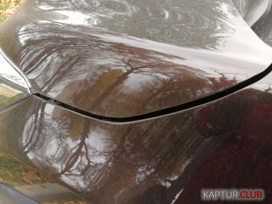

    Вот вы всё про зазоры двери-торпедо, а мне каждый второй норовит закрыть капот. И очень удивляется, когда я говорю, что капот закрыт, это просто зазоры такие, что аж крепежные винты крыльев видно:

    Что то и действительно , щели у тебя - дай боже (((
