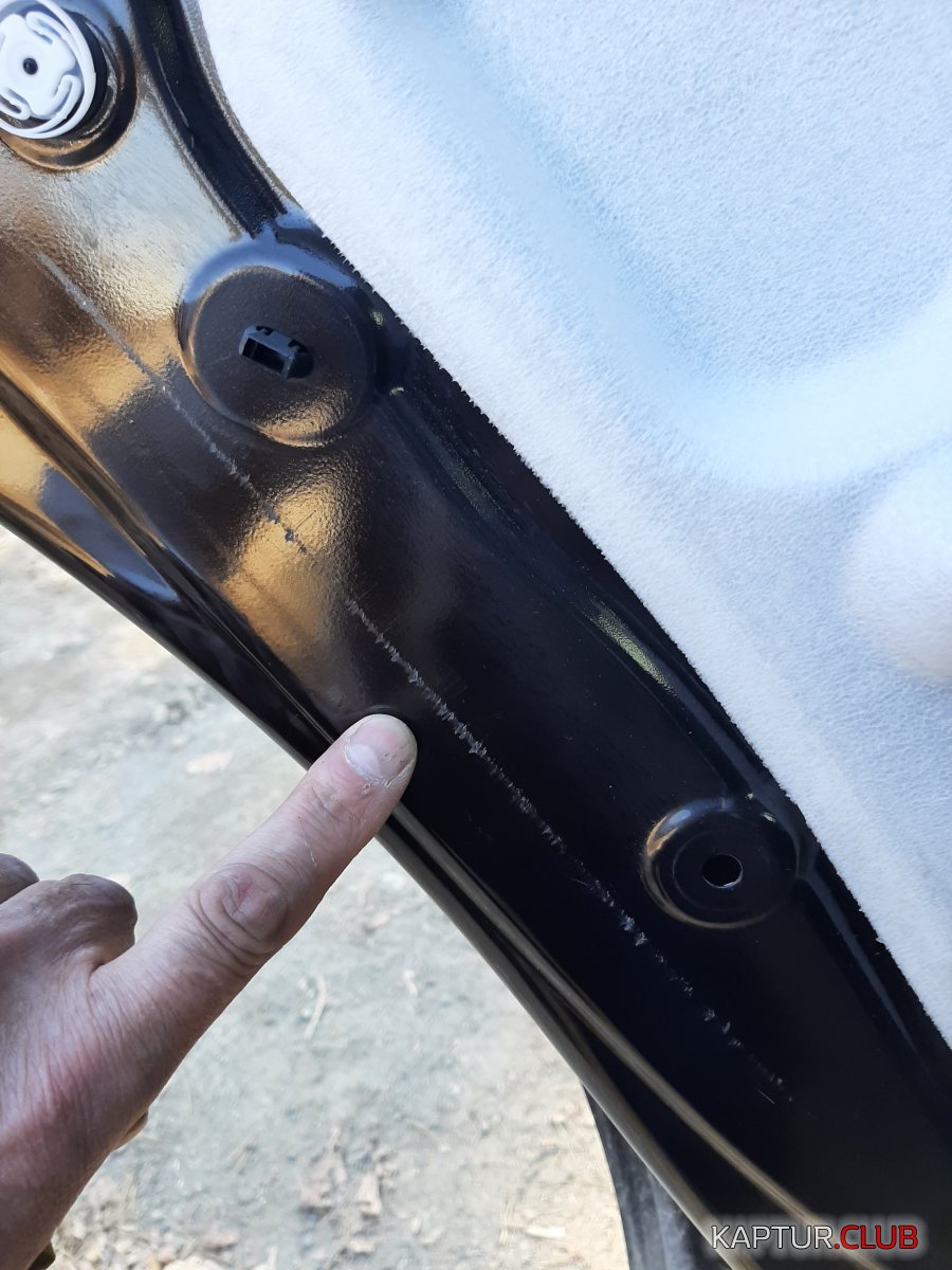

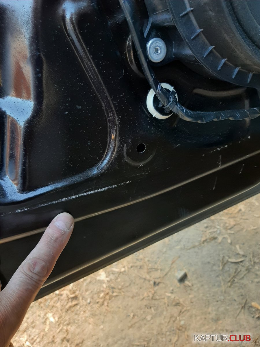

    Внизу решается просто, под болты крепления карты подкладываются шайбы и там появляется небольшой зазор. По периметру я тоже проклеил моделин.

    А маделин не отклеется? Он же U-образно наклеен на торец карты.
    Я бы предпоёл тонкий U-образный силиконовый уплотнитель на торец карты.

    Маделин прижимает,,а вот уплотнитель может будет тереть :unknw:
