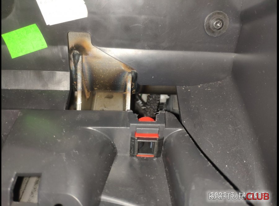

    В общем сегодня разбирал, снимал очки, приборку - нет у меня такого блока лежащего свободно. Но я нашёл что там гремело. Вот эти квадратные клипсы, 2 штуки, они болтались в своих гнёздах. В них нижние зубья щитка приборов входят. Я их вынул не без труда, сзади сверху надо на язычок нажать отвёрткой, сзади пальцем подталкивая (и за фланец пытался отвёрткой - только отломил половинку фланца - на фото не видно, это другая клипса), изолентой красной обернул оборота на полтора и обратно вставил.
    На клипсе номер, но яндекс ничего по нему дельного не дал. 624650831, кто знает что это за клипса, маякните. Хотя вроде плотно зашли обе.
    IMG_20220514_231006.jpg | Рено Каптур Клуб Россия | Форум KAPTUR.SU Screenshot_2022-05-14-23-23-58-291_com.miui.gallery.jpg | Рено Каптур Клуб Россия | Форум KAPTUR.SU
    Сварка конечно пипец красота...

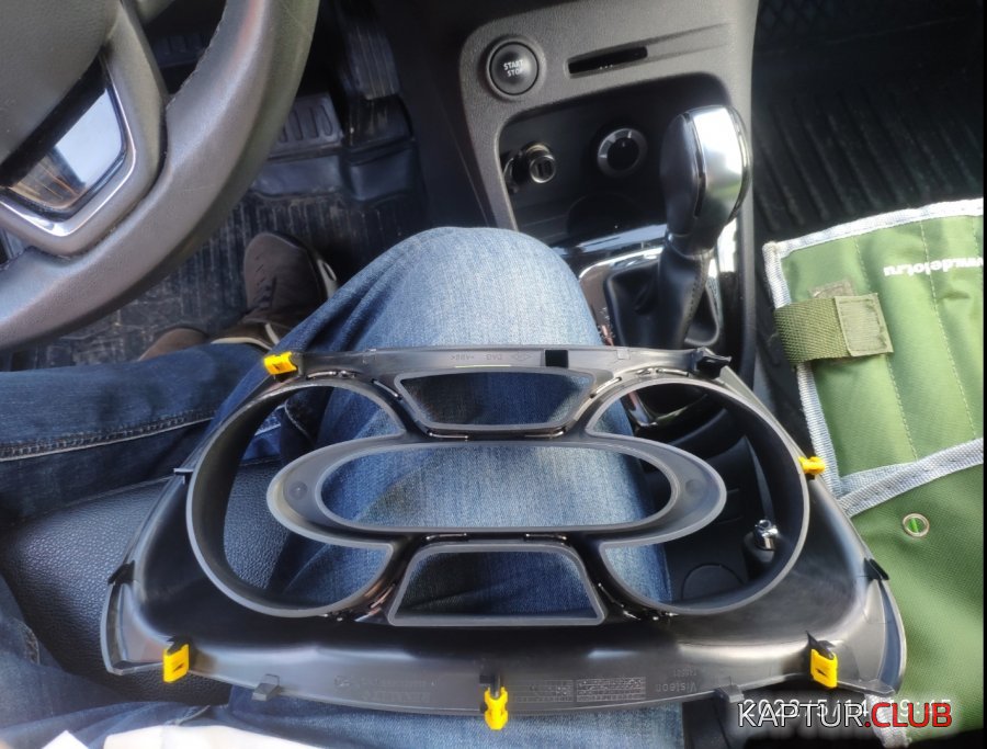

    IMG_20220514_232641.jpg | Рено Каптур Клуб Россия | Форум KAPTUR.SU
    В очках двух жёлтых клипс не хватает. Видимо установщики сигналки постарались. Номерок тоже не знаю, хотя и без них не люфтит ничего.
    PS: да, рулевую колонку перед разборкой нужно в нижнее положение опустить, иначе очки не вынешь.
