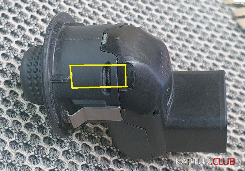

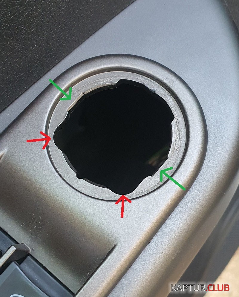

    В июле обнаружил в один прекрасный жаркий день, что выскочил из своего гнезда джойстик управления зеркалами.
    Вроде видны металлические усики на корпусе, но не держат ни капли при попытке обратно вдавить на место его. Малейшее шевеление и опять выскакивает.
    При осмотре заметил, что на задней части видны следы клея, т.е. все эти годы на месте держался джойстик не за счет пружинящих защелок, а тупо на клею:nea:, который по нынешней 30+ жаре сдался ...
    Поискал инфу про то, как меняется/устанавливается этот джойстик. Удивило, что на фото металлические прижимы не так как на моем выглядят - не по бокам, а в одну сторону смещены.
    20220810_192212.jpg | Рено Каптур Клуб Россия | Форум KAPTUR.SU
    Т.е. вместо предусмотренного места фиксирования прижимы непонятно куда упирались.
    20220810_192139.jpg | Рено Каптур Клуб Россия | Форум KAPTUR.SU
    Ну, думаю, может рестайл какой :smile: Выдернул из отверстия этот джойстик не отцепляя шлейфа, вынул железки, чуть подогнул и обратно вставил.
    Вроде зафиксировалось и я спокойно себе дальше катался.
    Но в вот как-то пришлось запарковаться плотненько и для удобства хождения между машинками решил сложить зеркала.
    Поворачиваю джойстик, а фигвам - не работает.:shok: И не управляется положение ни слева, ни справа.

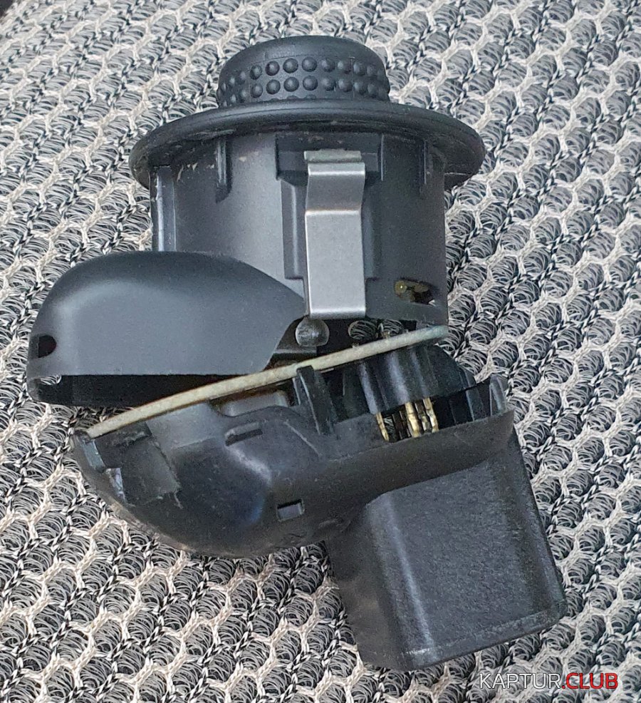

    Ну, опыт уже есть, вечерком у дома выдергиваю снова джойстик и, обана, у меня в руках лишь верхняя часть:pardon:
    20220810_192136.jpg | Рено Каптур Клуб Россия | Форум KAPTUR.SU
    И лишь звон выпавших железок внутри дверной карты...:scratch one s head:
    Деваться некуда, пришлось снять (два разных торкса надо, как оказалось, ибо пару крепежных винтов сделали покрупнее прочих саморезов) карту, вытряхнуть прижимы, отцепить вторую половинку от шлейфа.
    Изучив ситуацию понял, что нифига это был не рестайлинг:rofl:, а при сборке джойстика прижимы воткнули не на свои места, а в ниши для фиксаторов половинок корпуса джойстика, за которые они защелкиваются. В результате прижим мешает нормальной фиксации корпуса и при выдергивании от просто распадается на части.
    Воткнул так, как видел на ранее найденных фотках и все встало на место как положено безо всякого клея.:boast:
    Хотя, без ложки дёгтя не обошлась эпопея. Джойстик после ремонта стал работать инверсно: влево повернешь - регулирует правое зеркало, вправо - левое :pardon: но использовать для регулировки каждый день не приходится, потому забил...:mda:
