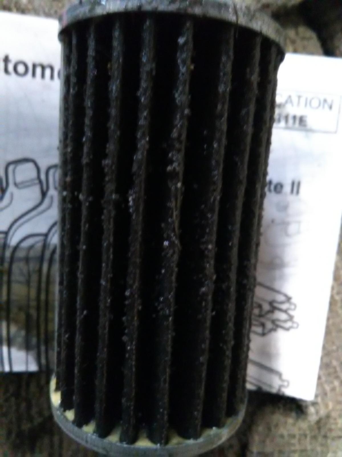

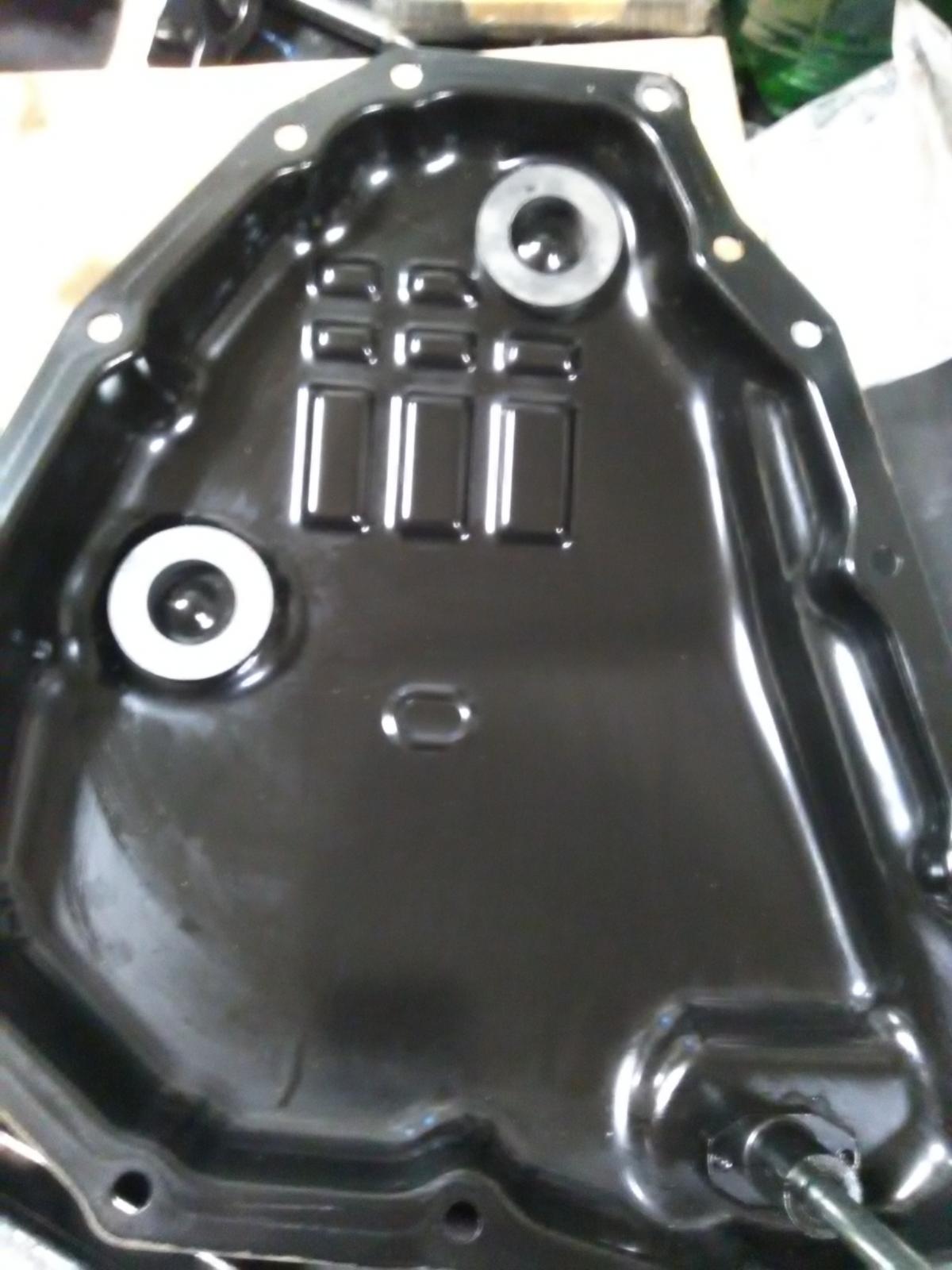

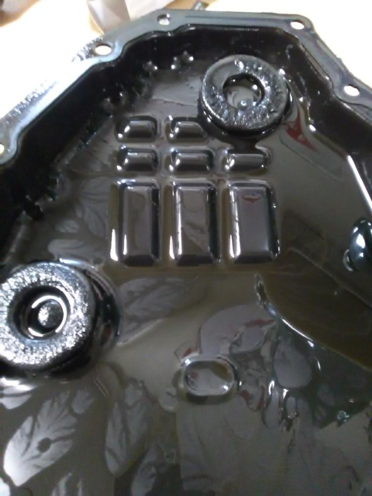

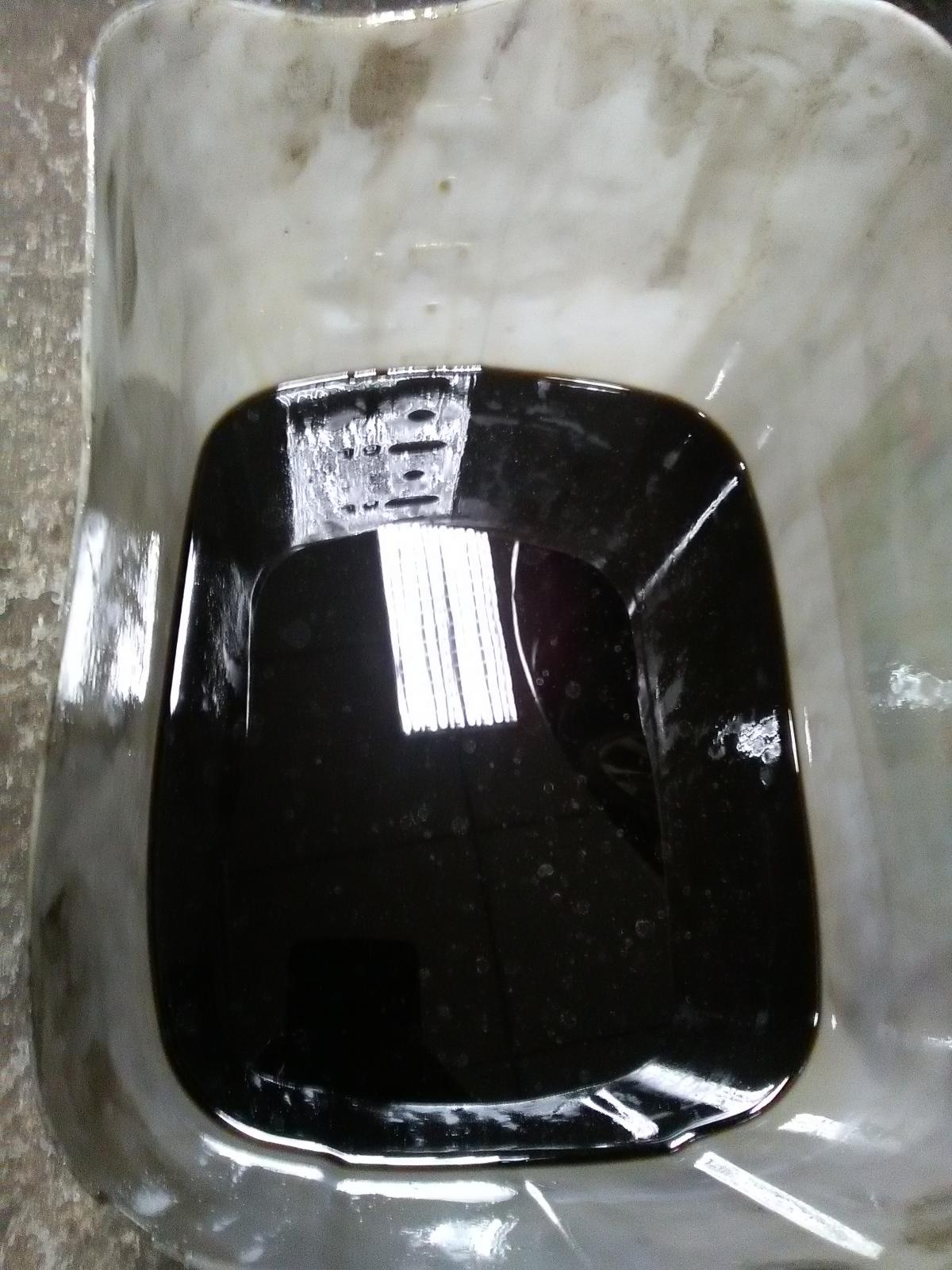

    Смысла нет если дальше машина идёт на продажу, а для себя лучше менять чаще.
    Вот так выглядит масло после 74000 км в вариаторе Nissan Juke, владелец на замену залил Idemitsu CVTF.
    proxy.php?image=http%3A%2F%2Fwww.oil-club.ru%2Fforum%2Fuploads%2Fmonthly_10_2017%2Fpost-8747-0-04233500-1508172110.jpg&hash=43307bf8d384df05fc12bc29180a03a6 | Рено Каптур клуб Россия | www.KAPTUR.club
    proxy.php?image=http%3A%2F%2Fwww.oil-club.ru%2Fforum%2Fuploads%2Fmonthly_10_2017%2Fpost-8747-0-91849100-1508172037.jpg&hash=9d3a3c2820497cd9f769377f2fddc06d | Рено Каптур клуб Россия | www.KAPTUR.club
    proxy.php?image=http%3A%2F%2Fwww.oil-club.ru%2Fforum%2Fuploads%2Fmonthly_10_2017%2Fpost-8747-0-93189800-1508172060.jpg&hash=5ccc88c7a17d0a5aabd2cfe539f4821c | Рено Каптур клуб Россия | www.KAPTUR.club
    proxy.php?image=http%3A%2F%2Fwww.oil-club.ru%2Fforum%2Fuploads%2Fmonthly_10_2017%2Fpost-8747-0-35991700-1508172082.jpg&hash=19292d3f0384e25bb3c19c520ca4525b | Рено Каптур клуб Россия | www.KAPTUR.club

    Вариатор фирмы Jatco (модель JF015E) был специально адаптирован для Каптюра . Масло применяется типа NS-3 (для несильно нагруженных вариаторов от ДВС до 2-х литров многие используют NS-2). Меняется методом частичной замены. И эта высокоинтеллектуальная коробка очень требовательна к чистоте и уровню масла. Фильтров в вариаторах JF015 два: Основной фильтр грубой очистки - №325010, металлический с сеткой, находится в поддоне . Второй фильтр-картридж JF015E - 325013, тонкой доочистки, бумажный, устанавливается снаружи для регулярной замены. Это разделение фильтрующей системы на две части в вариаторах Джатко признано полезным .
    Как и предшественник Jatco JF011E образца 2005 года, этот рассчитанный на малолитражки вариатор с гидротрансформатором, планетарной передачей и тремя пакетами фрикционов способен выдержать 200—250 тысяч километров, практически не уступая в долговечности классическому гидроавтомату.
    Главное — аккуратно относиться. Во-первых, нужно оберегать вариатор от перегревов и следить за чистотой его теплообменника. Во-вторых, не забывать, что вариатор терпеть не может грязного масла, — менять рабочую жидкость следует не реже чем раз в 70 тысяч километров. А при появлении толчков — немедля.
