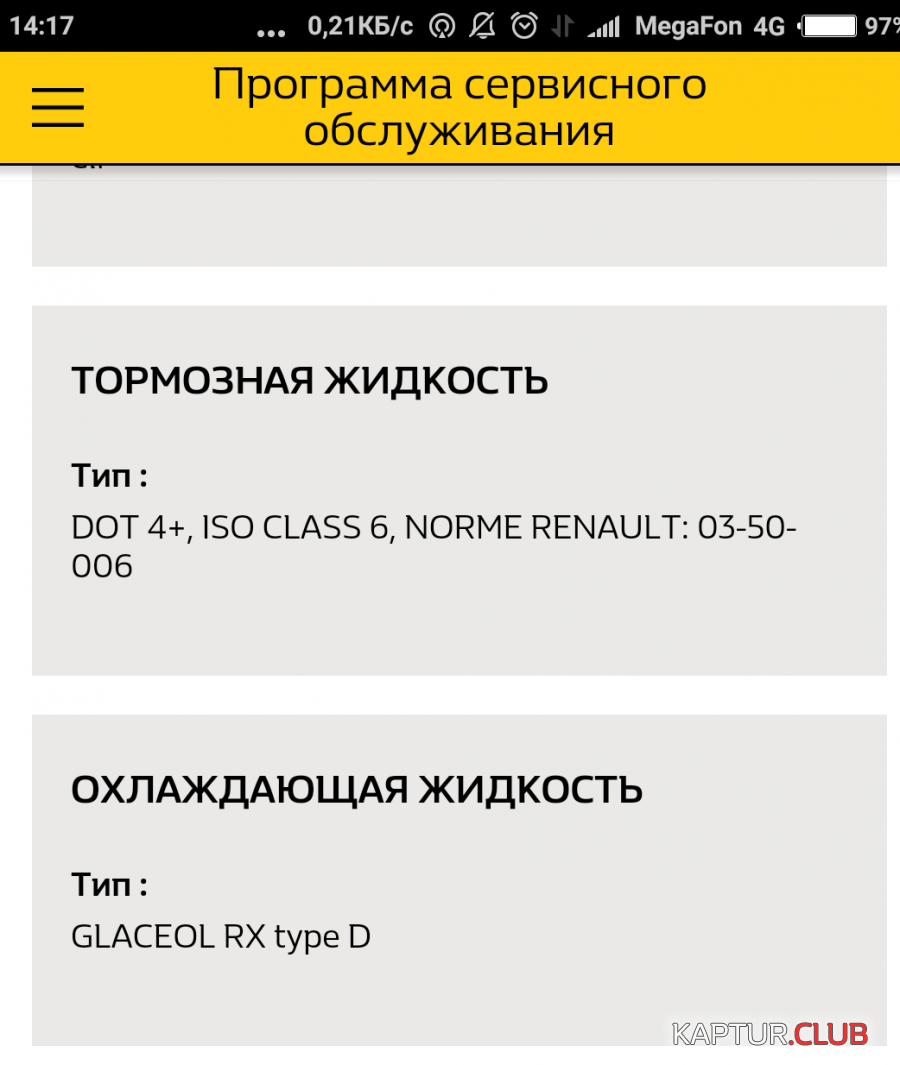

    Мне в салоне сказали лей зелёный

    IMG_20180316_141838.png | Рено Каптур Клуб Россия | Форум KAPTUR.SU

    Ну у сотрудников салона наверно нет :smile:... возможно, они занимаются не тем, работают не там, где могли бы или должны.
    А вот тут Олег резонно подложил картинку, в которой тип охлаждающей жидкости обозначен не как "зелёный" ) Хотя и обозначен он тоже как попало. Просто написано название конкретной жидкости для Рено от Elf, которую можно купить только у официалов.

    А у вас на бачке тип обозначен как на картинке ? Или на авто вы все таки видите только цвет ? Если в магазине обозначенный на картинке тип будет отличаться по цвету от того , что в авто ?

    все что угодно кроме Elf для Рено...
    да же в букваре нет ограничений только рекомендации

    Смысл написанного мной выше заключается только в том, что цвет - это просто краситель, который не имеет никакой связи с химическим составом жидкости и её эксплуатационными свойствами. Более того, один и тот же антифриз может быть окрашен в разные цвета (в зависимости от того, для кого он сделан).
    Но, как всегда, я попытаюсь ответить, хотя не понимаю, о чём вы меня спрашиваете :smile:
    Я не рассматривал бачок и не знаю, обозначено ли там что-то вообще.
    Ответ на этот вопрос становится в принципе бессмысленным после ответа на предыдущий, но... бачок мутного белого и не то чтобы сильно прозрачного цвета, к тому же грязный, поэтому даже цвет там разглядеть с ходу можно не всегда, но у меня получилось. Он жёлтый!Представляете?
    В чём вопрос? Пускай отличается. Краситель мне никуда не упирается. Лишь бы быть уверенным, что это именно та жидкость, что мне нужна (по составу в первую очередь). Я подозреваю, что этот Гласеол в магазине зелёный, а в бачке у меня жёлтый. Повеситься мне что ли от безысходности? :smile:)
    P.S. У этого Glaceol RX type D, вроде, есть аналог что-то типа NRG CoolStream (и наверно не только он.. я не вникал глубоко в вопрос, оно мне неинтересно на данный момент), который вроде допуск Рено тоже имеет. Есть вероятность, что и состав у него такой же. Вот он оранжевого цвета. Если состав одинаков - можно лить. А вообще антифриз меняется раз в 3-5 лет, и доливается чутка раз в год. Я для себя лично на данный момент не вижу причин, по которым я буду делать это (замену и долив) не у официалов оригинальной жидкостью. Поэтому мне безразлично в целом, что там написано на бачке (и написано ли вообще), какого цвета там плещется жидкость и т.п. Если у меня когда-то появится желание заморачиваться, тогда и буду вникать и читать бачки, составы и думать, что где купить и на что можно поменять то, что залито на текущий момент. Сейчас у меня такой потребности нет.

    Позвонили из салона:говорят залито с завода какой-то эльф L20 что-то так.типа другой нельзя приезжайте прододим на долив
